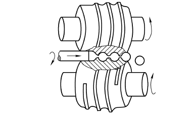

螺旋孔型斜轧(简称孔型斜轧) 的工作原理:如图所示,两个带螺旋孔型的轧辊,其轴心线相互交叉,轧辊以相同方向旋转并带动圆形轧件反向旋转并前进,轧件在螺旋孔型的作用下,成形回转体零件毛坯。螺旋孔型斜轧的变形主要是径向压缩轴向延伸。
