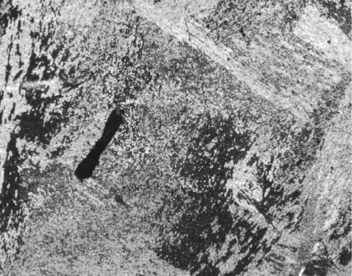

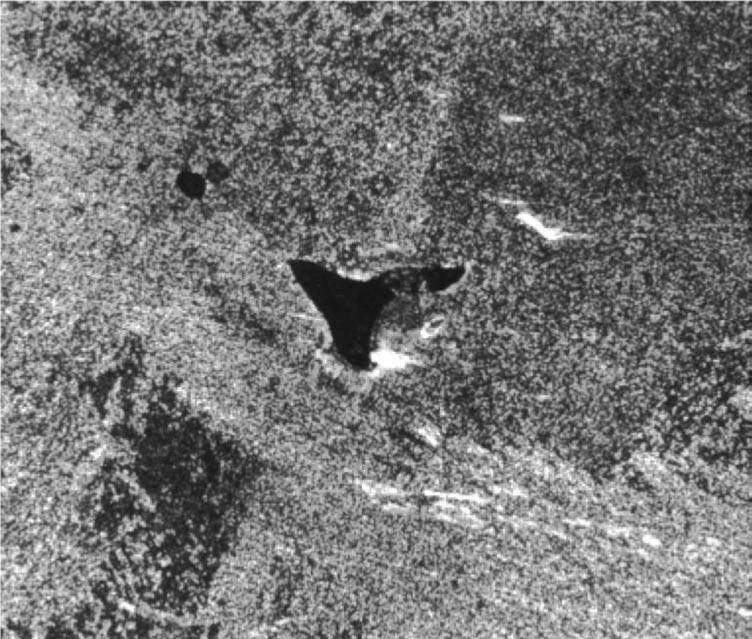

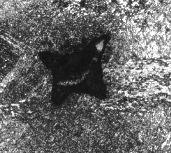

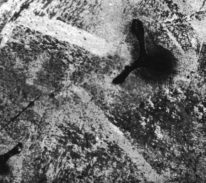

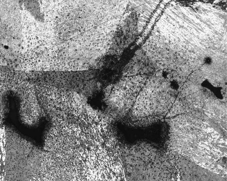

疏松缺陷由于晶间钢液收缩造成的晶间空隙。在显微镜下可看清其单个孔洞的形貌,其特征是:这种孔洞位于几个晶粒汇合的晶界上,由露头的枝晶形成其粗糙的孔壁,由各个晶粒边界形成了孔洞的外轮廓,使孔洞具有凹面轮廓的特征。结合金相观察,疏松可按在显微镜下的形态粗分为三角形,四角形和长条形。
三角形疏松(50×)
四角形疏松(50×)
长条形疏松(50×)
