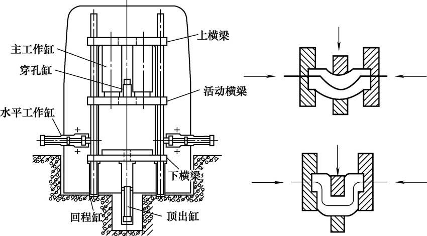

图1为多向模锻机及多向模锻示意图,除了普通模锻的垂直加压外,多向模锻机还有2个或4个水平加压工作缸,在上横梁或活动横梁的中心装有穿孔缸,可在相互垂直的3个方向对坯料加压,可成形复杂、中空且无飞边的精密锻件。坯料在具有多个分模面的模膛内锻造成形,具有多方向压应力状态,可锻造变形抗力大、塑性差的金属锻件,具有组织均匀、纤维流线不外露、力学性能好和耐腐蚀等优势。2013年8月,我国大型多向模锻液压机研制成功,建成国内首条多向模锻自动化生产线,精密锻件可一火一次成型,内部金属流线连续,变形均匀,组织细密,与普通锻件相比,综合性能明显提高。2014年,我国145MN多向模锻液压机研制成功并投入市场,应用于航空航天整体、大型、复杂零件的成形加工制造,打破了少数国外公司对大型航空航天多向模锻件的垄断局面。
图1 多向模锻示意图

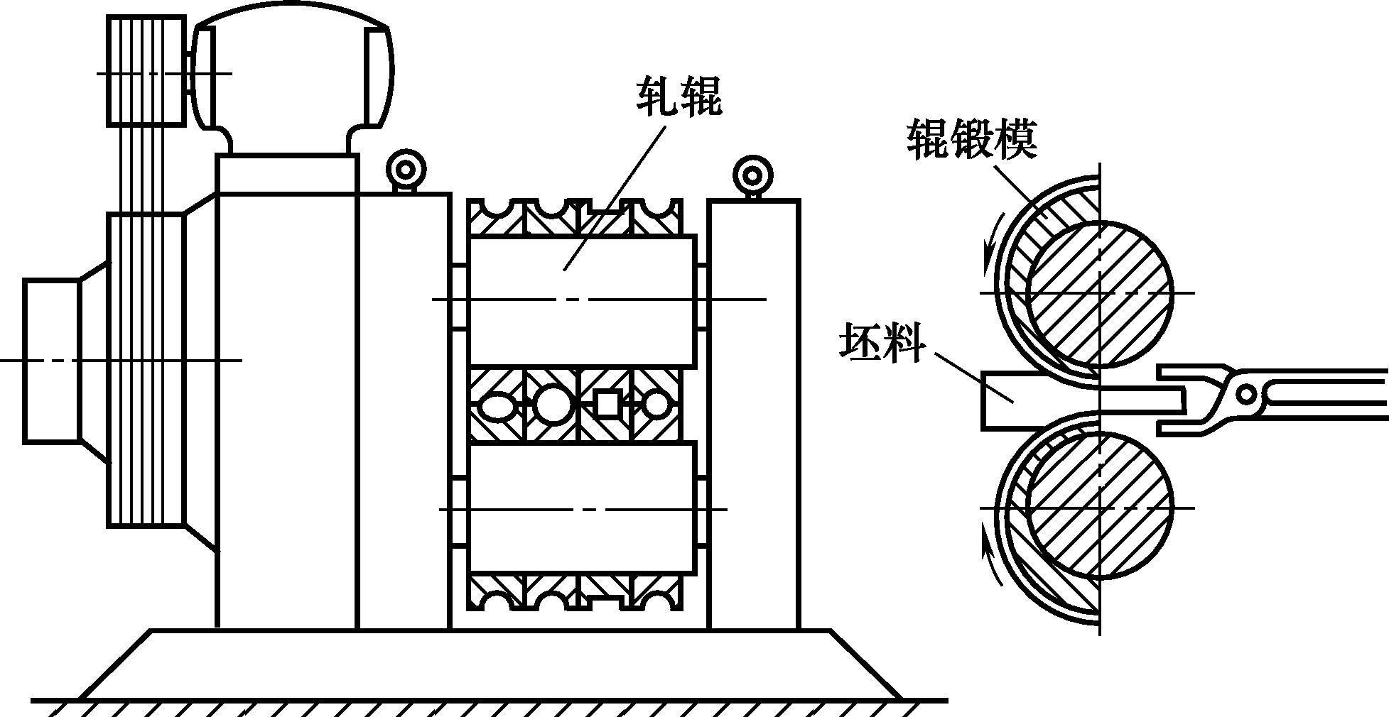

图2为辊锻机示意图,毛坯在装有圆弧形模块的一对旋转锻辊中通过,模槽使其产生塑性变形,获得所需的锻件或锻坯,可直接辊制锻件,也可作为预成形工艺,大幅降低后续成形的压力。
图2 辊锻机示意图

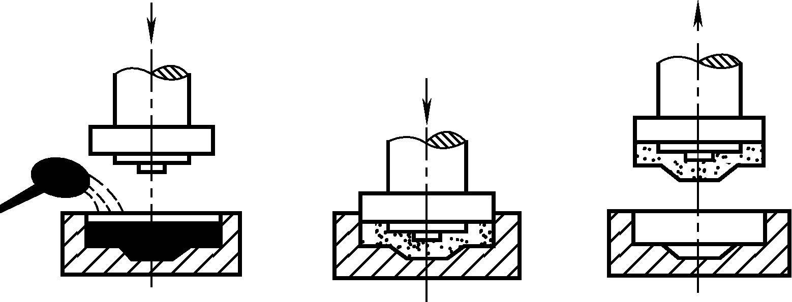

图3为液态模锻示意图,把液态金属直接浇入下模(凹模)型腔,熔融或半熔融态的金属液始终承受等静压,在压力作用下充型、凝固并伴有少量塑性变形,能实现强制补缩和得到组织致密铸件,综合了铸造工艺简单、成本低和锻造制品组织性能好的优点,能生产形状复杂且性能较好的锻件。
图3 液态模锻示意图

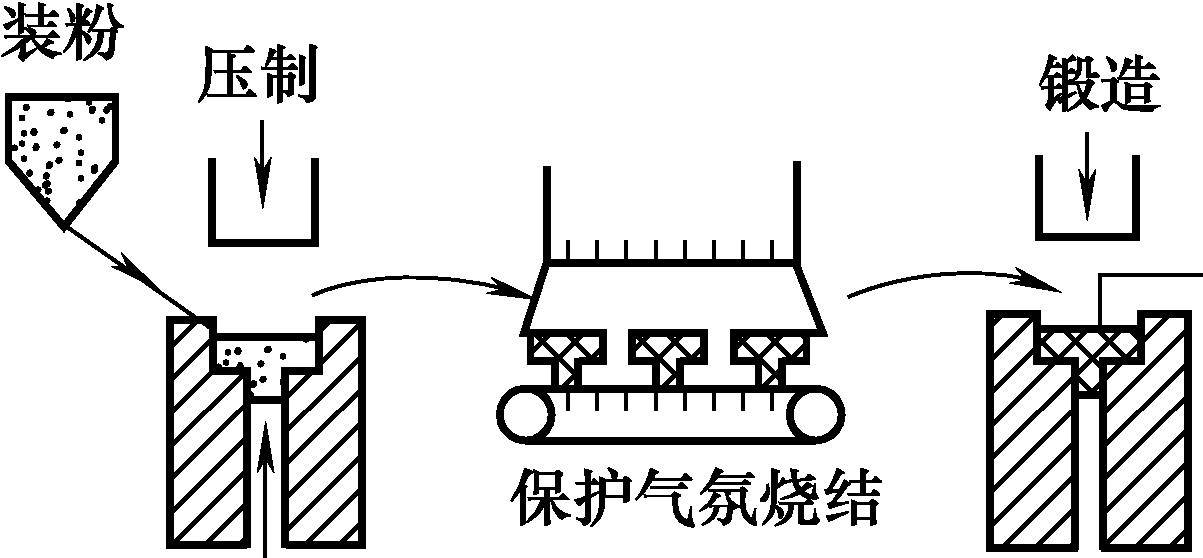

图4为粉末锻造示意图,将金属或非金属原料制成很细的粉末,按一定化学成分配料、混料,用锻模压制成形后,放在有保护气体的加热炉内进行烧结,然后模锻成形,可以加工热塑性差、难变形的高温合金,可以锻出形状复杂的工件。
图4 粉末锻造示意图

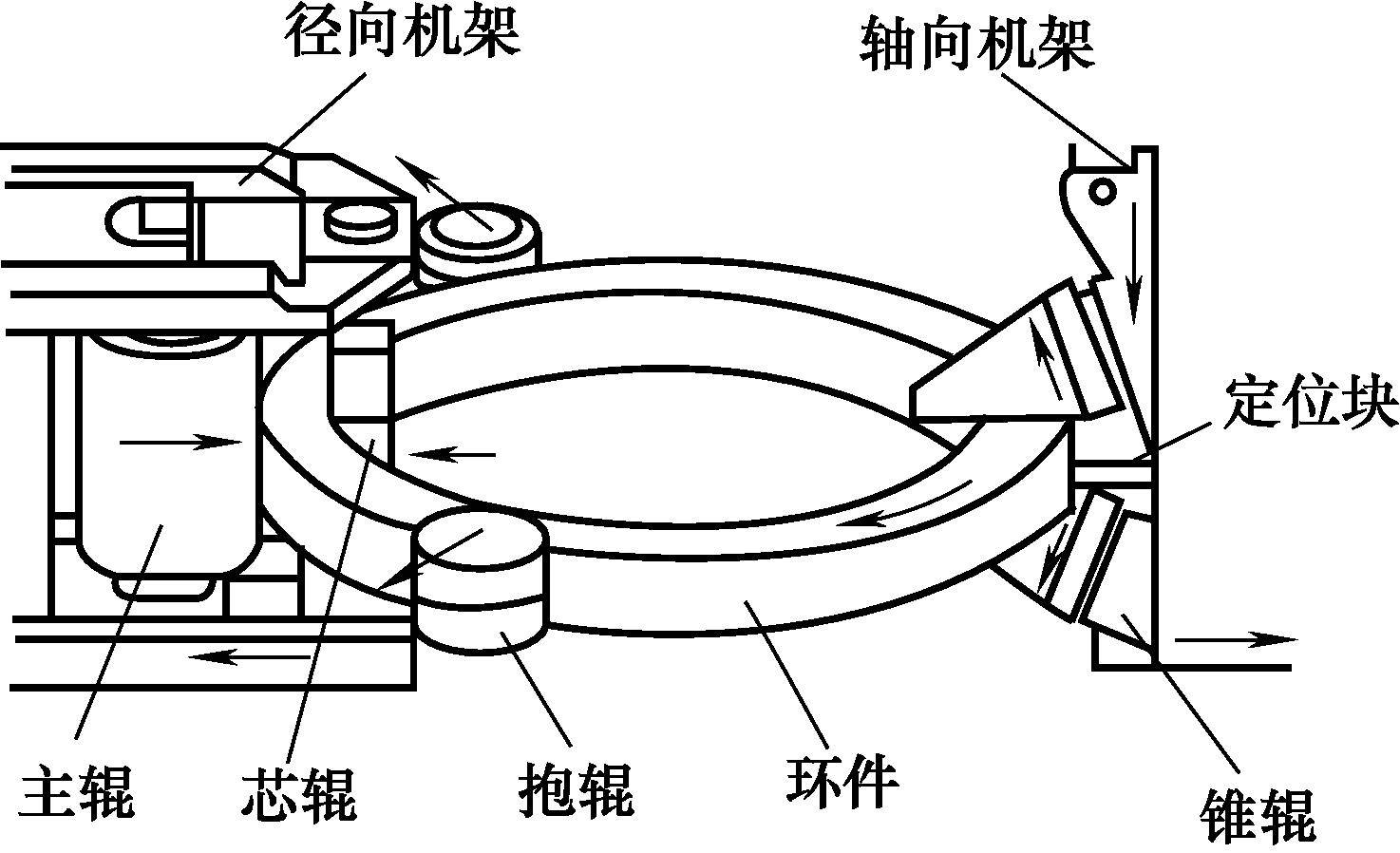

图5为环轧示意图,又称为辗扩或锻轧,通过专用环轧机生产不同直径的环形结构件,主辊(主动辊)为径向辗压辊,一面带着环坯旋转,一面作径向送进,使坯料受压延伸、壁厚减小,内外径同时增大;芯辊为从动辊(导向辊),始终靠着工件(使工件平稳转动和整形)并随着工件直径增大而外移,当工件外径达到所需尺寸时,工件与控制辊接触,发出信号结束辗扩。径向辗压辊和芯辊的外形决定环轧件的截面形状,轴向辗压辊用于支撑变形的坯料并控制环轧件的高度及其端面对轴线的垂直度。开式环轧采用平辊,主要用于大型矩形断面的环形件扩孔,用同一对轧辊可辗扩不同尺寸的圆环;半开式环轧在开式环轧基础上增加2对自由转动的锥形辊,使坯料在高度方向获得精确尺寸;闭式环轧的轧辊型槽按工件断面形状要求设计,可用于各种断面环件的辗扩。
图5 环轧示意图
