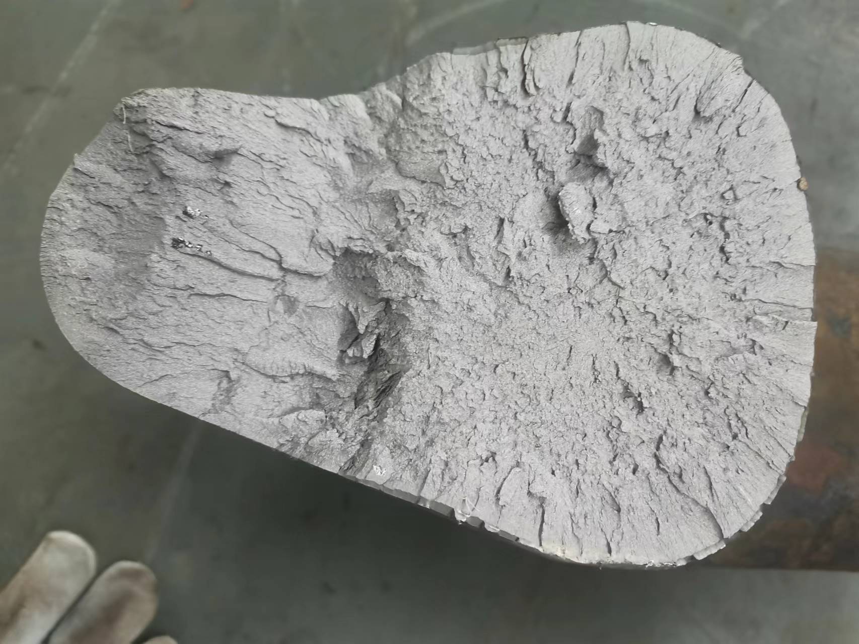

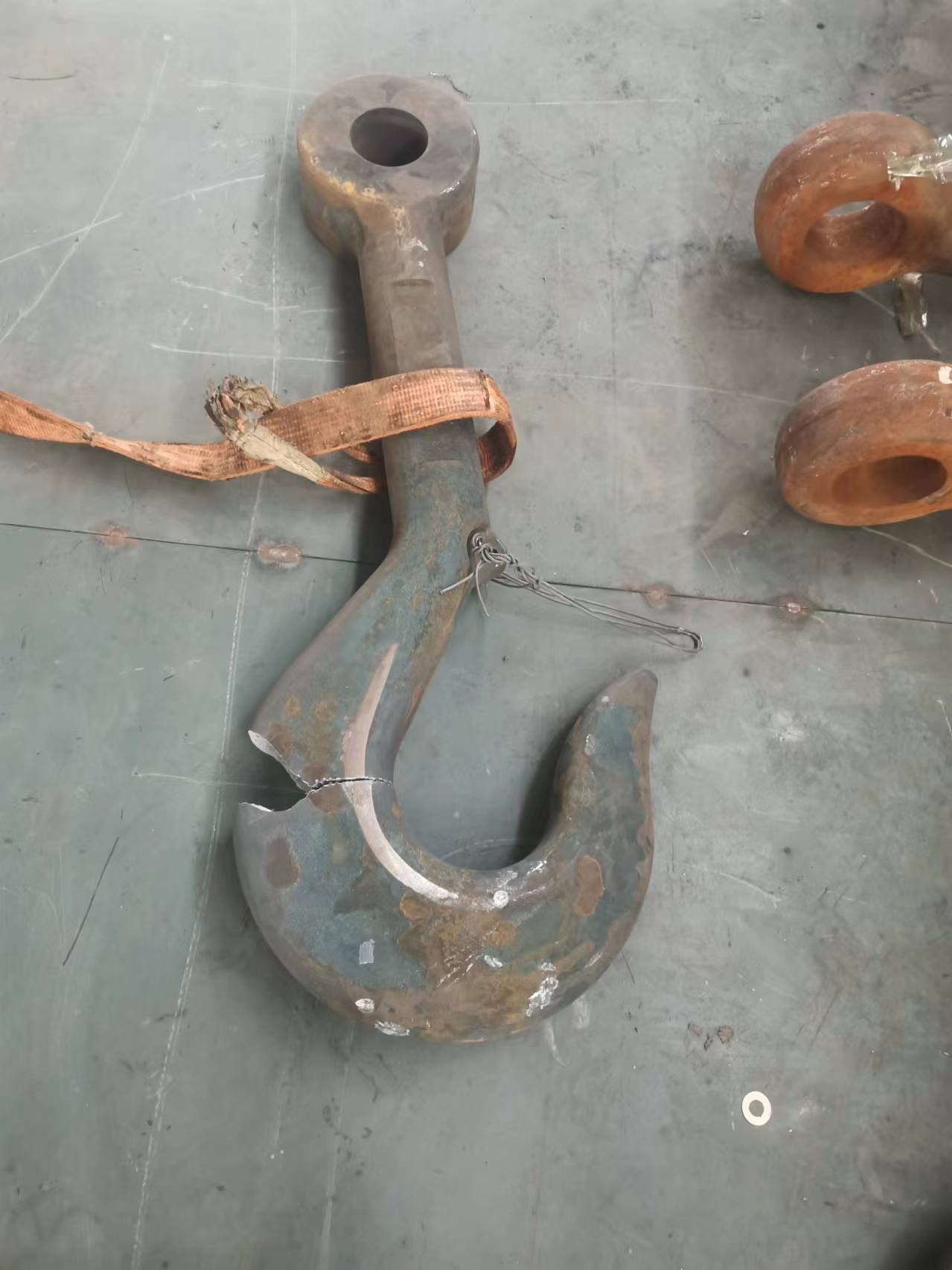

请帮分析一下,42CrMo材料吊钩,125T工作拉力,4倍破断,到4478KN断,要求4905KN,硬度43HRc,几乎没变形,是硬度高了吗?

吊钩一般使用20#锻造,其塑性好,不会脆性拉断,而是拉变形。

材料最好用低碳钢,塑性好
