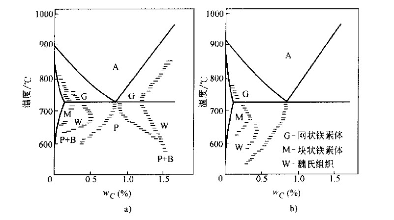

请问,网状铁素体、块状铁素体、魏氏组织铁素体,这三种组织按顺序越来越差,对么?

一般来说,在许多情况下网状铁素体、块状铁素体、魏氏组织铁素体这三种组织在性能表现上可能呈现出按顺序越来越差的趋势,原因如下:
一、网状铁素体
1. 形态特征:呈网状分布在晶界上。这种分布形态可以在一定程度上起到强化晶界的作用,阻止裂纹的扩展。
2. 性能影响:
- 强度方面:由于对晶界有一定的强化作用,所以在三种组织中强度相对较高。网状结构可以在一定程度上阻碍位错的运动,从而提高材料的强度。
- 韧性方面:虽然网状分布可能会使材料的韧性略有降低,但相比魏氏组织铁素体,其对韧性的影响相对较小。网状铁素体不会像魏氏组织那样形成粗大的针状结构,从而减少了因组织不均匀而导致的应力集中。
二、块状铁素体
1. 形态特征:以块状形态分布在基体中。块状组织相对较为均匀,没有明显的方向性。
2. 性能影响:
- 强度方面:强度较网状铁素体有所降低。由于块状组织没有像网状铁素体那样对晶界进行强化,所以在阻碍位错运动方面的能力相对较弱,导致强度下降。
- 韧性方面:韧性一般介于网状铁素体和魏氏组织铁素体之间。块状组织的均匀性使得材料在受力时应力分布相对较为均匀,减少了局部应力集中的可能性,从而在一定程度上提高了材料的韧性。但与网状铁素体相比,其晶界强化作用较弱,所以韧性也会受到一定影响。
三、魏氏组织铁素体
1. 形态特征:通常呈现出粗大的针状或片状结构,且具有明显的方向性。这种组织的形成往往是由于在较快的冷却速度下,铁素体沿特定的晶向生长而成。
2. 性能影响:
- 强度方面:强度最低。粗大的针状或片状结构会使材料内部产生严重的组织不均匀性,导致应力集中,从而降低了材料的强度。此外,魏氏组织中的针状或片状铁素体会使位错运动变得容易,进一步降低了材料的强度。
- 韧性方面:韧性最差。魏氏组织的方向性会使材料在受力时容易沿着特定的方向发生断裂,大大降低了材料的韧性。同时,粗大的组织也会增加裂纹扩展的速度,进一步降低材料的韧性。
综上所述,网状铁素体、块状铁素体、魏氏组织铁素体在性能表现上通常呈现出按顺序越来越差的趋势。但需要注意的是,这种趋势并不是绝对的,具体情况还会受到材料的成分、热处理工艺等多种因素的影响。
