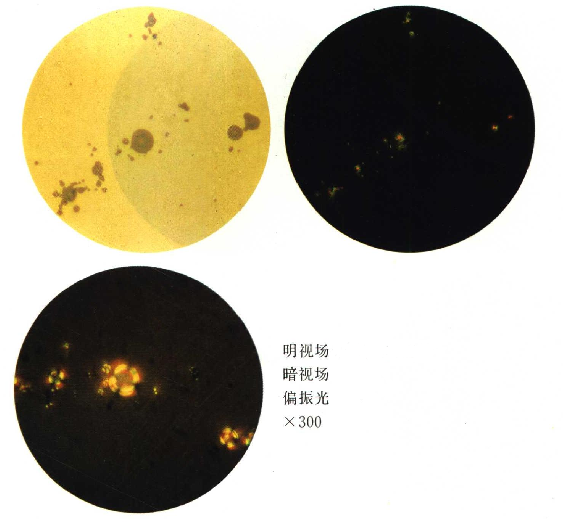

一.简单金属氧化物:
1.铁锰氧化物固溶体:FeO和MnO之间可以无限固溶,能形成多种结构的固溶体。钢中最常见的结构是单相球状(Fe-Mn)O固溶体,少数情况也可以看到中心是富锰相,周围包围着富铁相的双相铁锰夹杂物。

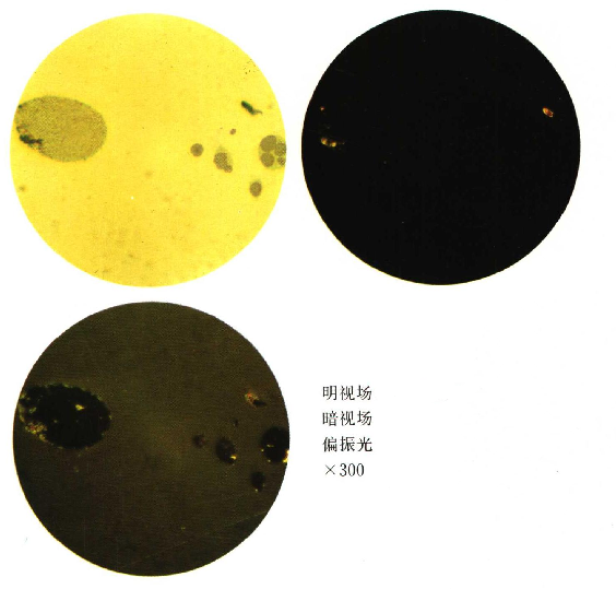

2.氧化硅:钢铁产物中经常会遇到梅花或是树枝状的方石英。

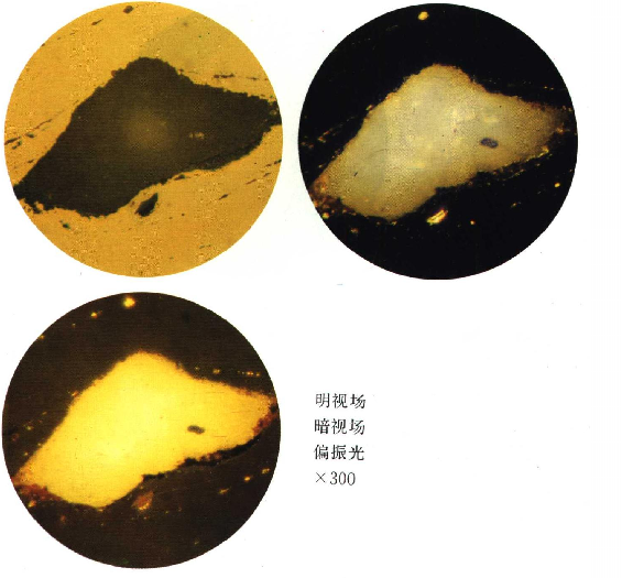

3.氧化铝:最常见的夹杂物就是结晶的Al2O3,即刚玉。

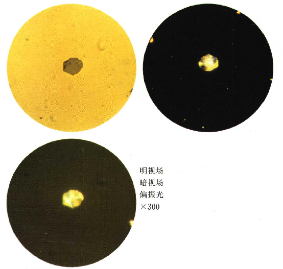

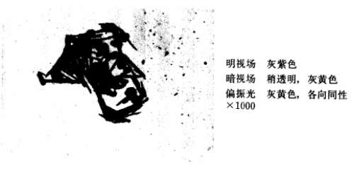

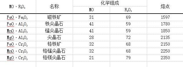

二.尖晶石夹杂物
尖晶石是钢中最常见的夹杂物之一。它是一个三价氧化物所形成的化合物,可用通式MO·R2O3表示,其中M=Fe,Mn,Mg;R=Fe,Al,Cr
铁尖晶石通常出现在Fe-O-Al系脱氧钢中,如果钢中存在有锰,铁尖晶石中铁的成分将逐步被锰取代,直到全部变成锰尖晶石。在不锈钢和含铬钢中,铬尖晶石也是常见的夹杂物,它或以孤立不规则形式存在,或以骨骼、八角状存在。
表1 钢中的尖晶石夹杂物
图3 锰尖晶石夹杂物
