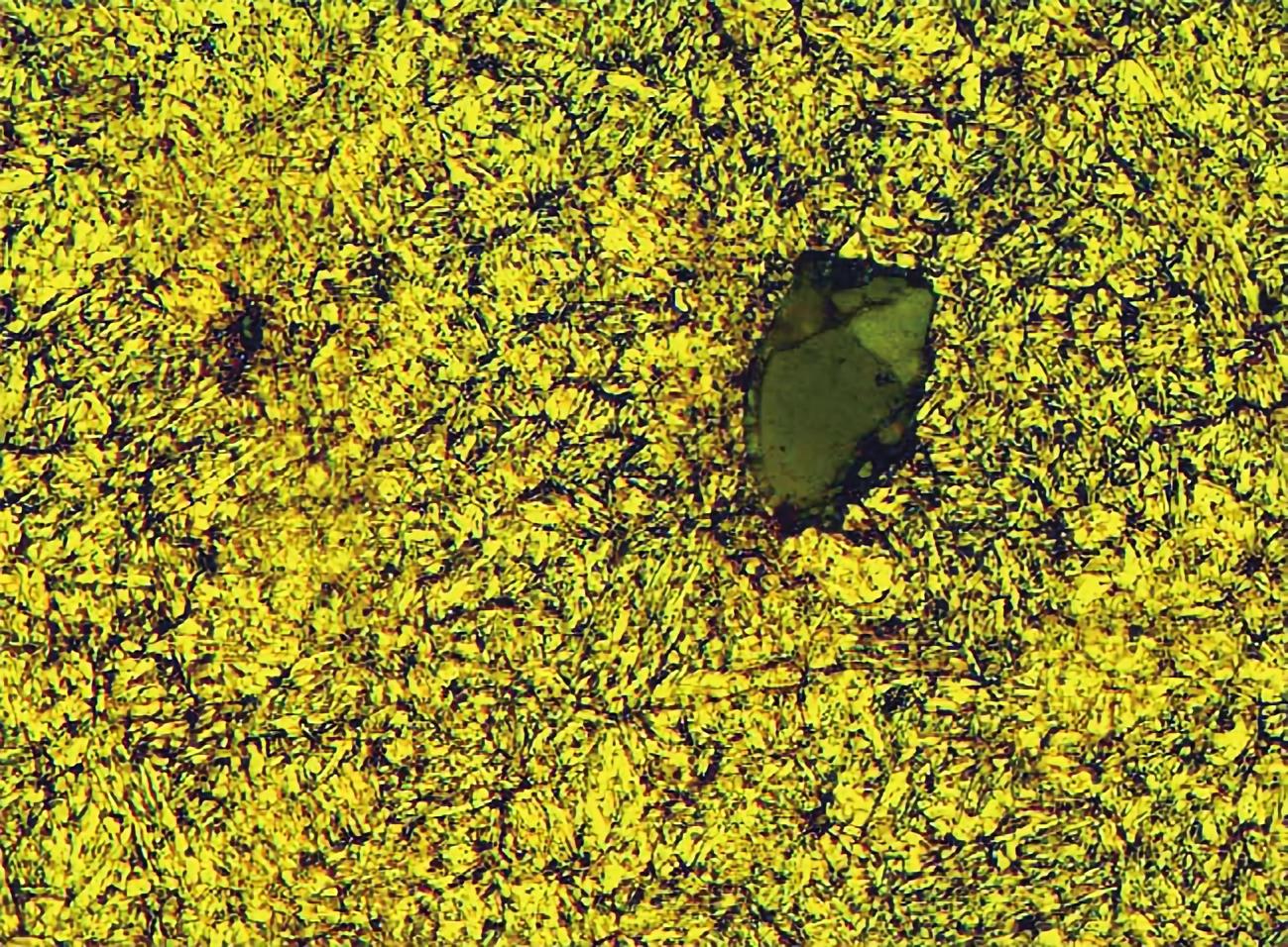

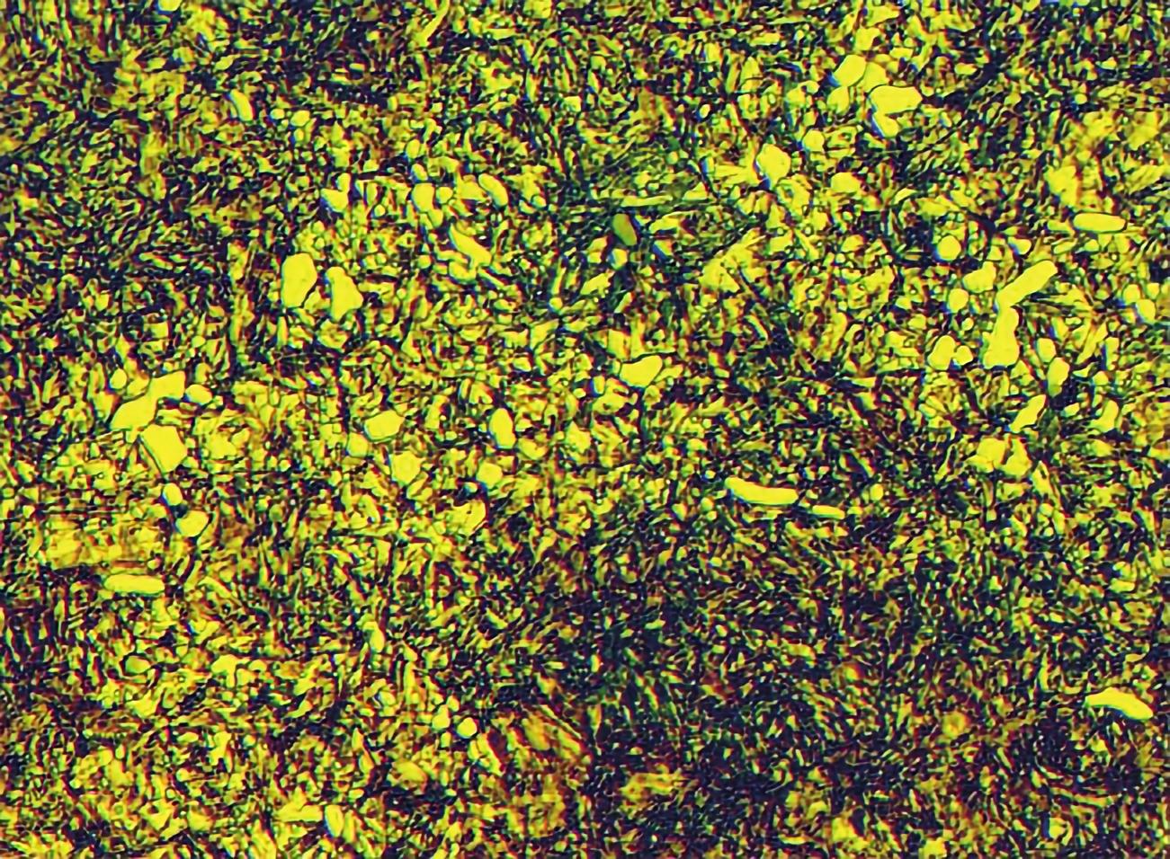

材料:H13钢(美国)
处理工艺:淬火+回火
浸蚀方法:苦味酸硝酸酒精溶液
组织说明:仍保留马氏体位向的回火索氏体+细小颗粒状及微量小块状碳化物。
500X
1000X

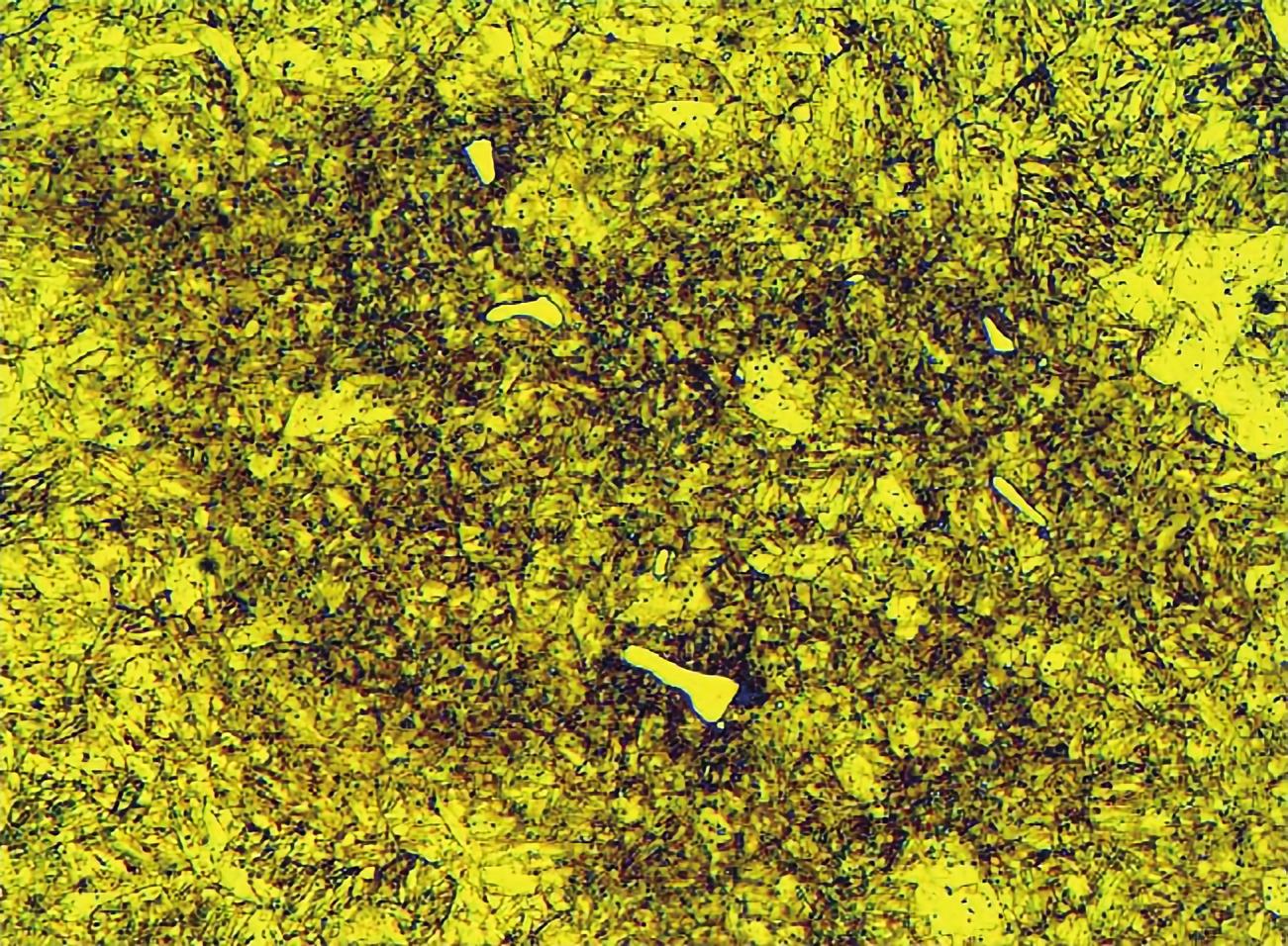

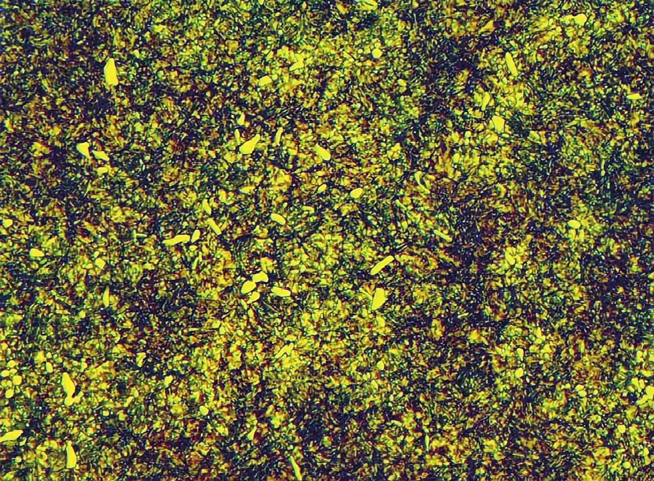

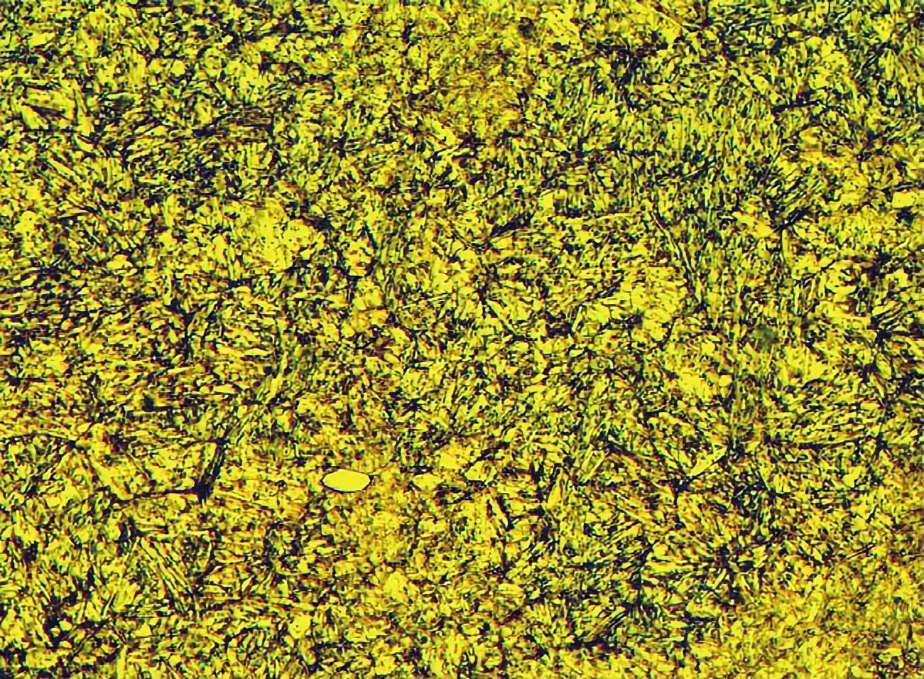

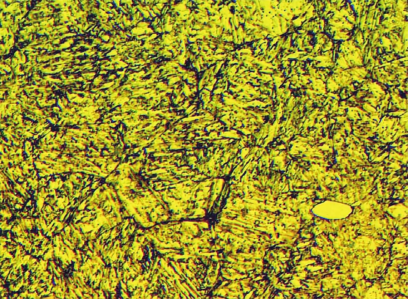

材料:H13钢(美国)
处理工艺:淬火+回火
浸蚀方法:苦味酸硝酸酒精溶液
组织说明:仍保留马氏体位向的回火索氏体+细小颗粒状及少量块状碳化物。
500X
1000X

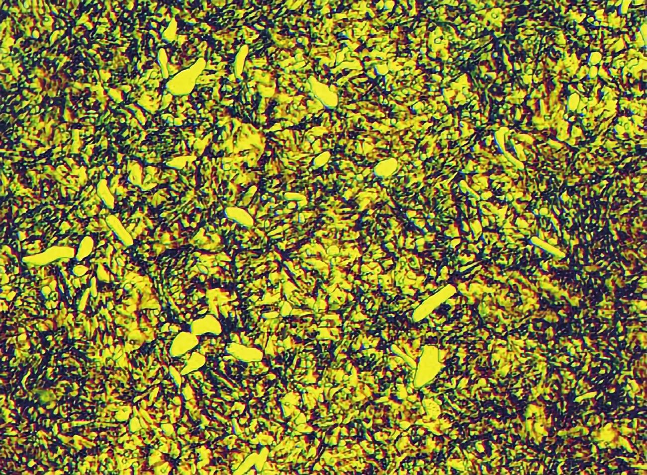

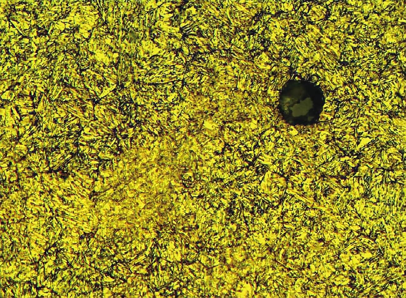

材料:H13钢(美国)
处理工艺:淬火+回火
浸蚀方法:苦味酸硝酸酒精溶液
组织说明:仍保留马氏体位向的回火索氏体+细小颗粒状状碳化物及块状、球状夹杂物。
500X

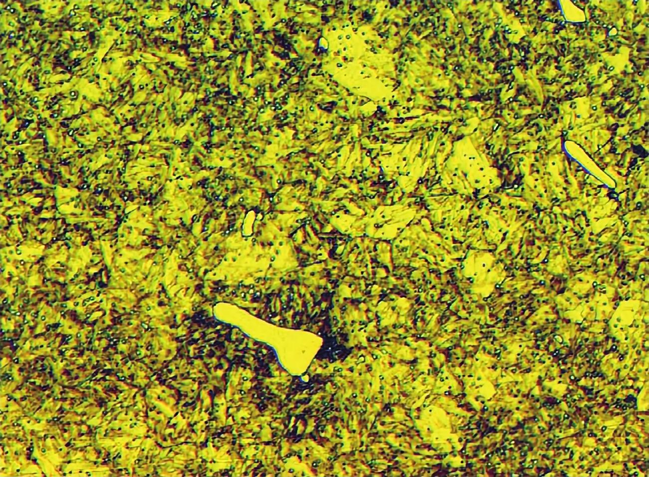

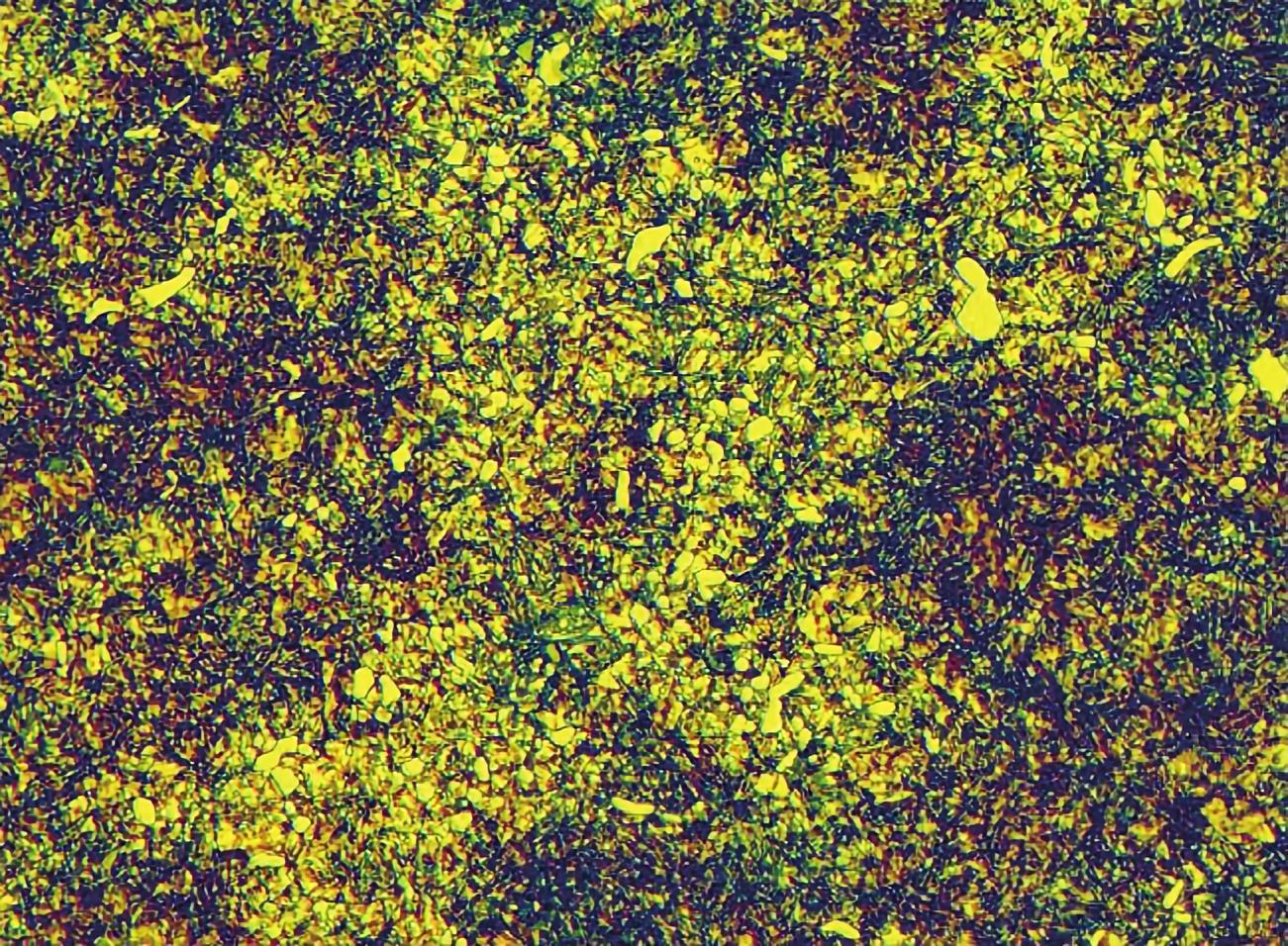

材料:H13钢(美国)
处理工艺:淬火+回火
浸蚀方法:苦味酸硝酸酒精溶液
组织说明:回火马氏体+颗粒状及块状碳化物+残留奥氏体。由于材料中存在碳化物偏析,因此色泽上存在明显的明暗差异。在碳及合金元素富集区,回火稳定性高,有残留奥氏体,组织不易浸蚀,因此颜色较亮。
500X
1000X
