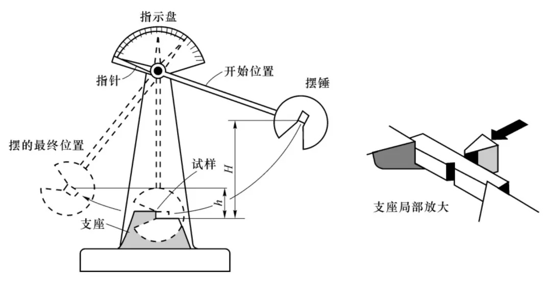

摆锤式冲击试验
原理:将摆锤提升到一定高度后释放,使其自由下落撞击试样,通过测量摆锤的剩余高度(或反弹高度)来计算试样所吸收的能量,即冲击功(AK)。冲击功的大小直接反映了材料的冲击韧性。
设备:冲击试验机、测速仪、测力计和试样夹具等。其中,冲击试验机是核心设备,其性能直接影响测试结果的准确性和可靠性。
试样:试样通常具有特定的形状和尺寸,并带有U型或V型缺口以模拟实际工况中的应力集中情况。

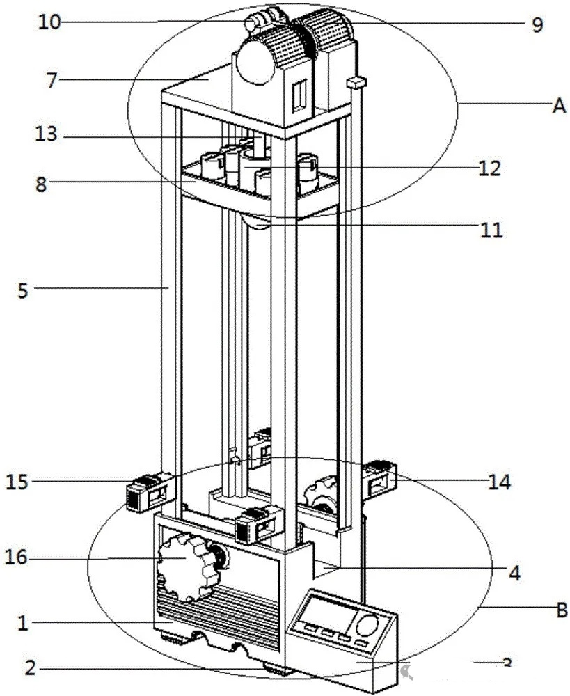

除了摆锤式冲击试验和落锤式冲击试验外,还有一些其他方法可以用于测试金属的冲击韧性,如悬臂梁冲击试验、动态撕裂试验等。这些方法各有特点,适用于不同的测试需求和材料类型。
