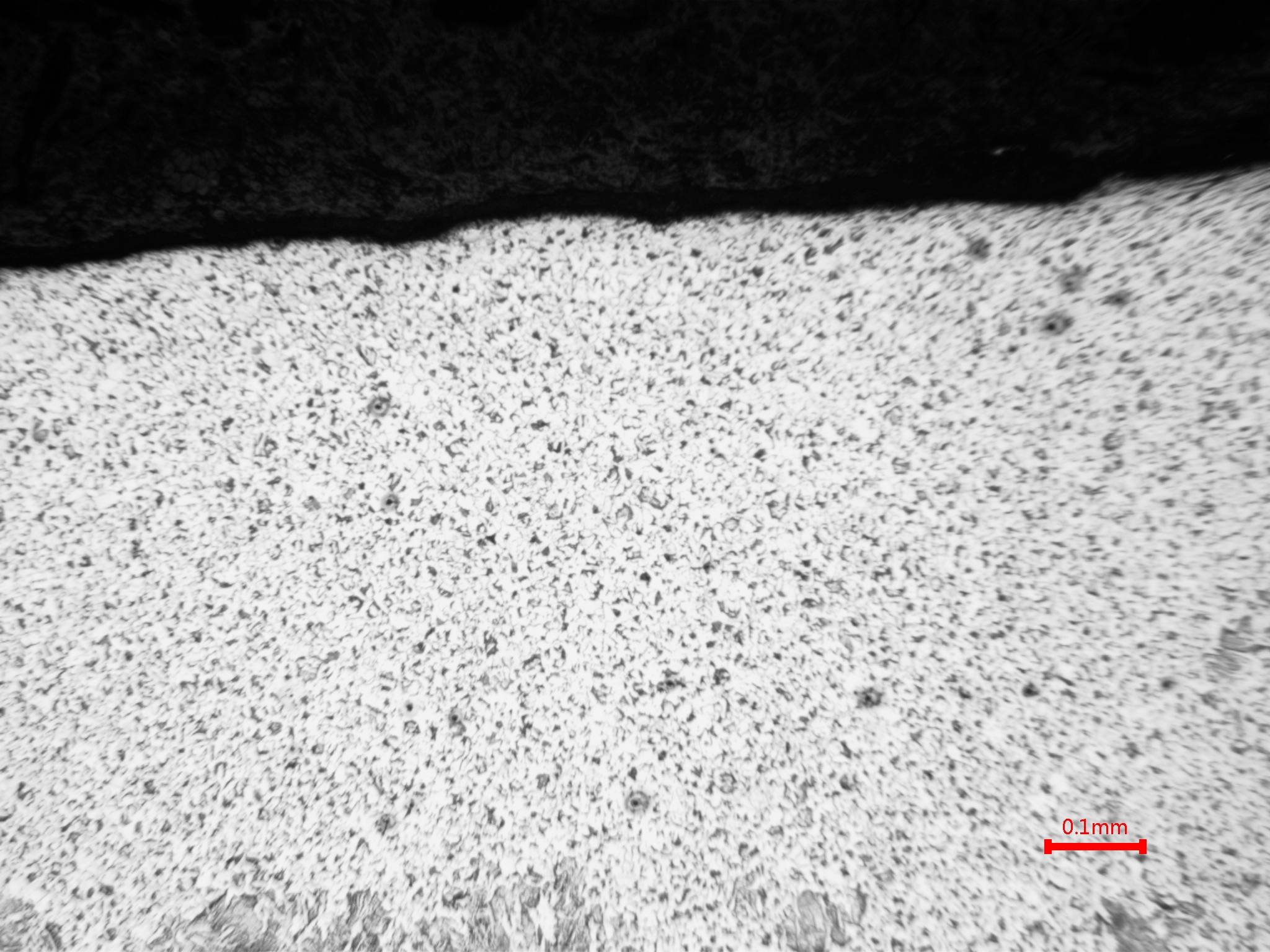

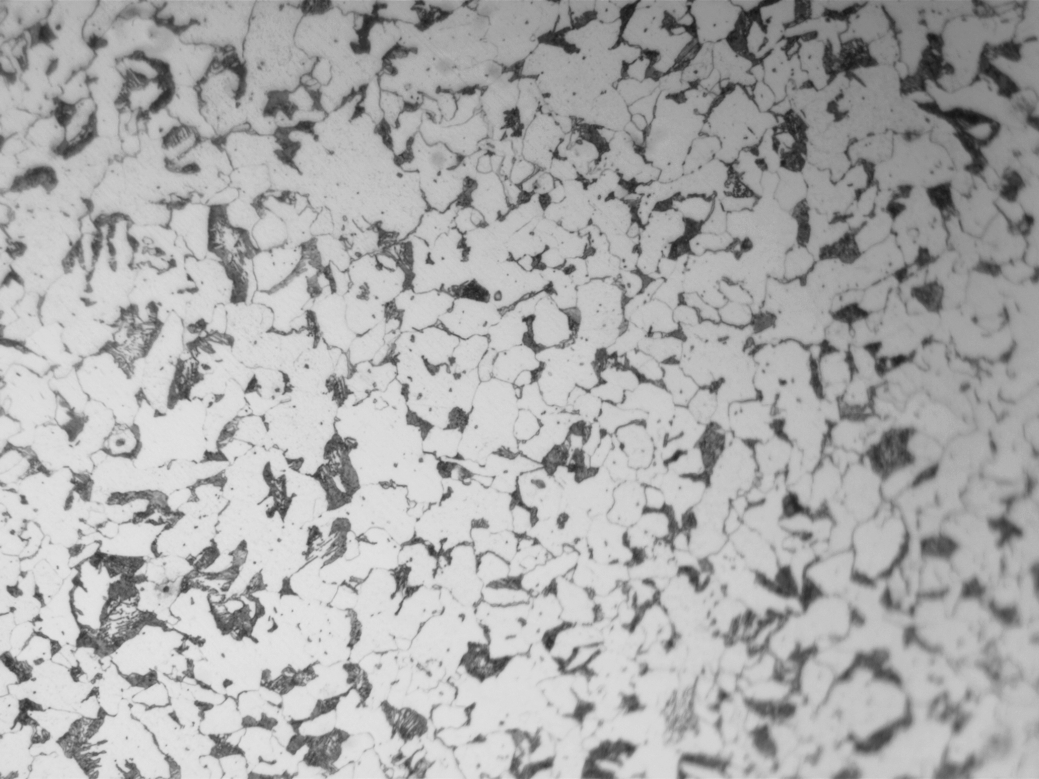

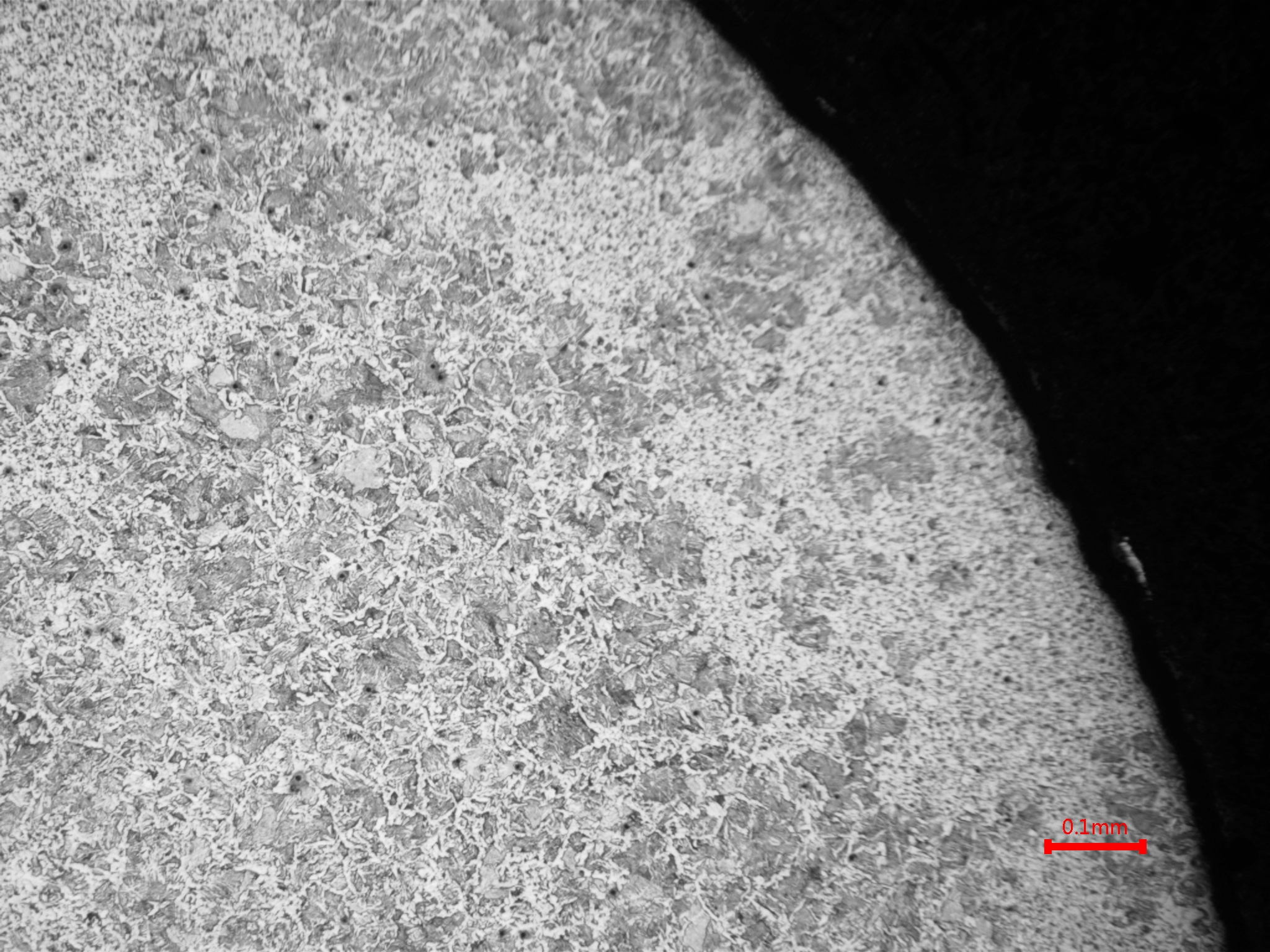

这是10B21 生丝毛料的金相图,求教存在那些问题,是由什么原因引起及解决方法

倍数多少?第一张铁素体和珠光体,第二张铁素体珠光体和魏氏体,魏氏体是锻造温度高冷却速度过快形成的
