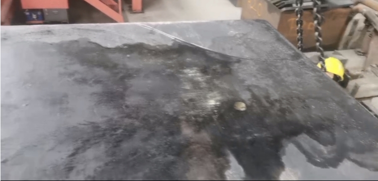

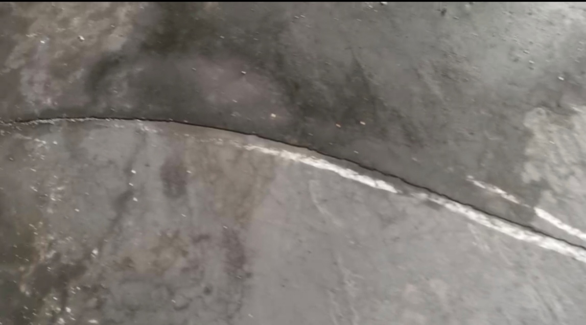

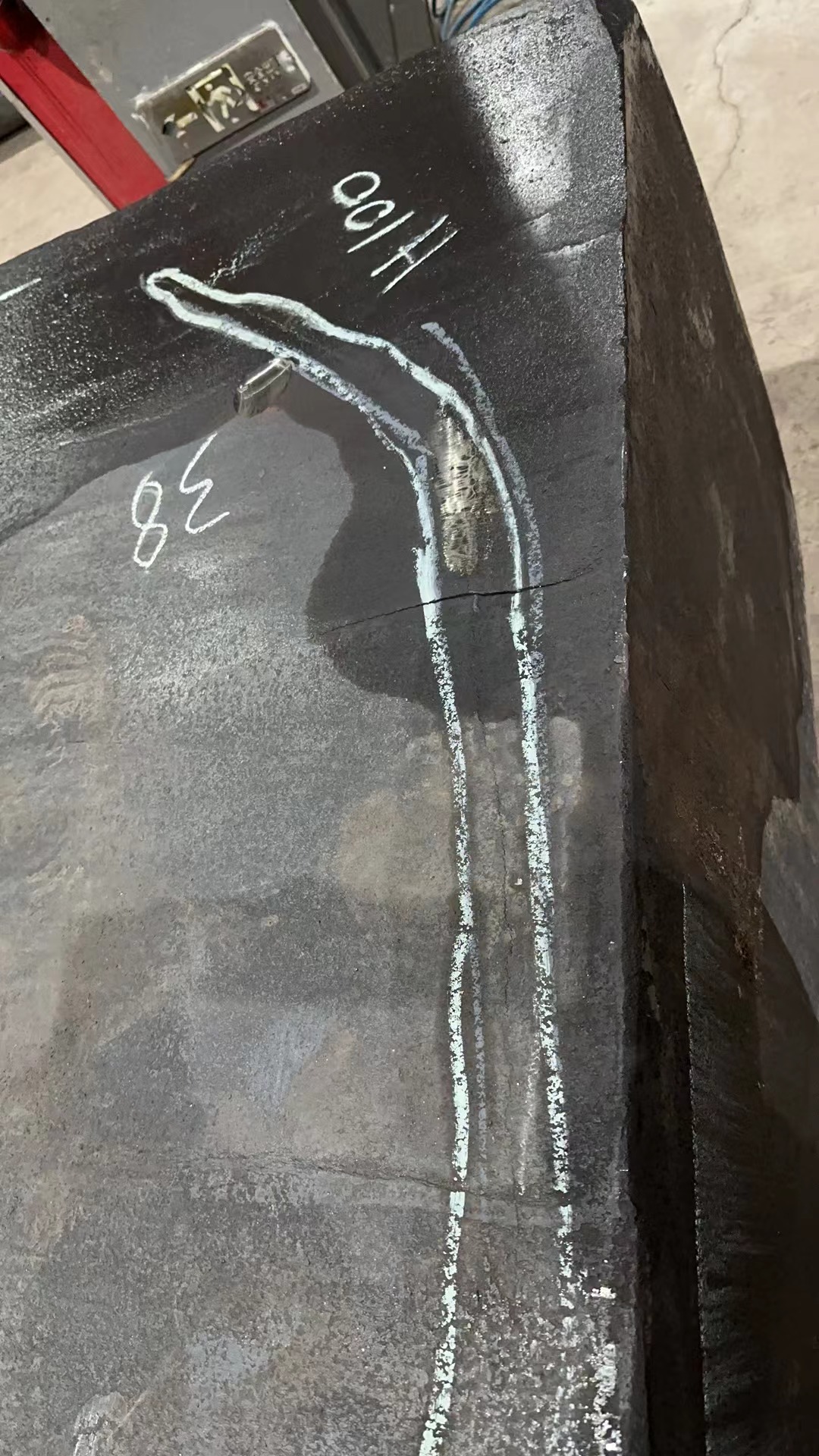

P20锻件,锻件完工后进水,回火处理后锯切两头。在锯切过程中出现开裂。

发表于 2023-11-11 13:27:39 | 显示全部楼层
锻后不加热,直接预硬处理了?

发表于 2023-11-11 13:35:38 | 显示全部楼层
现在为了节省成本,都是这样做了,不过风险不好控制。

 楼主| 发表于 2023-11-12 02:44:58 来自手机 | 显示全部楼层
是不是和冷却时间有关系

发表于 2023-11-12 08:26:19 来自手机 | 显示全部楼层
应该是入水时间长了,应力裂纹。

发表于 2023-11-27 08:27:35 来自手机 | 显示全部楼层
第一张图是锯切端面吗?如果是的话,应该是典型的环裂问题。主要是淬水边界效应,要想避免此问题,需要强化边角部位的自回火效果。

感谢您的解答,第一张图是放在锯床上准备切头的锻件。边上开裂。

发表于 2023-11-27 12:49:06 来自手机 | 显示全部楼层
入水时间长产品冷却的温度太低了,或者回火及升温不及时,回火时间短,如果是单件,小概率是钢锭质量问题导致
发表于 2024-7-8 15:43:02 来自手机 | 显示全部楼层
入水降温时间太长!导致的

发表于 2024-8-2 15:31:47 | 显示全部楼层
回火没有回好
