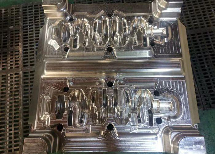

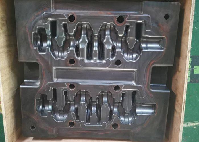

锻模设计应确保各部位变形量大于临界变形程度,以减少缺陷

模锻前模具应预热到150-250℃,以减少热应力,有利于金属流动和充满模具。
