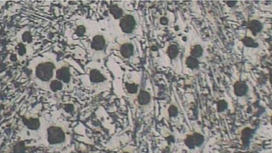

渗碳体(Cementite)是一种由碳和金属原子(主要是铁)组成的化合物,其化学式为Fe₃C。渗碳体广泛存在于各种金属材料中,特别是钢铁材料中,具有重要的工程应用价值。以下是对渗碳体的详细解析:
一、定义与特性
定义:渗碳体是铁与碳形成的金属化合物,其形成主要是由于碳原子在固溶体中的扩散。渗碳体的形成过程可以分为渗碳和析出两个阶段,其中渗碳是指碳原子从气体或液体中渗入到固溶体中的过程,析出则是指在固溶体中过饱和时,碳原子聚集起来形成的固态化合物。
特性:
硬度高:渗碳体的硬度通常比固溶体高出数倍,可达到HBW=800以上,这是由于渗碳体中的碳原子与金属原子形成了化学键,使得渗碳体的结构更加紧密。
耐磨性好:由于渗碳体的高硬度,因此具有优异的耐磨性能,广泛应用于制造高强度、高耐磨的机械零部件。
耐腐蚀性好:渗碳体中的碳原子可以与金属原子形成一种稳定的化合物,使得渗碳体具有较好的耐腐蚀性能,可用于制造耐蚀、耐热的零部件。
韧性差:渗碳体的硬度高,但韧性较差,容易产生裂纹和断裂,因此在制造过程中需要考虑到渗碳体的韧性问题。
二、形态与存在形式
渗碳体在铁碳合金中以多种形态存在,主要包括一次渗碳体、二次渗碳体、三次渗碳体、共晶渗碳体和共析渗碳体等。这些渗碳体的形态和分布对铁碳合金的性能有直接影响。
一次渗碳体:从液体中直接析出,呈长条状,形成温度高于共晶温度(1148℃)。
二次渗碳体:从奥氏体中析出,沿晶界呈网状分布,形成温度介于共晶温度和共析温度(727℃)之间。
三次渗碳体:从铁素体中析出,沿晶界呈小片或粒状分布,形成温度低于共析温度。
共晶渗碳体:与共晶组织相关形成,在莱氏体中为连续的基体,形成温度为共晶温度。
共析渗碳体:与铁素体交互形成,呈交替片状分布,形成温度为共析温度。
