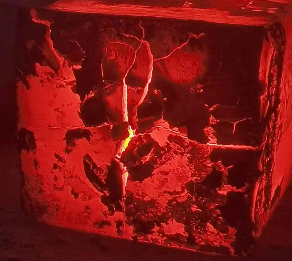

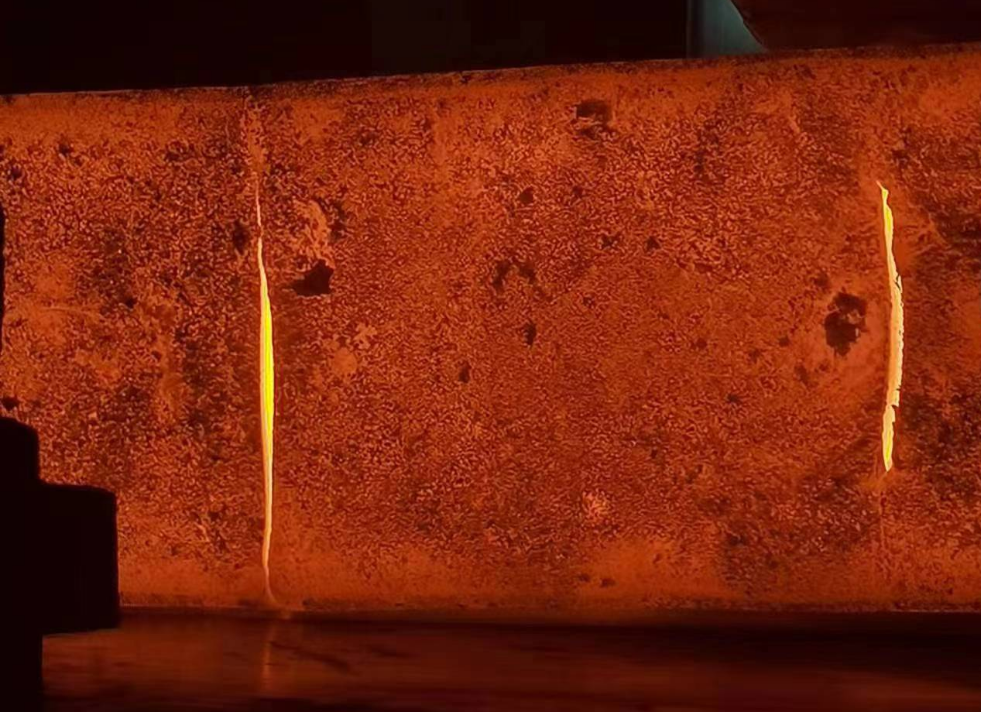

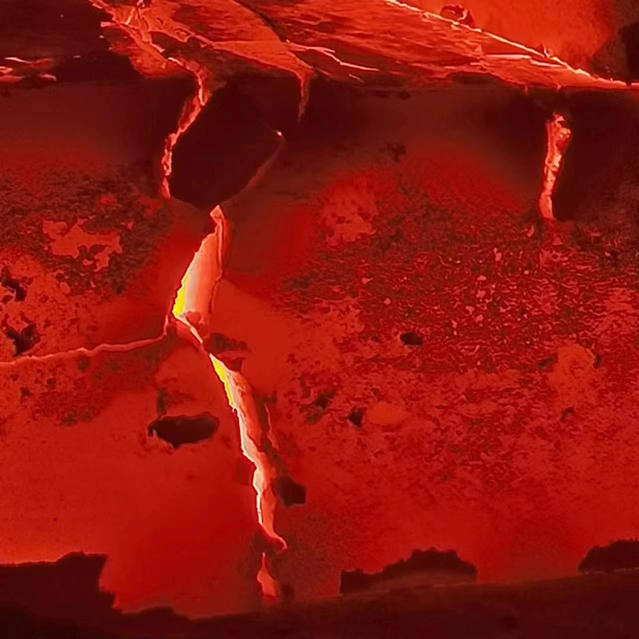

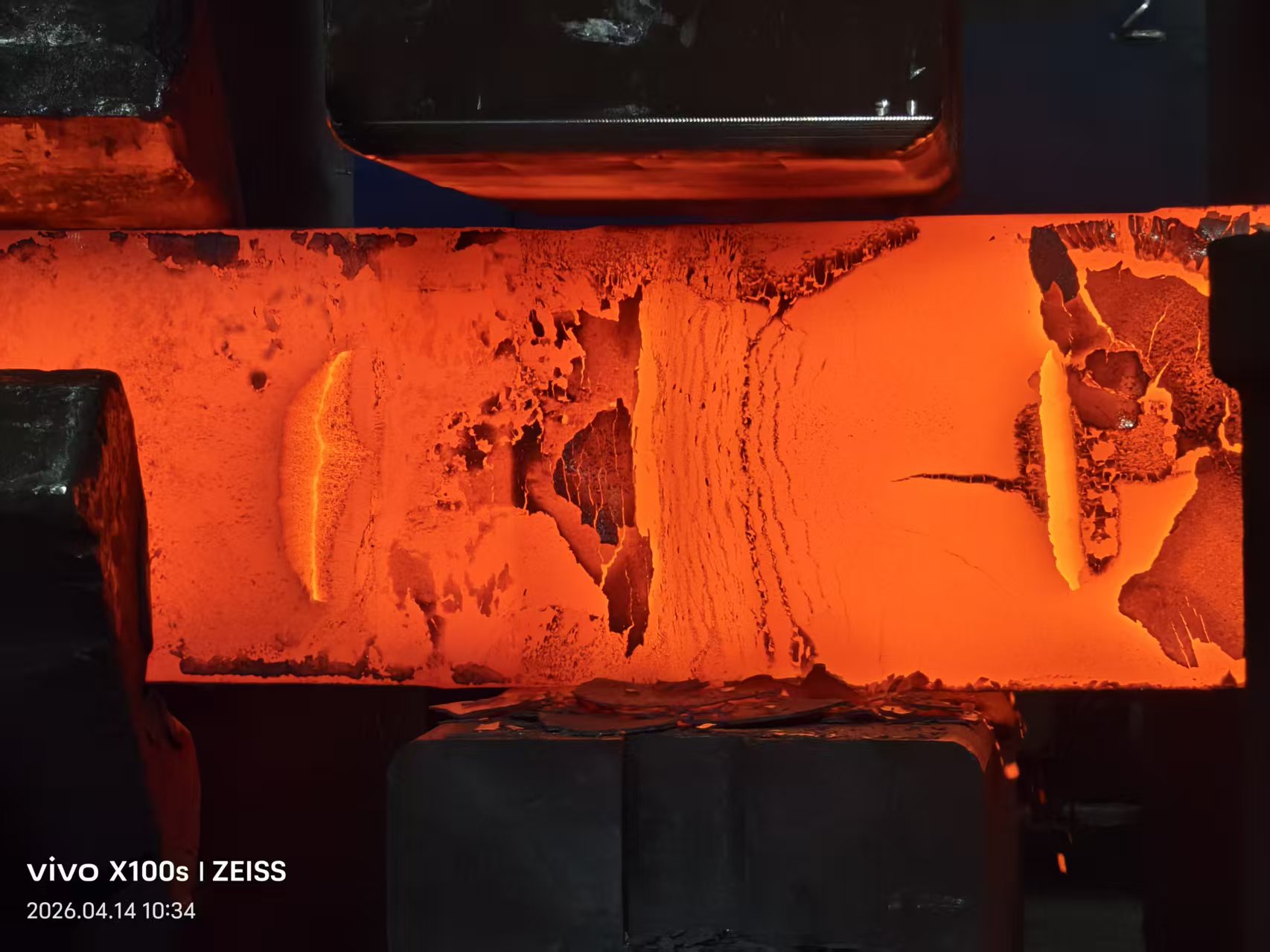

材料:1.4112
装炉状态:退火锭
锻造过程中开裂,大家分析下原因?

发表于 2024-8-23 07:56:36 | 显示全部楼层
一,钢锭本身有很大的缺陷
二,过烧

发表于 2024-11-5 14:35:41 来自手机 | 显示全部楼层
过烧或加热速度过快

发表于 2024-11-8 08:59:49 | 显示全部楼层
过烧可能性很大

发表于 2025-10-13 11:07:30 | 显示全部楼层
应该是过烧了

发表于 2025-10-14 07:58:09 | 显示全部楼层
加热速度过快,也过烧了,加热工艺有问题

发表于 2026-3-18 16:50:57 | 显示全部楼层
应该是加热速度过快,过烧引起的

发表于 2026-3-20 10:26:13 | 显示全部楼层
过烧.加热速度过快
发表于 昨天 22:32 来自手机 | 显示全部楼层
进炉炉温高,保温时间短,升温速度过快
