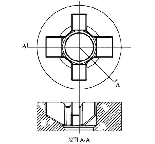

发表于 2024-8-23 11:43:59 | 显示全部楼层
可以用下面的模具:

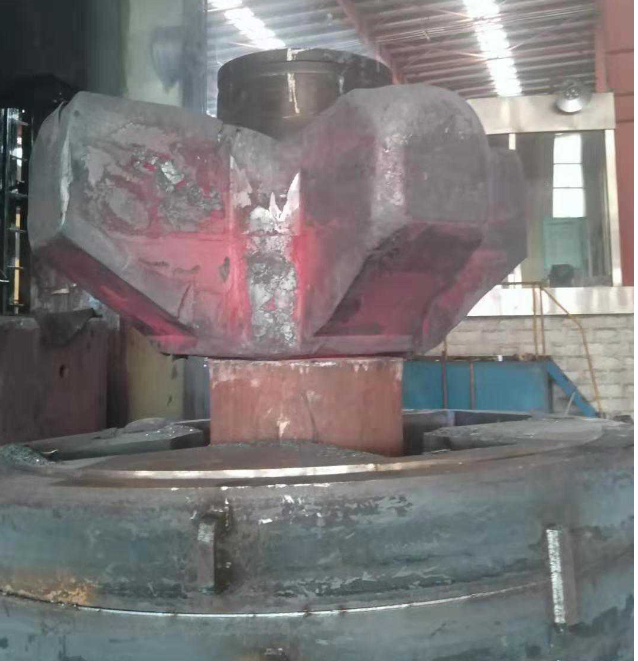

发表于 2024-8-27 07:25:31 | 显示全部楼层
主要的工艺步骤如下:
(1)钢锭锻造中间坯,气割下料。
(2)坯料出炉,清理表面氧化皮。
(3)坯料入模具,采用平镦板或平砧镦粗坯料至与下模齐平。
(4)上冲头,冲头通过专用定位装置进行定位,防止放置偏心,压机压下冲头至尺寸线。
(5)压下坯料四周与下模齐平。
(6)脱冲子,平整端面。
(7)锻件脱模。
