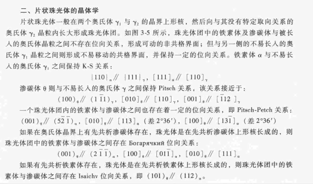

 楼主| 发表于 2024-8-5 08:49:54 | 显示全部楼层
DELETE 发表于 2024-8-4 06:42
多学习些知识没有坏处,不一定哪里就用到了
感谢。固态相变的位向关系
1)        固态相变时,位向关系一定是存在的,或多或少而已。
2)        位向关系的存在,最大原因是为了降低表面能
3)        目前位向关系只能是静态观察,无法动态了解全过程,这也是很多转变机理无法彻底搞清楚的原因。
4)        位向关系是一种结构要素,因此会影响性能。同样,位向关系直接关系到过程的热力学和动力学,是及其重要的。
大家修改和补充下,看看还有哪些需要注意的。
