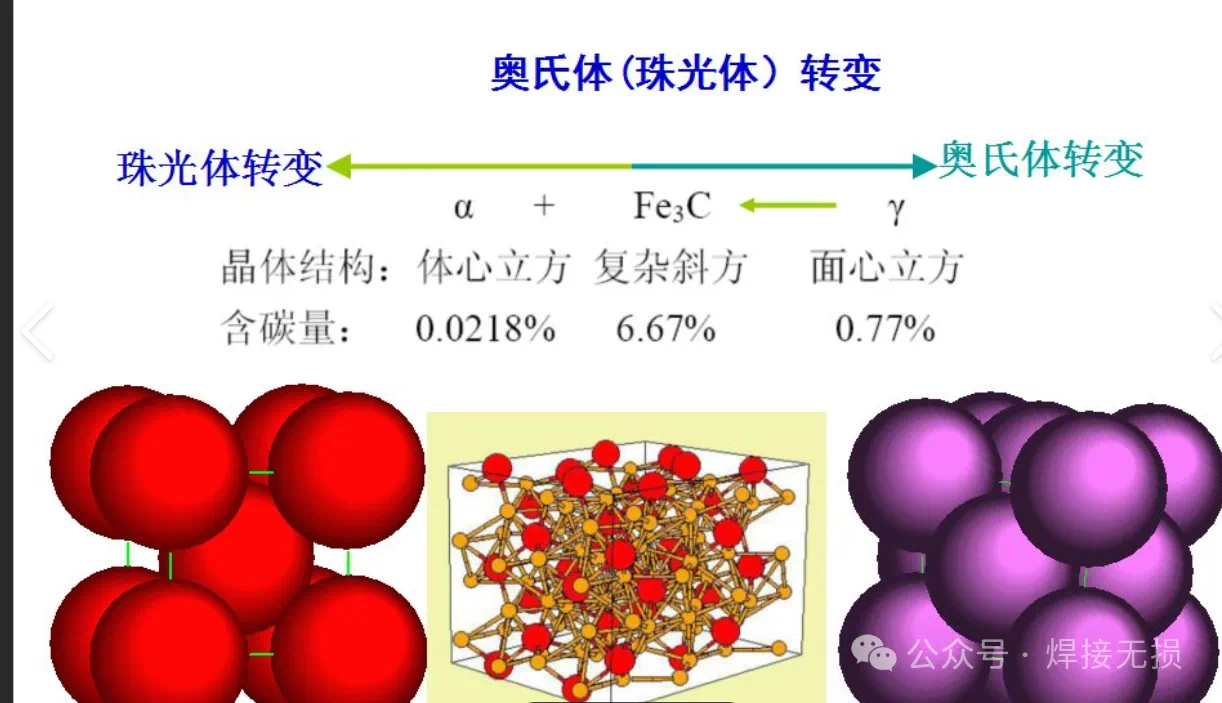

珠光体是铁碳合金中一种重要的组织形态,由铁素体和渗碳体一起组成的机械混合物,用符号“P”表示。以下是对珠光体的详细解析:
一、珠光体的定义与组成定义:珠光体是铁素体和渗碳体一起组成的机械混合物,用符号“P”表示。它是铁碳合金中最基本的五种组织之一。组成:珠光体由铁素体薄层和渗碳体薄层交替叠压的层状复相物组成,也称片状珠光体。在珠光体中,铁素体占88%,渗碳体占12%。
二、珠光体的形成条件温度条件:珠光体通常在奥氏体冷却到A1线(共析转变开始温度)以下时形成。具体地,珠光体、索氏体和屈氏体的形成温度范围分别为A1~650℃、650~600℃和600~550℃。成分条件:珠光体的形成与钢中的碳含量密切相关。共析钢(含碳量约为0.77%)在A1线以下冷却时,会直接形成珠光体。亚共析钢和过共析钢在形成珠光体的同时,还会分别析出铁素体和渗碳体。
三、珠光体的形成过程
1.形核:珠光体的形核通常发生在奥氏体晶界上,因为晶界处缺陷多、能量高,有利于形核。渗碳体作为领先相首先形核,形成小薄片状的渗碳体核。
2.长大:渗碳体核形成后,会同时向前和向两侧长大。渗碳体长大时消耗了大量的碳原子,造成其两侧出现贫碳区,从而促进了铁素体的形核。铁素体形核后,与渗碳体交替长大,形成珠光体晶核。
3.扩展:以珠光体晶核为中心,渗碳体与铁素体交替形核长大,最终形成一个珠光体球团。珠光体球团中相邻两片渗碳体(或铁素体)之间的距离称为珠光体的片间距。
