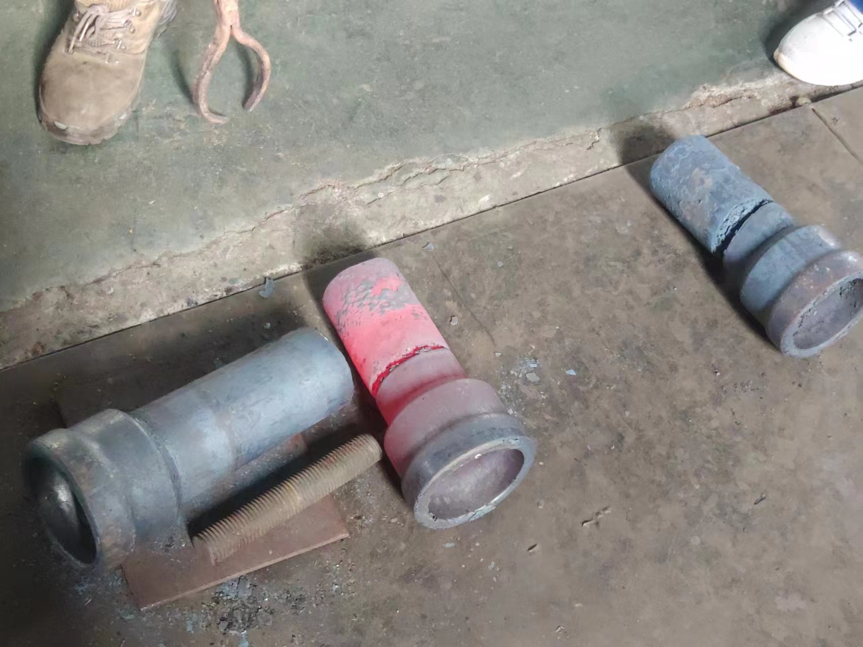

请教高手,现在有套产品闭式模具生产,分三步:第一步墩粗  第二步冲半孔 拉长    第三步成型,现在问题在第二步 拉伸的时候断裂时怎么回事?求高手指点。

如果全部产品都是这样,可能模具的设计和制造不合理,比如模具的圆角半径过小、模具表面粗糙度差、模具间隙不合适等。

 楼主| 发表于 2024-8-1 08:22:20 | 显示全部楼层
hammer 发表于 2024-8-1 06:22
如果全部产品都是这样,可能模具的设计和制造不合理,比如模具的圆角半径过小、模具表面粗糙度差、模具间隙 ...
也不是全部这样,是不是圆角小,拉伸时 应力过大?

发表于 2024-8-7 10:25:57 来自手机 | 显示全部楼层
你产品是什么材质的,

发表于 2024-8-7 10:30:08 来自手机 | 显示全部楼层
如果材料是碳钢类的,那应该是你的模具设计不合理,应力释放不了。

 楼主| 发表于 2024-8-10 15:12:34 | 显示全部楼层
和设备有关系吗?客户用的是1600的液压机
