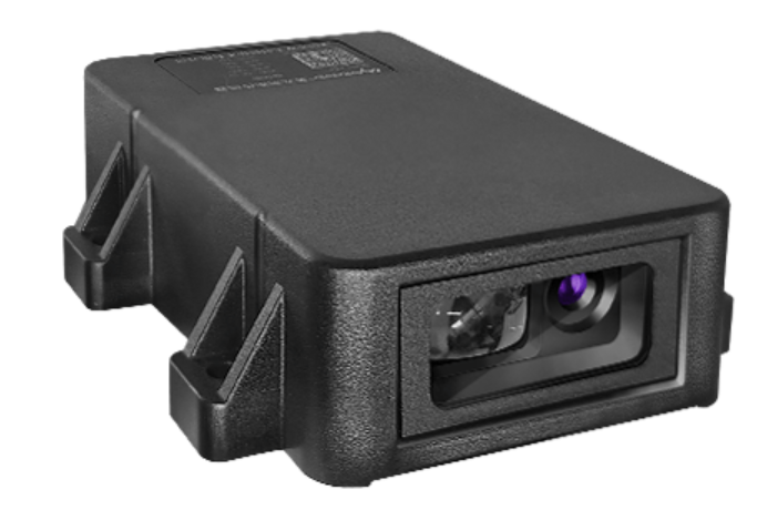

选择合适的物料高度检测技术需要根据具体的应用要求、环境条件和成本考虑。在实际应用中,可能会根据具体情况选择适合的检测技术,或者结合使用多种方法来提高测量的稳定性和准确性。砂石厂使用激光测距传感器对物料高度进行检测的主要原因是它具有高精度、非接触式和快速响应的特点。激光测距传感器能够通过测量反射光束的时间来准确测量物体距离,因此可以实时监测料位高度,无需与物料接触,从而避免了对物料造成干扰或污染。这种精准、无接触的测量方式,可以帮助砂石厂更准确地监控物料的储存量和流动情况,有助于提高生产效率,并确保设备运行在安全的范围内。摩天射频推荐一激光测距传感器L2s-40用于砂石厂室内或棚内的物料高度测量。
激光测距传感器L2s-40是一种采用650nm可见红色单点激光,进行无接触式测量的距离传感器。通常需要接入PLC,设置好测试距离,当测量到物料堆实际距离表示料满,反之表示无料。它在室内3米白墙处静止测量,精度±1mm,速率最大10Hz(RS485接口),量程最大支持80米(反射点需加装反射板)。通常,缩短量程不会导致精度的提升。它不同的接口,返回的数据速率会有差异。一般来讲,TTL>232>485>4-20mA模拟电流接口的传输速率。
