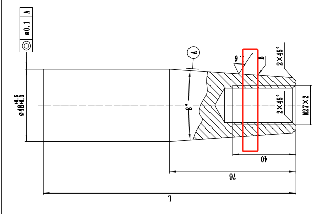

目前想自制模具,材料是5CrMnMo,要求硬度是40-44HRC,目前硬度,是43-44HRC,但是在加工锻件的过程中总是在攻丝的地方断裂,寿命太短了?

线切割裂纹部位看看金相
