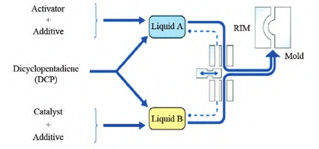

1.3聚双环戊二烯(PDCPD)模压
聚双环戊二烯(PDCPD)模压大部分是纯基体而非增强塑料。1984年出现的PDCPD模压工艺原理与聚氨酯(PU)模压同属反应注射成型一类,由美国、日本率先研发。
日资古河公司(Zeon Corporation)旗下的Telene公司(在法国Bondues)在PDCPD的研发与商贸方面甚有所成。PDCPD成型(RIM)原理示意图如下图所示。
RIM成型工艺本身比FRP喷射、RTM或SMC等工艺更容易实现自动化,劳动力成本更低。PDCPD RIM采用的模具费用比SMC的低很多,例如肯沃斯W900L的引擎罩模具使用镍壳和铸造铝芯,只有1.03比重的低密度树脂,不仅减少了费用,也减轻了重量。

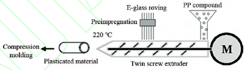

1.4纤维增强热塑性复合材料直接在线成型(LFT-D)
1990年左右,LFT(Long Fiber Reinforced Thermoplastics-Direct)在欧美引入市场。美国CPI公司是世界上第一家开发出直接在线复合长纤维增强热塑性塑料模塑设备和相应技术(LFT-D,Direct In Line Compounding)的公司,其于1991年投入商业运营,是全球该领域的领导者。德国Diffenbarcher公司从1989年开始研究LFT-D技术,目前主要有LFT D、Tailored LFT(根据结构受力情况可实现局部增强)、advanced surface LFT-D(可视表面、表面质量高)技术。从生产线来看,Diffenbarcher的压机水平甚高。德国Coperion公司D-LFT挤出系统在国际上处于领先地位。LFT-D模塑料制备流程如下图所示。
