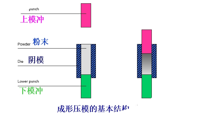

模压成形是将金属粉末或粉末混合料装入钢制压模(阴模)中,通过模冲对粉末加压,卸压后,压坯从阴模内脱出,完成成形过程。
模压成形的主要功用是:
1、将粉末成形成所要求的形状;
2、赋予压坯以精确的几何尺寸;
3、 赋予压坯所要求的孔隙度和孔隙模型;
4、赋予压坯以适当的强度以便于搬运。
