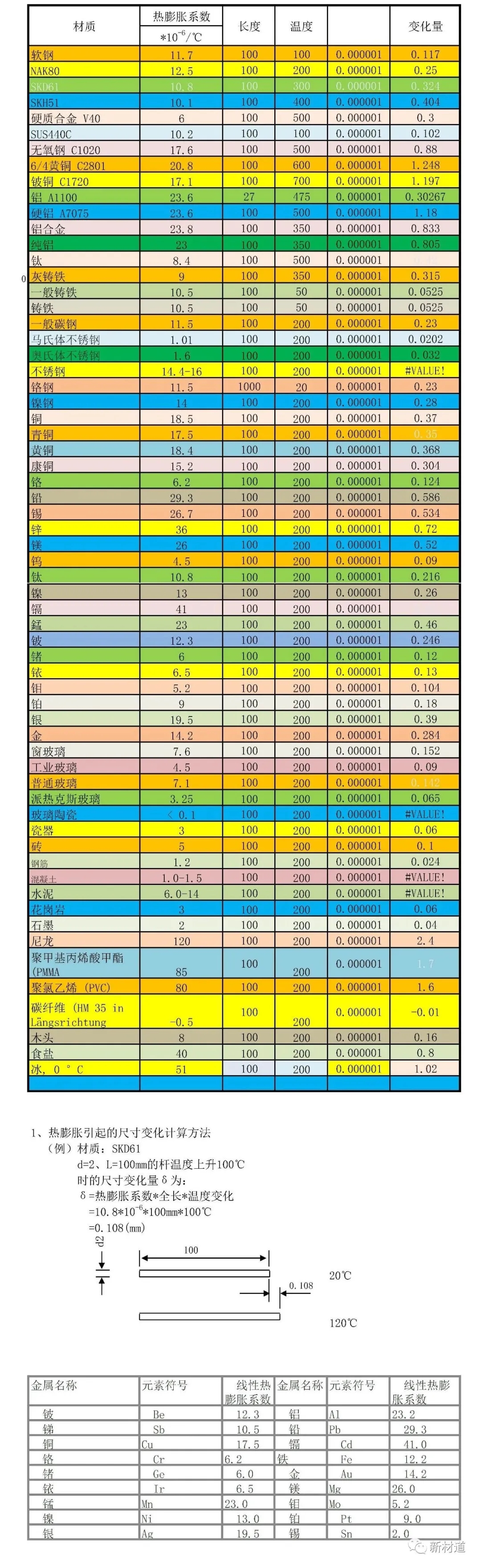

[分享] 金属材料热膨胀系数及计算公式
发表于 2023-11-4 04:24:49 | 显示全部楼层 |阅读模式
金属材料热膨胀系数及计算公式
