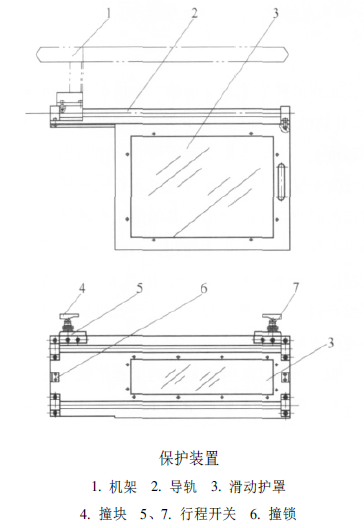

1. 存在问题
现有的防护门无自动控制装置。防护门没有关闭时,机床仍可开机。此时如锻压机发生异常,可能出现碎片飞出伤人的情况。为了克服现有安全防护措施不能控制锻压机工作与停止的不足,设计了一种锻压机镦锻自动保护装置(见附图)。该装置可实现安全保护自动控制,避免操作者受到零件或破碎的模具碎片飞出的伤害。
2. 结构特点
在导轨上装有滑动护罩6,护罩在导轨5 上滑动,撞击导轨两端的行程开关2 和7,控制锻压机的工作与停止。滑动护罩关闭时,行程开关控制锻压机按下起动按钮后可接通电源,开始工作; 当拉动滑动护罩处于开启时,撞击另一端的行程开关,行程开关控制锻压机按下起动按钮时机器不能起动工作,从而达到实现安全保护自动控制的目的。该装置结构简单,便于维修和调整,安全可靠性高。
