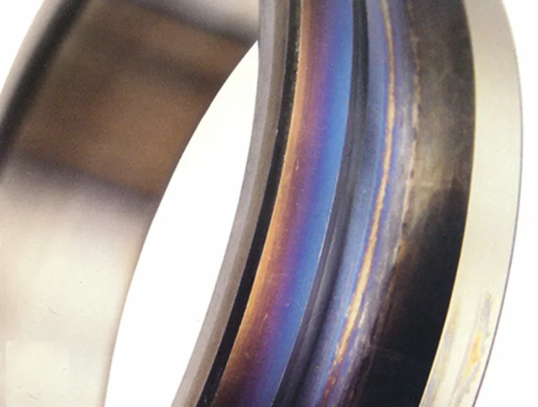

很多同学都遇到过零件变色的问题,比如下面这个轴承内圈,在经历高温后变成了蓝色。那为什么钢经历高温后会发生颜色的改变呢?
这是由于金属经过高温加热后,在其表面形成了一层薄薄的氧化层。根据薄膜干涉的原理,这层氧化层薄膜会干扰光波,从而增强某些波长,同时减少其他波长。而且随着薄膜厚度的不同会呈现出不同的钢材颜色。

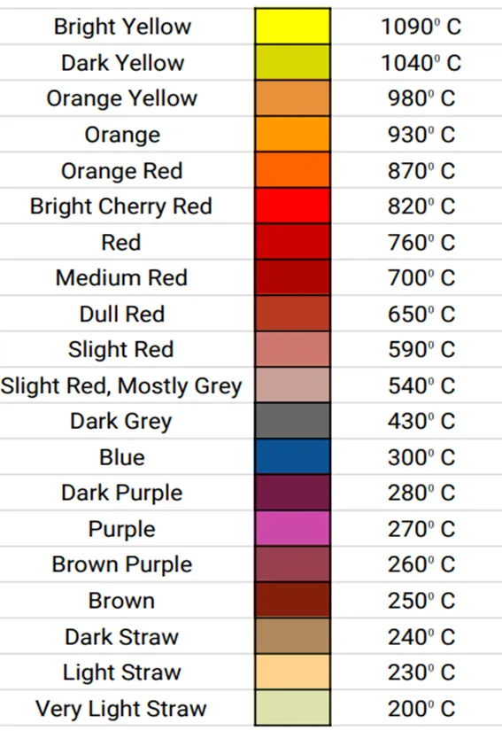

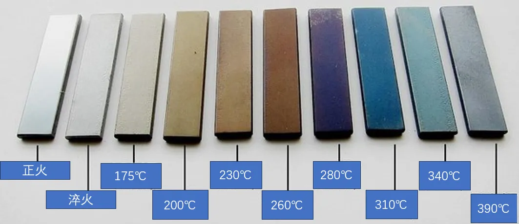

氧化层的厚度主要取决于钢与氧气接触时的温度。下图就是一些在比较常见的温度下回火后钢材的颜色表现。
但需要注意的是影响颜色变化程度的因素有很多,因此没有一个可以代表所有情况的颜色和温度表,形成的颜色只能用作钢材加热温度的指示参考。这些因素有:
