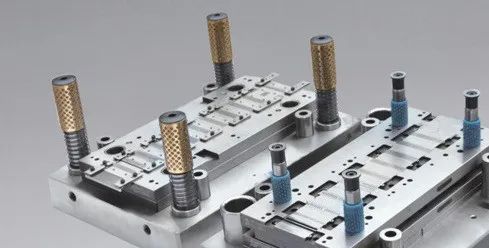

能够用于模具加工的材料何止百种,金属、塑料、无机非金属和石蜡等,但是根据实际需要的不同,每种材料的用途以及需求量各不相同,今天,我们就来说一下模具加工最常用的24种金属材料。
