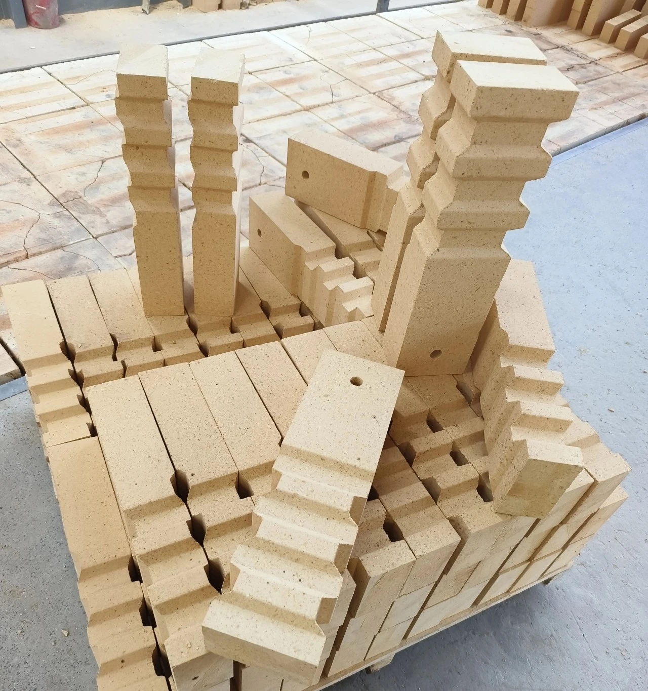

吊挂砖,或称锚固砖,是窑炉构建中不可或缺的重要组件。在打浇注料之前,这些锚固砖起着至关重要的作用,它们如同建筑的骨架,为整个窑炉提供稳固的支撑结构。
根据用途和安装位置的不同,锚固砖可分为墙砖和顶部锚固砖两种。顶部锚固砖因采用吊挂方式安装,故常被称为吊挂砖。这些吊挂砖特别设计了孔洞,以便于精准而牢固地进行吊挂操作,而墙砖则无需此设计。
在吊挂砖的制造过程中,材料的选择至关重要。理想情况下,我们倾向于选择Al2O3含量约为55%的材料来制作锚固砖。值得注意的是,并非铝含量越高越好,而是需要综合考虑材料的柔韧性。柔韧性是决定锚固砖性能的关键因素,它能够使砖块更好地适应温度变化和机械应力,从而确保窑炉的稳定性和安全性。
基于这种考虑,氧化铝含量为55%的锚固砖因其出色的柔韧性而备受青睐。为了确保供应的及时性和稳定性,许多生产厂家会提前生产并储存这种规格的锚固砖。
此外,锚固砖还常用于固定浇注料。在选择浇注料时,必须确保其与锚固砖的材质相匹配。这样做的目的是确保砖块和浇注料在热膨胀和收缩过程中能够保持一致性,从而形成紧密的结合,有效延长炉衬的使用寿命。这种材质匹配的原则是确保窑炉内部各个组件之间的协同工作,以提高整体性能和耐久性。

在窑炉的高温环境中,普通的砖材很容易因为热胀冷缩而损坏。而吊挂砖的特殊材质和设计,使其能够在高温下保持稳定,从而确保窑炉的整体结构不受破坏。同时,吊挂砖还能有效地分散和传递窑炉内的热量,使得整个窑炉受热更加均匀,提高烧制效率。
除此之外,吊挂砖还承担着悬挂窑具、耐火材料等重要任务。在窑炉内部,这些物品需要被稳定地悬挂在特定位置,以确保烧制的顺利进行。吊挂砖的强度和稳定性,直接关系到这些物品的悬挂效果和安全性。
