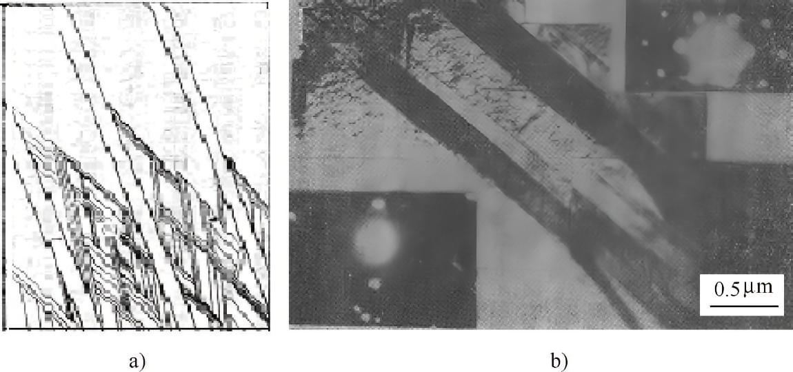

2)第二阶段的马氏体转变量为20%~70%。这一阶段也应当是马氏体的形核长大过程,虽然较少观察到马氏体的形核,其特点是自调节的变体组群的形成和推进。按照惯习面的面族的不同取向形成马氏体变体组,各变体引起的弹性能互相抵消一部分,因而一个组群马氏体的形成引起的弹性应变能被降低,这有利于马氏体片的形成和推进。这就是“自调节”作用,科学技术哲学称其为自组织过程。图2所示为马氏体长大的第二阶段示意图(图2a)和Cu-Zn-Al合金马氏体长大的电镜照片(图2b)。
图2 马氏体长大第二阶段的示意图及电镜照片
将CrWMn钢加热到1100℃,保温30min,油中淬火,得到粗大马氏体组织,如图3所示。由图中可见到与图2相似的情况,即先形成的马氏体片粗大,在大片马氏体之间是后形成的马氏体,尺寸较小,它们互成夹角分布。这就是所谓第二阶段马氏体片长大的情景。
