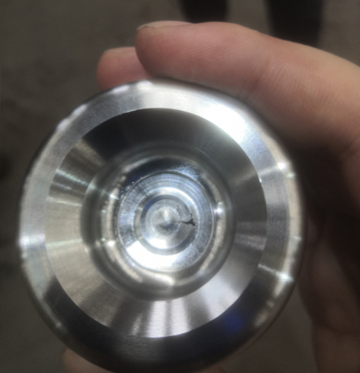

大家帮忙分析一下 ,H13锻造为什么会出现中间裂纹?

什么设备锻造?是不是压下量大了?

也可能是冶金缺陷啊

请教具体是冶金哪方面缺陷?

是加工以后在中间发现的?缺陷部位有否氧化皮?对缺陷部位进行金相分析
