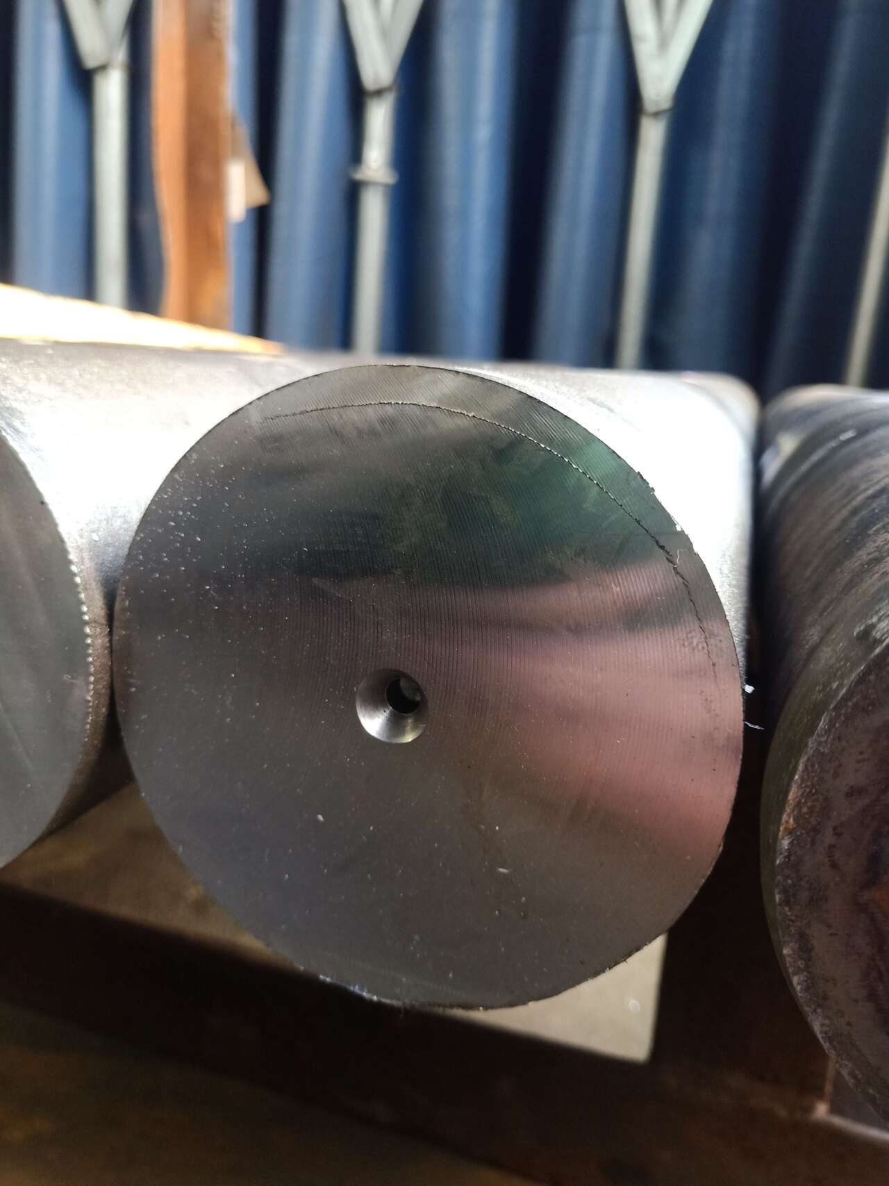

42CrMo圆钢热处理后出现这样的裂纹是什么原因造成的?

退火不充分

看着像材料分层

这样的缺陷是怎么形成的?
发表于 2024-11-24 20:14:35 | 显示全部楼层
深度多少?

往材料方向查查,大概率是材料问题。

产品经过锻造?看着是锻造的裂纹.

可能由于原材料偏析导致
