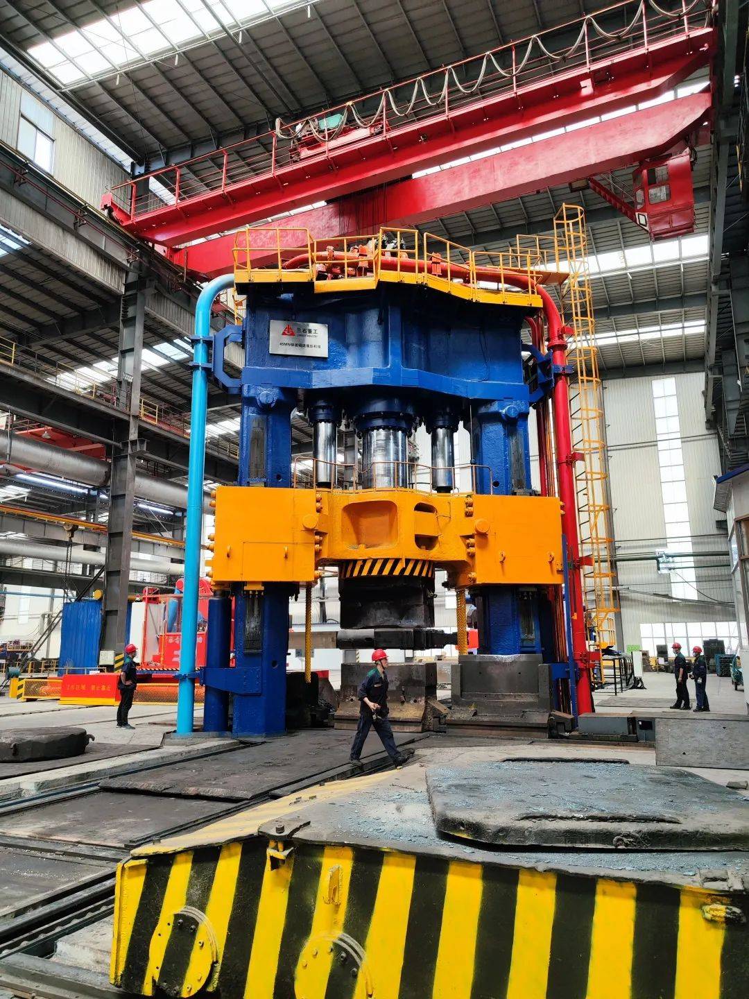

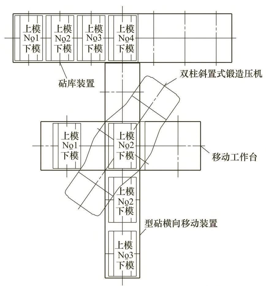

现代化的快速自由锻液压机为了缩短辅助作业时间,减轻繁重的体力劳动,有效地提高生产效率,从而实现自由锻生产的自动化和机械化操作,机械化系统都配有工作台移动装置、型砧横向移动装置、上砧快速夹紧旋转装置,以及钢锭运输旋转小车等机械化设备,两砧锻造工作台、型砧横向移动装置和砧库之间的相互工作关系,以及工具配置与调配系统,如图所示,可按程序组合和调用上下砧具。
移动工作台与型砧横向移动装置运动方向成正交布置,砧库正交布置于型砧横移装置的外端部,装有连续检测行程位置的编码器。移动工作台上可放置两套砧具,型砧横向移动装置可容纳三套型砧,砧库可容纳包含上下砧在内的四套砧模。上位机预先编制好每套型砧的上下砧的位置编号,屏幕上可随时显示出相应型砧的数据,以及它们的当前位置和调整位置。操作者点击屏幕上的任一套型砧,非常容易地识别型砧所处的位置,可得到该型砧的全部技术信息。
