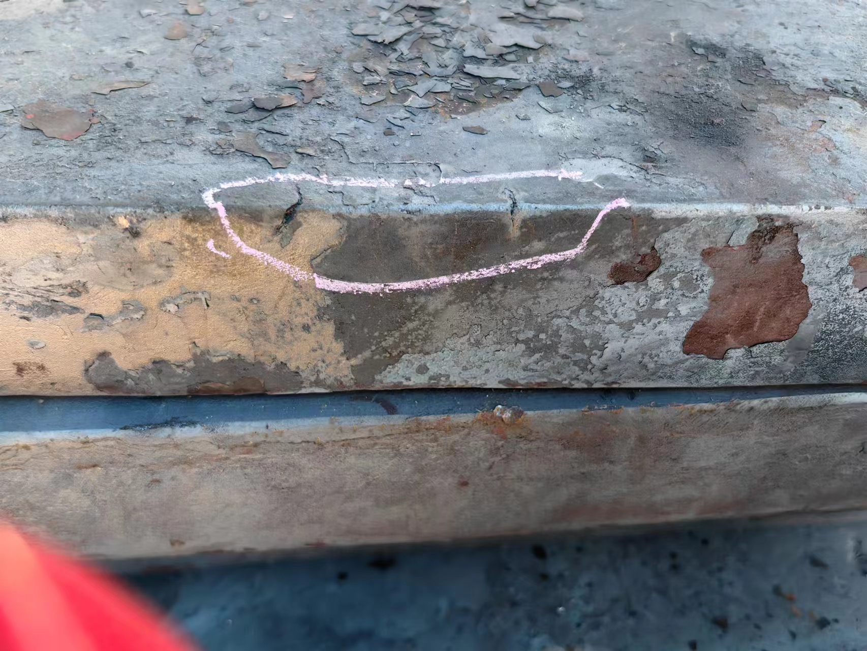

模具钢 Cr12mov 锻打成材过后形成边裂是什么原因?

低温锻造,角部开裂

锻造时需要时刻关注表面情况,控制终锻温度,前面的加热需要控制温度,生产用的锤还是压机?

谢谢大家的分析,设备是锻锤。

边角开裂,应该是终锻温度低了

料温低应及时装炉升温
