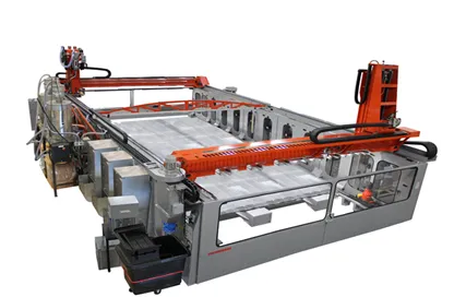

LSAM是大型热塑性复合材料增减材制造设备,其标准型号配有固定的工作台以及可移动龙门架,在龙门架上安装有挤出式3D打印头和传统铣削头,使零件在同一设备上即可完成增减材制造,避免重新固定零件造成的误差。
LSAM 1540设备具有双龙门结构(工作台尺寸15英尺×40英尺,4.5m×12m)

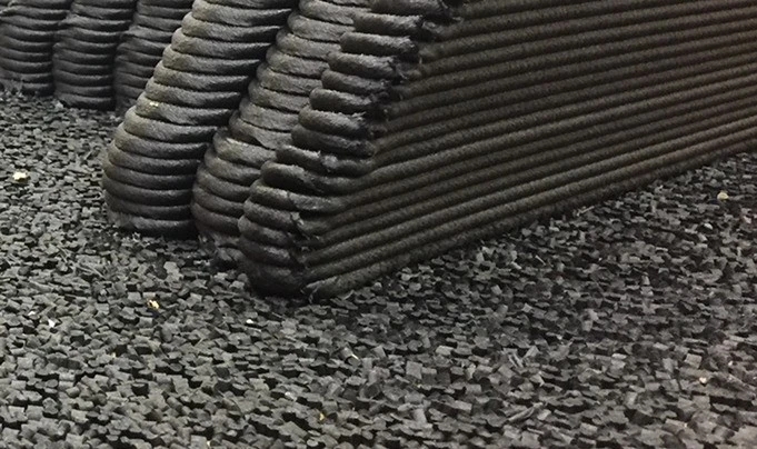

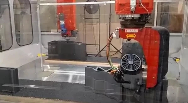

LSAM使用两步法的“近净成形”生产工艺。首先高速打印出比所需尺寸稍大的零件,然后通过精加工修整到最终尺寸和形状。这是3D 打印大型结构最快、最有效的方法。使用LSAM设备,可以在同一台机器上完成打印和精加工。若采用双龙门结构,可以在工作台的两端同时进行一个零件3D打印和另一个零件的铣削加工,从而进一步提高效率。LSAM设备几乎可以加工任何热塑性复合材料零件,包括高温材料,如包括需在高温条件下成型的PSU、PESU 和 PEI等,这些材料非常适合必须在高温下条件下的模具和工具。系统集成了用于干燥和输送聚合物材料的液体冷却系统,以保持对重要系统的温度控制,这对加工高温材料尤为重要,因此能够生产高质量、完全融合的产品。这些材料也主要用于生产模具和工具,大部分用于航空航天和工业生产应用。
LSAM对两个零件分别进行3D打印和铣削加工

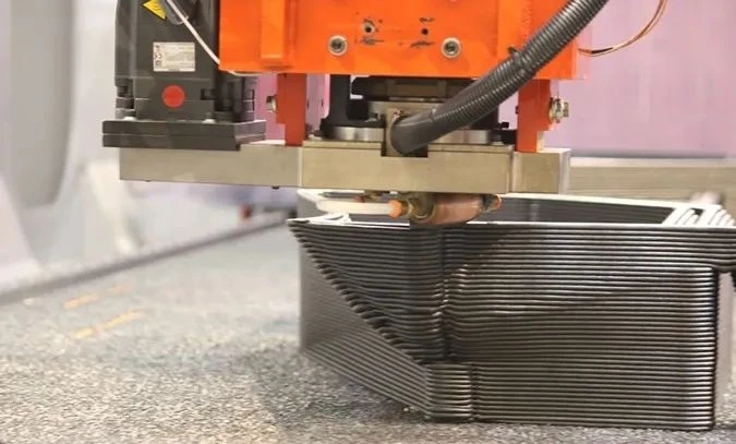

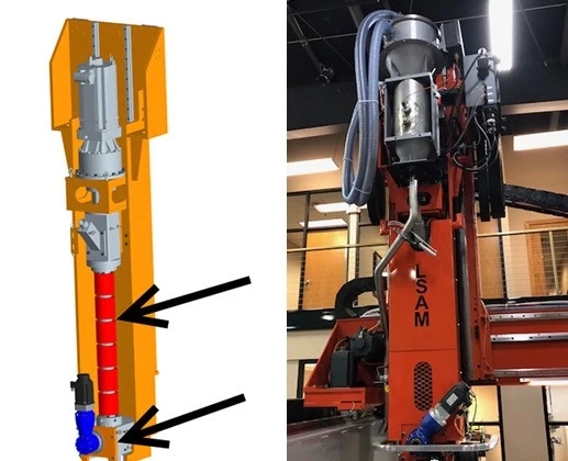

一是先进的打印系统设计。其打印头挤出机的大部分热量来自加热的机筒而不是螺杆旋转与打印材料产生的摩擦,与传统设计相比加热更为均匀且不需要更换螺杆来加工不同的复合材料;打印头使用特殊合金可支持高达450°C的加工温度;聚合物熔体泵由伺服驱动控制流量,形成均匀输出;其独特设计的压轮可实现打印层间无空隙,零件底部打印到特制粘板上,可消除冷却应力和零件翘曲。
螺杆挤出机
二是强大的控制系统。LSAM集成了一个控制系统,能够监控和调整实时温度,自动处理挤出和打印速度。当加载材料配置文件时,该聚合物的所有参数,如区域温度和压力限制都会自动设置;控制系统还能自动将熔体泵的输出与机器运动速度同步,确保尺寸绝对精确,无论机器加速还是减速运行;

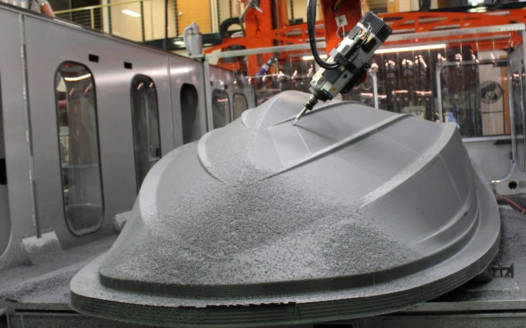

波音研究与技术实验室与Thermwood公司合作完成了一项由美国海军资助的项目,内容为应用大幅面增材制造工艺试制可适用于热压罐工艺的复合材料工装,验证其作为低成本、快速制造方式替代传统工装制造方法的可行性。所制造的热压罐需要足够耐用,能够承受180℃和586Kpa的多次固化循环。热压罐的尺寸约为1m x1m x 0.4m,波音公司采用LSAM1020设备和由碳纤维增强的PESU材料来进行零件打印,最红使用277kg的材料,用时7小时26分钟完成打印,并更换铣削头在53小时内完成最终加工,工装尺寸和表面质量达到了设计要求。经过多次热压罐工艺循环试验,工装的真空保持性、尺寸稳定性以及高温耐久性均可满足要求。该项目证明了LSAM设备在单一平台上进行增减材制造用于复合材料工装的能力,与传统制造方法相比,可节省约50%的成本,并将制造周期缩短65%。
LSAM设备打印可适用于热压罐工艺的复合材料工装

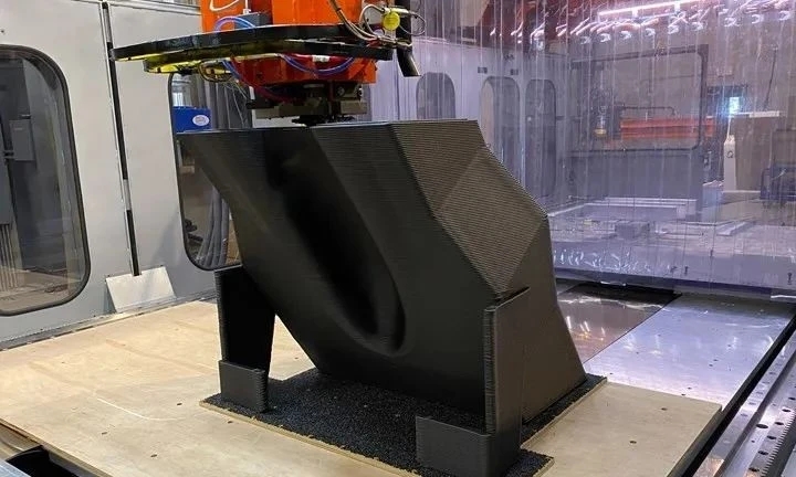

此外,Thermwood还层利用垂直层打印(VLP)专利技术成功打印出一个3.6米长的波音777x的修整工装,增减材制造总耗时约43小时,验证了LSAM设备的大尺寸低成本快速制造能力。在波音公司奥本工厂,还安装了一台具有6m的打印床的Thermwood大型聚合物增材制造系统。
波音777x的修整工装
