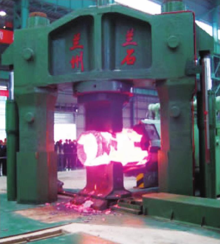

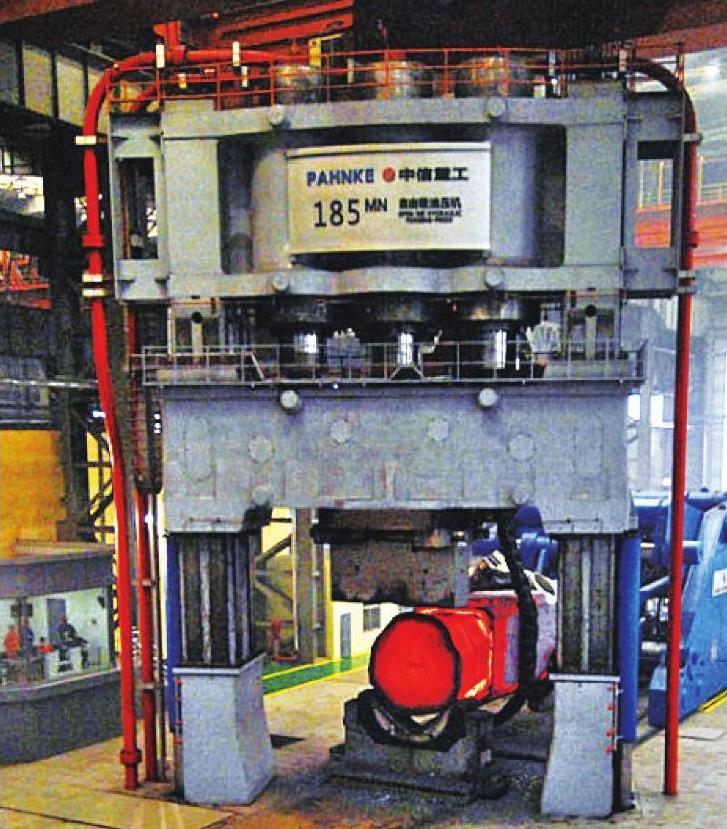

现代的快锻液压机主要采用立式、液压泵直接传动方式,有上压式和下拉式两种结构(见图1和图2),下拉式因其活动部分(整体机架)质量大,惯性大,在10~30MN快锻液压机或厂房高度受限制的情况下采用。
图1 185MN上压式快锻液压机
图2 下拉式快锻液压机
