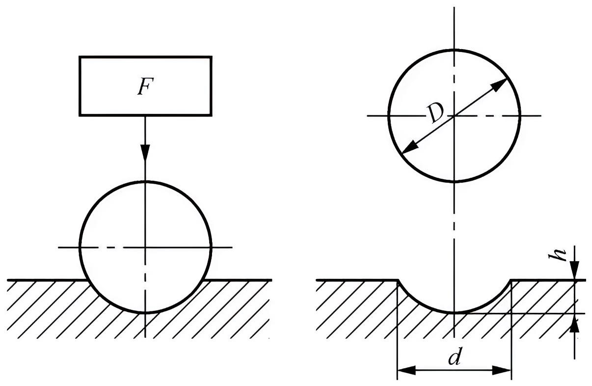

布氏硬度试验是在载荷F作用下,将直径D的硬质合金球压头压入到被测金属表面,保持规定时间后卸除载荷,测量被测材料表面留下压痕的平均直径d,根据d计算出压痕面积S,最后求出压痕单位面积上承受的平均压力,以此作为被测金属材料的布氏硬度值,如图1所示。
图1  布氏硬度试验原理示意图
布氏硬度的表示方法为:硬度值﹢硬度符号﹢试验条件。如200HBW10/1000/30表示用10mm直径的硬质合金球压头,在1000kgf(9.807kN)作用下,保持30s(持续时间为10~15s时,可以不标出),测定的布氏硬度值为200。

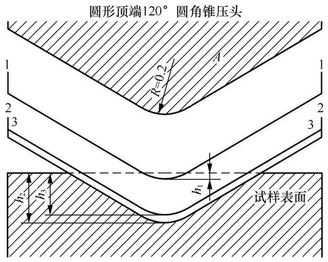

洛氏硬度试验是采用顶角为120°的金刚石圆锥体或一定直径的钢球为压头,以规定的试验力将其压入试样表面。试验时,先加初试验力,然后加主试验力,压入试样表面,经过规定的保持时间后,卸除主试验力,在保留初试验力的情况下,以残余压痕深度计算硬度的试验方法。其原理如图2所示。
图2  洛氏硬度试验原理示意图
洛氏硬度值是以残余压痕深度h大小确定,压痕深度h越大,硬度越低;反之则硬度越高。为了照顾习惯上数值越大,硬度越高的概念,一般用一个常数k减去压入深度h作为硬度值,并以0.002mm的压痕深度为一个硬度单位。由此获得的硬度值称为洛氏硬度值,用符号HR表示。布氏硬度试验时,一般均由硬度计的指示器上直接读出。

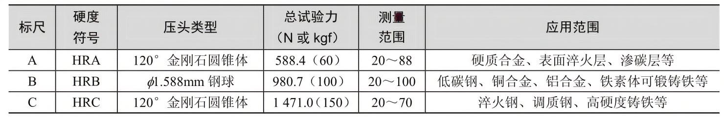

为了能用同一硬度计测量从软到硬或薄厚试样的材料硬度,需要采用有不同的压头和载荷组成的A、B、C、D、E、F、G、H、K等9种洛氏硬度标尺,此外还有6种表面洛氏硬度,共15种。最常用的是A、B、C三种标尺,分别记作HRA、HRB、HRC,其中洛氏硬度C标尺应用最广。
洛氏硬度不标单位,是一个无量纲的力学性能指标,表示方法是将硬度值写在硬度符号前面。例如,50HRC表示用C标尺测定的洛氏硬度值为50。洛氏硬度各标尺之间没有对应关系,洛氏硬度试验条件及应用范围如下表所示。

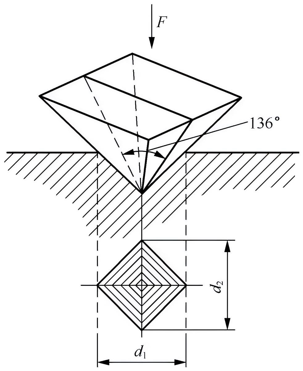

维氏硬度试验原理与布氏硬度试验原理相似,也是根据压痕单位表面积上的试验力大小来计算硬度值,不同的是维氏硬度采用相对面夹角为136°的正四棱锥体金刚石作压头,试验原理如图3所示。
图3   维氏硬度的试验原理示意图
试验时,以选定的试验力将压头压入试样表面。经规定的保持时间后,卸除试验力,测量压痕对角线长度,可计算出压痕表面积,压痕单位表面积所承受的平均压力即为维氏硬度值,用符号HV表示。
在实际测试时,维氏硬度值不用计算,而是用测微计测出压痕对角线的长度,计算出平均值后,再根据d的大小查GB/T 4340.1—2009附表,即可求出所测硬度值。
维氏硬度试验所用的试验力根据试件的大小、薄厚及其他条件选择,常用试验力在49.03~980.7N(5~100kgf)范围内。
维氏硬度的表示方法与布氏硬度相同,在符号HV的前面写硬度值,试验条件写在符号的后面,若试验力保持时间为10~15s时,可以不标出。如640HV30/20表示在30 kgf(294.2N)试验力作用下,保持20s测得的维氏硬度值为640。
