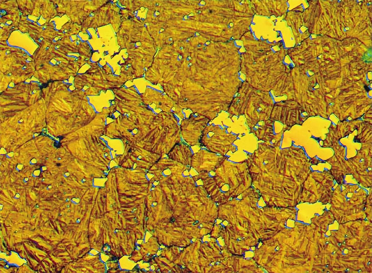

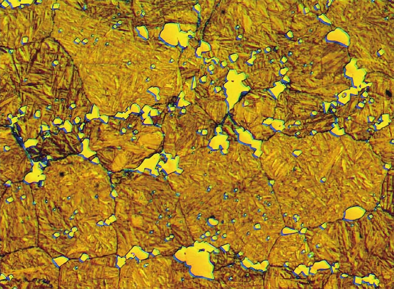

材料:W6Mo5Cr4V2
处理工艺:淬火
浸蚀方法:三酸乙醇溶液
组织说明:淬火针状马氏体+残留奥氏体(棕色区)。晶粒粗大,马氏体针叶横穿晶粒,部分碳化物角状化,沿晶界延伸,表明淬火温度偏高,属淬火过热组织。
800X

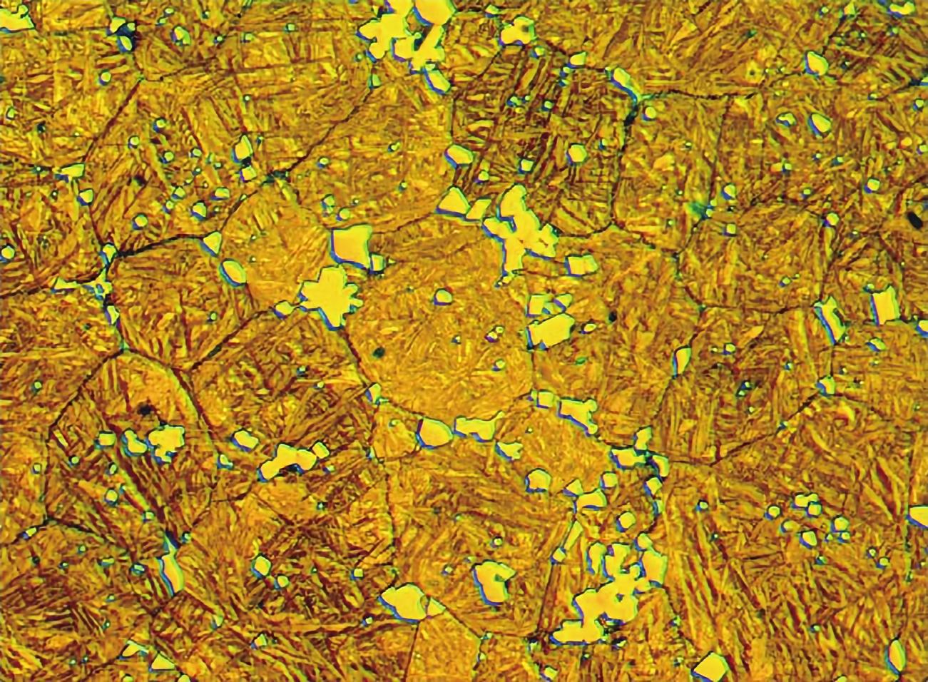

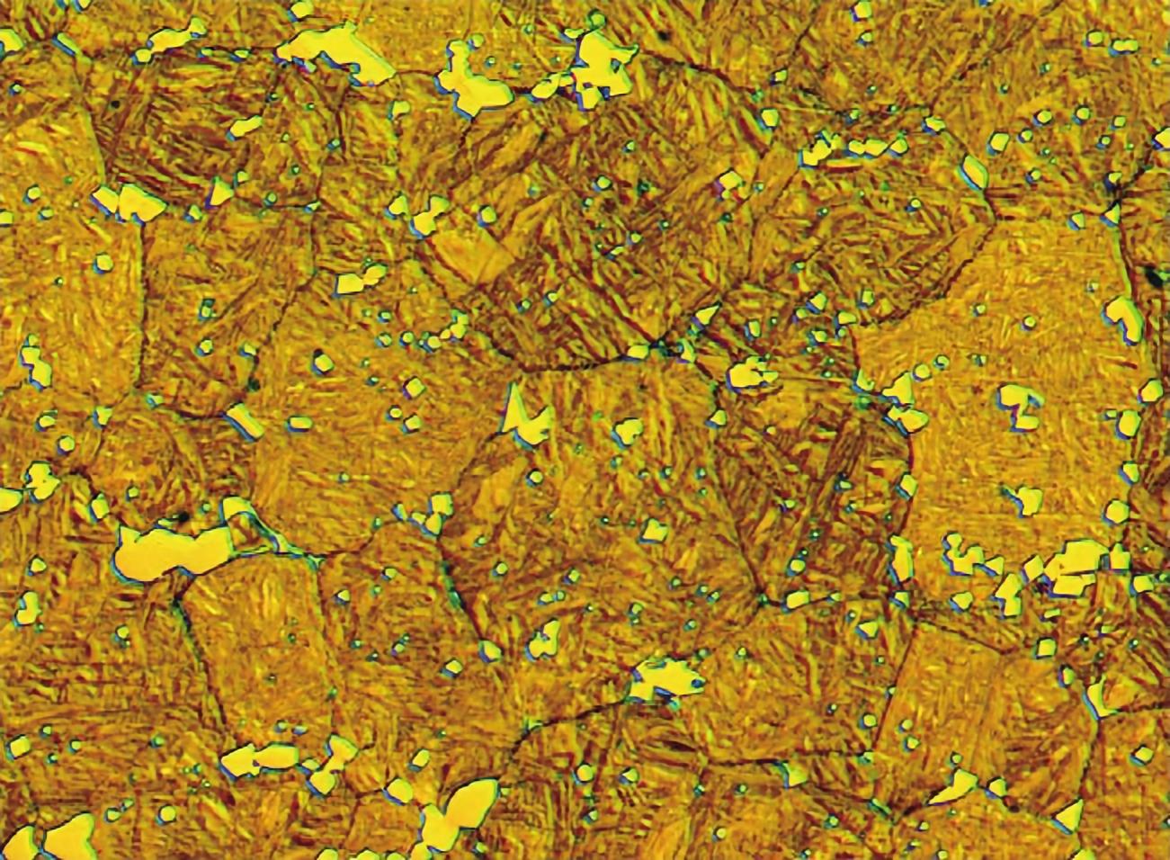

材料:W6Mo5Cr4V2
处理工艺:淬火
浸蚀方法:三酸乙醇溶液
组织说明:淬火针状马氏体+残留奥氏体,碳化物角状化,沿晶界延伸,晶粒粗大,马氏体针叶粗长,表明淬火温度偏高,属明显淬火过热组织。
800X

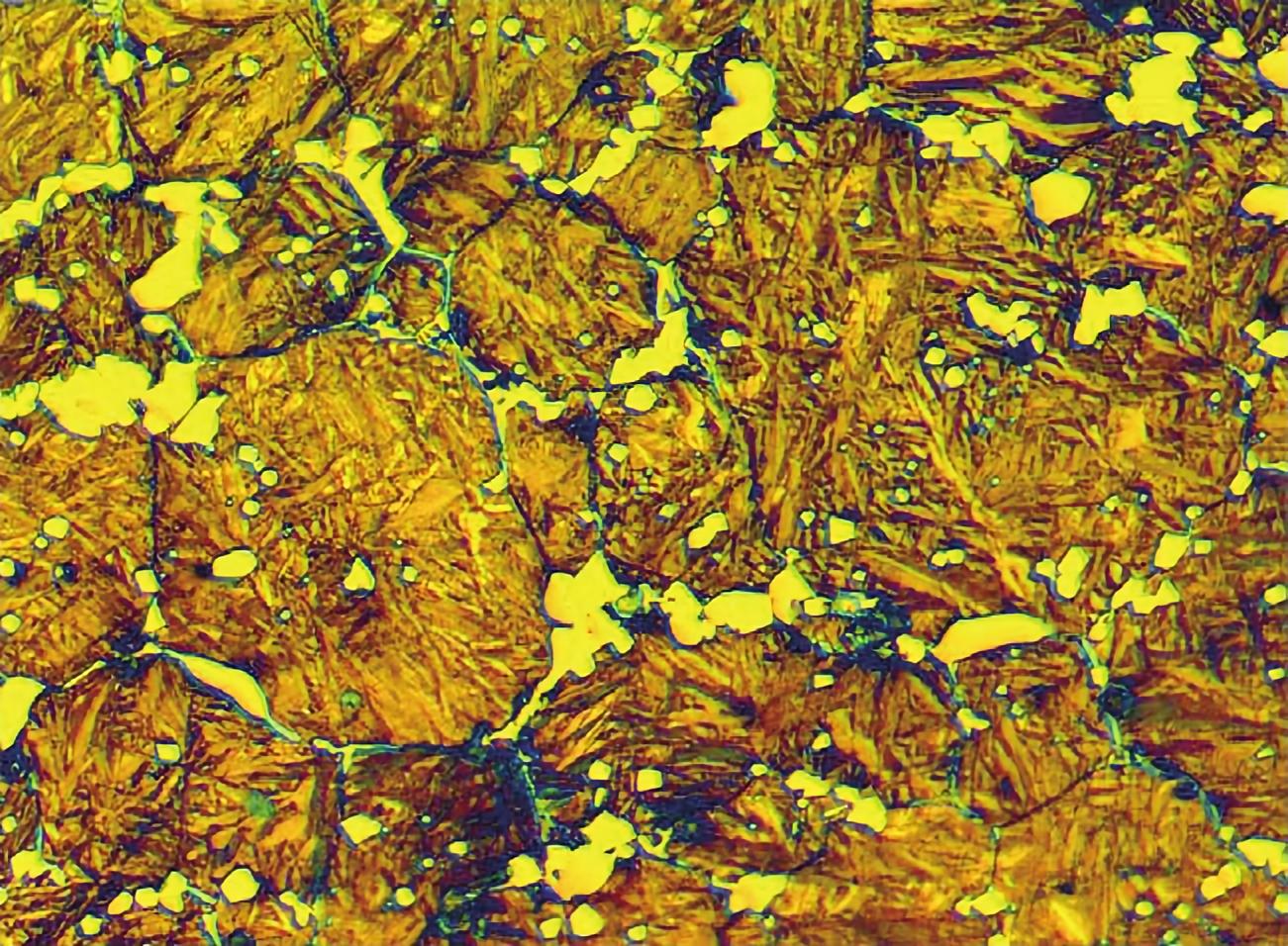

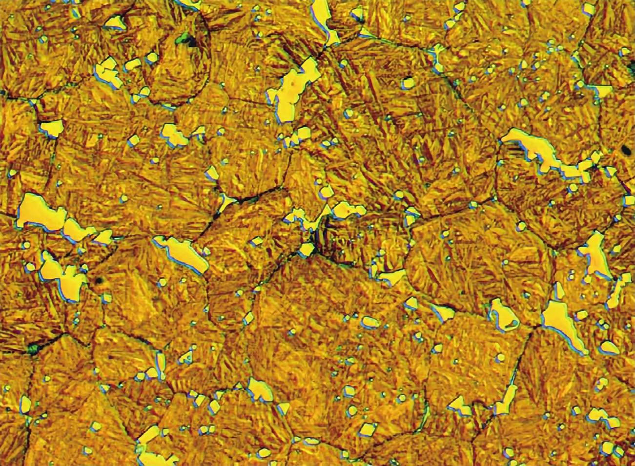

材料:W6Mo5Cr4V2
处理工艺:淬火
浸蚀方法:三酸乙醇溶液
组织说明:淬火针状马氏体+残留奥氏体。晶粒粗大,马氏体针叶横穿晶粒,碳化物全部角状化,沿晶界延伸,并相互粘连,晶界有细碳化物网,属严重淬火过热组织。
800X
