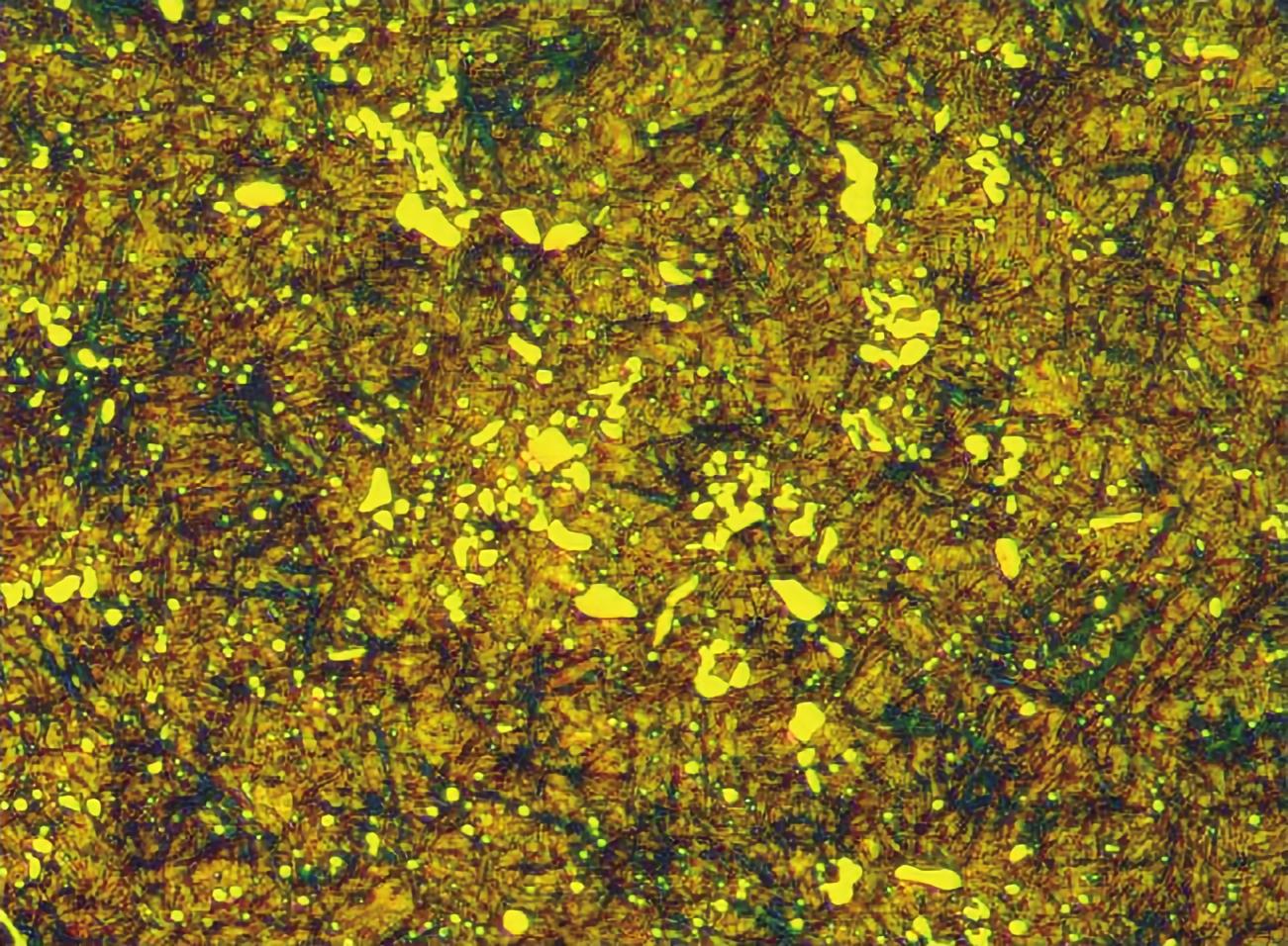

发表于 2024-2-23 10:34:41 来自手机 | 显示全部楼层 |阅读模式

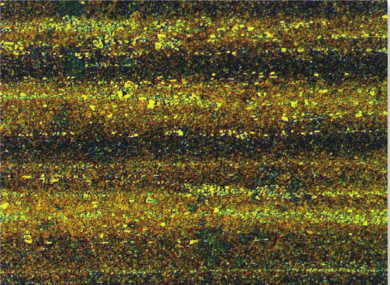

材料:W9Mo3Cr4V
处理工艺:淬火+回火
浸蚀方法:4%硝酸酒精溶液
组织说明:回火马氏体+带状分布的共晶碳化物+粒状碳化物+残留奥氏体。
100X

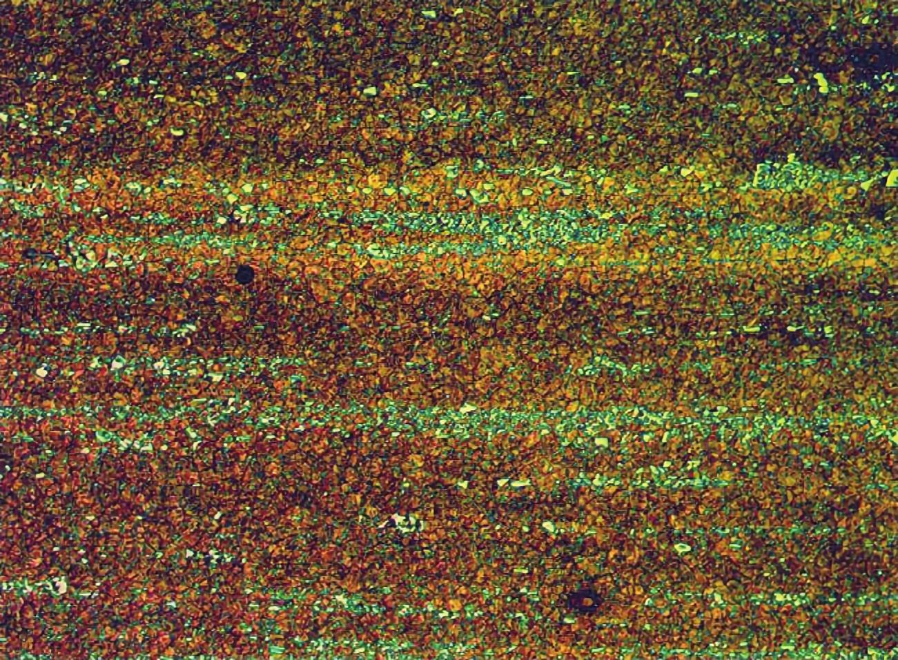

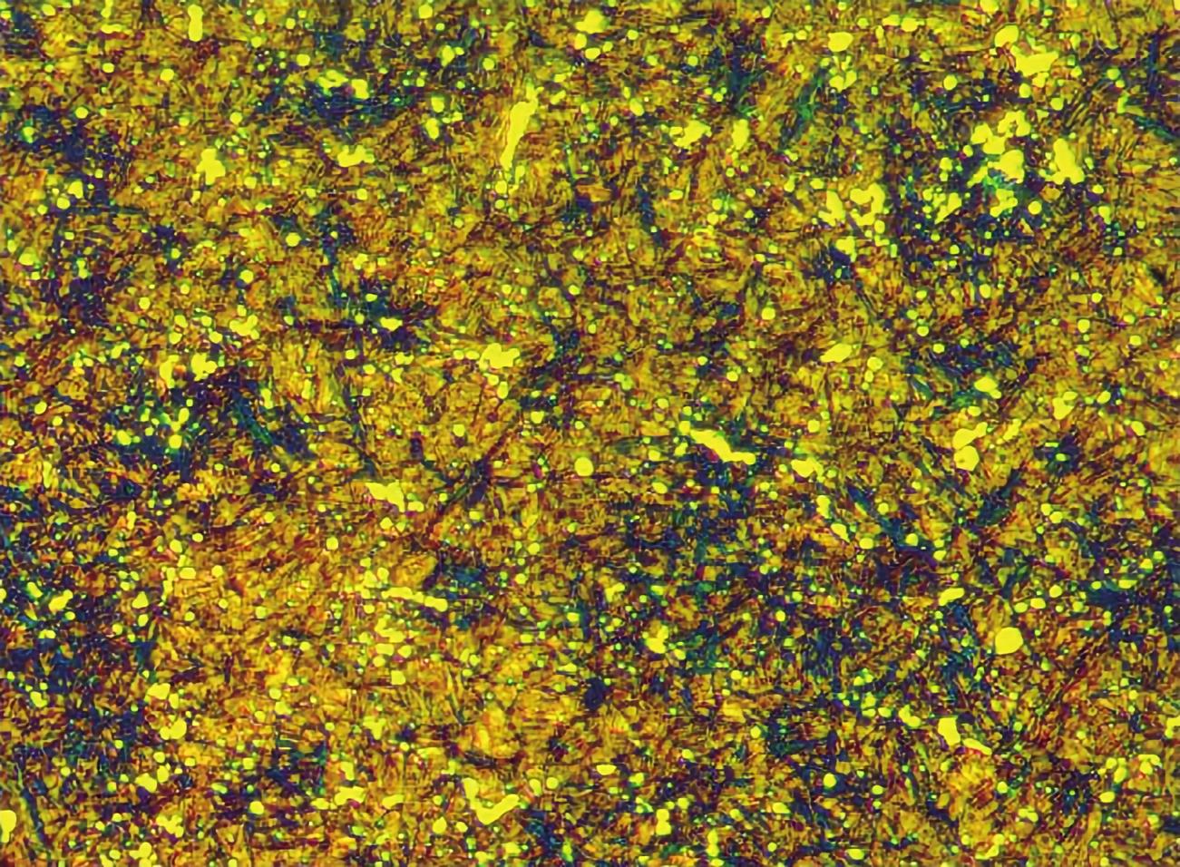

 楼主| 发表于 2024-2-23 10:35:41 来自手机 | 显示全部楼层
材料:W9Mo3Cr4V
处理工艺:淬火+回火
浸蚀方法:4%硝酸酒精溶液
组织说明:回火马氏体+带状碳化物+残留奥氏体。碳化物带较宽,不均匀度较严重。
100X

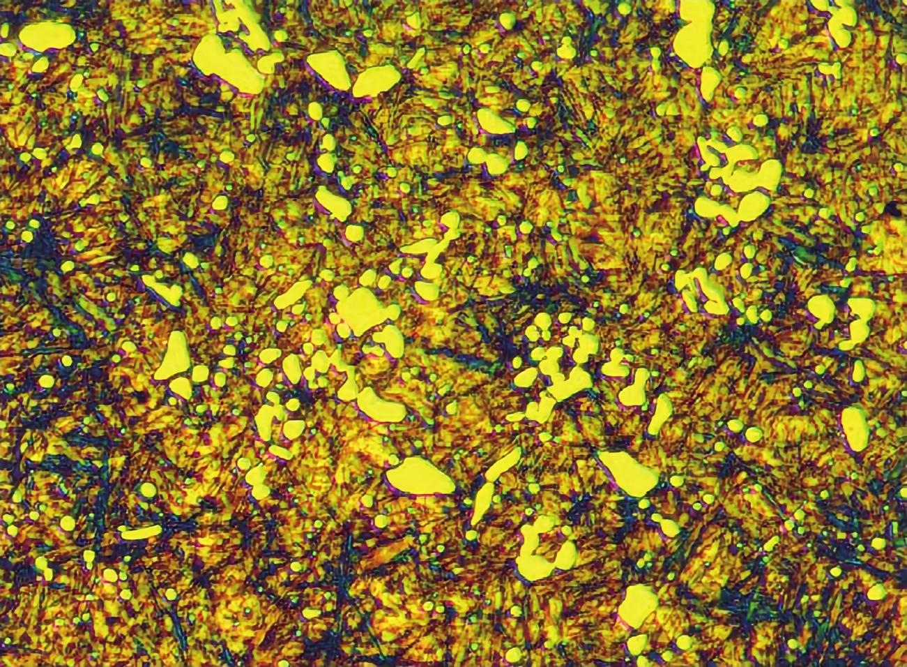

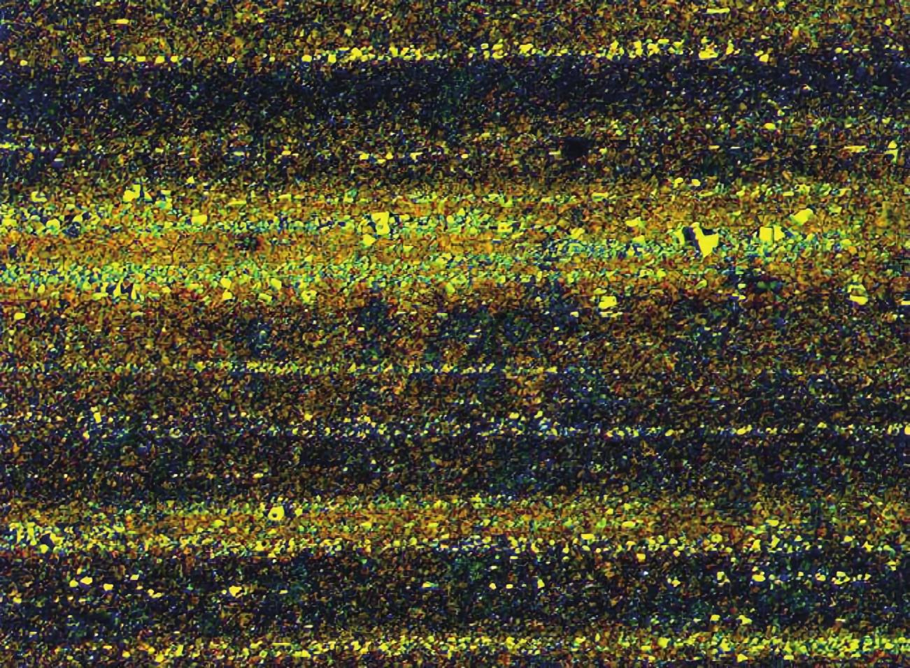

 楼主| 发表于 2024-2-23 10:37:06 来自手机 | 显示全部楼层
材料:W9Mo3Cr4V
处理工艺:淬火+回火
浸蚀方法:4%硝酸酒精溶液
组织说明:回火马氏体+残留奥氏体+粒状碳化物和块状共晶碳化物。由于回火不充分,仍有较多淬火马氏体及残留奥氏体
500×
800X

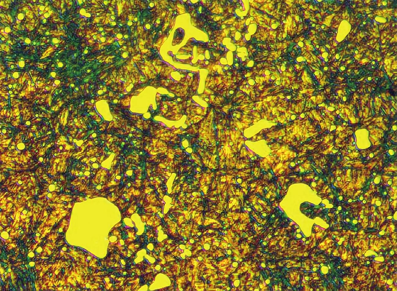

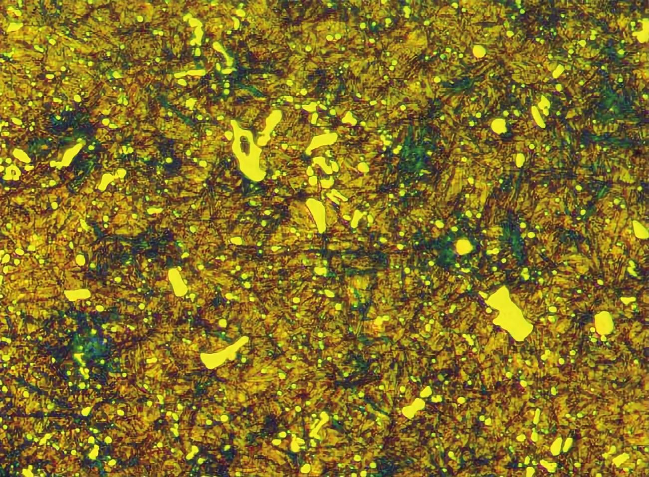

 楼主| 发表于 2024-2-23 10:38:38 来自手机 | 显示全部楼层
材料:W9Mo3Cr4V
处理工艺:淬火+回火
浸蚀方法:4%硝酸酒精溶液
组织说明:回火马氏体+残留奥氏体,有少量块状共晶碳化物及颗粒状二次碳化物。马氏体较粗大,表明淬火温度偏高。
500X
800X

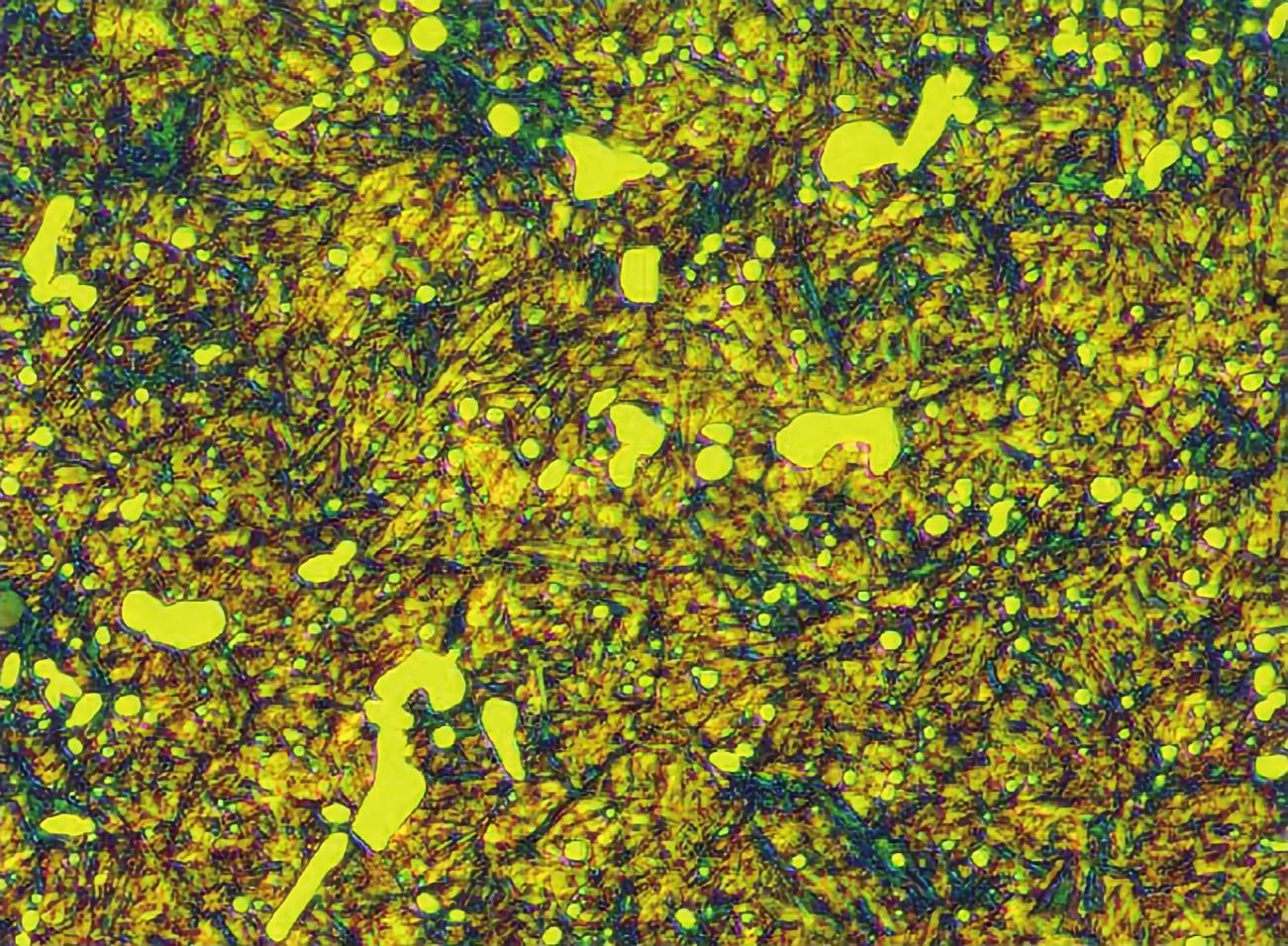

 楼主| 发表于 2024-2-23 10:39:47 来自手机 | 显示全部楼层
材料:W9Mo3Cr4V
处理工艺:淬火+回火
浸蚀方法:4%硝酸酒精溶液
组织说明:回火马氏体+残留奥氏体,部分共晶碳化物聚集成堆分布。
500X
800X
