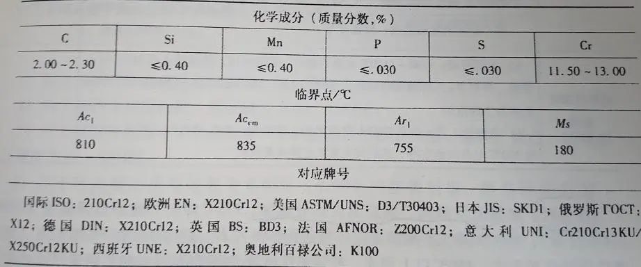

二、化学成分、临界点及对应牌号
表1 Cr12钢的化学成分、临界点及对应牌号

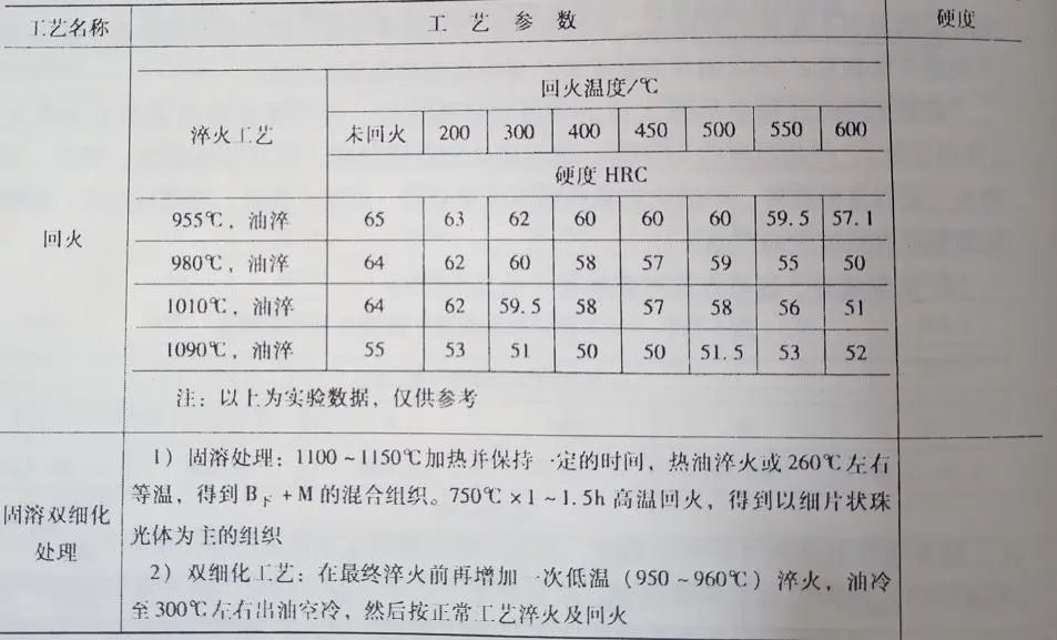

表2 Cr12的热处理工艺
淬火时,加热温度越高,残留奥氏体量增多。975℃淬火,残留奥氏体量为29%(体积分数);1100℃淬火,残留奥氏体量达到60%左右。
回火温度在450℃以下,残留奥氏体转变量不多;450℃以上回火,残留奥氏体量大幅度减少;550℃回火时,残留奥氏体量由80%减少到20%以下。在实际生产中,常采用980℃加热,240-260℃硝盐等温处理,获得下贝氏体+马氏体+残留奥氏体+碳化物混合组织,然后再经适当的温度回火,可获得满意的力学性能。Cr12钢工具等温淬火的最大优点,就在于不降低工件强度的同时,可大幅度提高工具的韧性,工模具的寿命一般可提高30%-50%。
固溶双细化处理完全利用热处理方法,使碳化物细化、棱角圆整化,同时使奥氏体晶粒细化。其主要措施是高温固溶和循环细化。高温固溶可以改善碳化物的形态和粒度。循环细化的目的在于使奥氏体晶粒超细化。经固溶双细化处理,Cr12钢的冲击韧度可以成倍提高,模具的寿命翻几番,工序虽然复杂些,生产成本会上升,但总的经济效益仍十分可观。

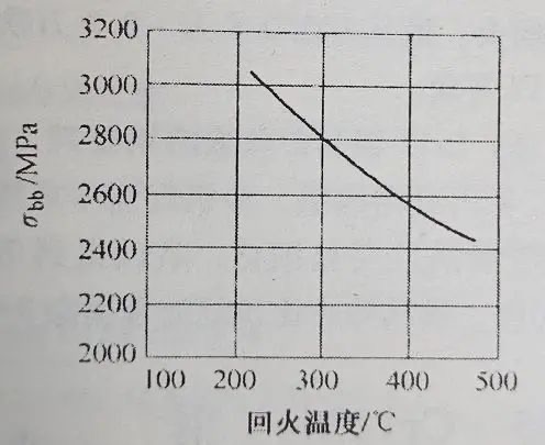

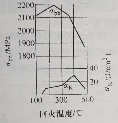

Cr12钢经960℃-980℃加热、油淬,并在不同温度下回火后的力学性能见图1,抗压强度与回火温度的关系见图2。
图1 960-980℃油淬并在不同温度下回火后的力学性能
注:回火时间为1.5h。
图2 抗压强度与回火温度的关系
