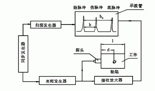

常用的检验仪器为A型显示脉冲反射式超声波探伤仪。根据仪器示波屏上反射信号的有无、反射信号和入射信号的时间间隔、反射信号的高度,可确定反射面的有无、其所在位置及相对大小。仪器的基本结构和原理见图1。
