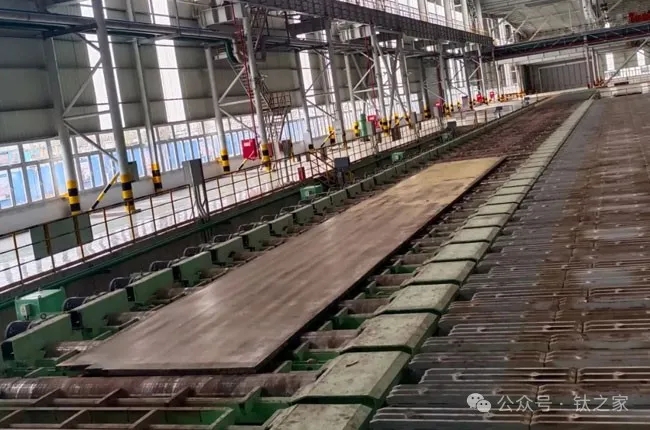

  近日,汉钢公司中厚板厂成功完成钛合金板“退火矫直工艺”轧制,此次钛板品种为TC4,规格为51mm×2200mm×15000mm。

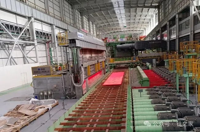

   本次钛合金板材的退火矫直订单,从与客户初次沟通到完成实施,仅用了15天时间。期间,委托客户、产业创新研究院、中厚板厂三方针对相关工艺方案进行了多次交流讨论。委托客户一致认为,汉钢公司板材生产线装备齐全、自动化程度高,尤其是钛板加热炉尺寸大,温度均匀性好,非常适合钛合金板材的加热需求,并且十一辊热矫直机矫直性能优,对板型可控程度高。
在退火矫直前,汉钢公司中厚板厂对所有涉及的设备设施,材料工具均进行了细致的排查确认,并对相关岗位操作人员进行了多次理论和实践培训。2月2日凌晨5点,第一块板材从钛板“室式”电加热炉出炉完成退火,并成功进行了热矫直,矫直后板材平直度完全符合用户要求。
