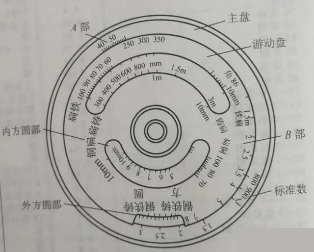

算料盘过去是锻工经常用到的算料工具。利用算料盘可以算出坯料的质量和锻件的尺寸,还可以进行乘除计算。
算料盘的构造如图所示:
算料盘的构造图
圆、方钢质量计算规则。若需算出每一种圆(方)钢的质量时,应将方圆部的圆(方)的标线和已知直径的数字对准,再看物体B部的长度数字,相对应的A部数字就是质量。
扁钢质量计算规则。计算扁钢(横截面为矩形)的质量时,应将扁铁部宽与厚的数字相对,在B部找出长度数字,相对应的A部数字就是质量。
钢球质量计算规则。把球的标线,对在直径数字上,再看B部直径数字,相对A部的数字就是球的质量。
六角钢质量计算规则。先计算内切圆料的质量,再加上角的质量。即先算出内切圆料质量后,把“6角”对在标准线上,再从查出已计算出的值,与此对应的数就是加角后的质量。
八角钢质量计算规则。与六角相同,加角时把“角”对在标准线上即可。
算料盘上的乘、除法运算规则。先找被乘数并对准标准数,再找出乘数,乘数对着的数就是积;先找被除数,再找出除数并对准被除数,标准数对着的数就是商。
