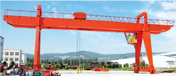

1、龙门吊应由经过专业培训的司机驾驶,熟悉本机的结构特点和操作方法,并经考试合格后发给合格证书,才允许开车;
2、严禁非司机开车;
3、司机工作时,只听地面上专门人员指挥(并且只能有1人指挥),但是无论什么人发出停车信号时均应停车,查明情况再开车。司机必须在确认指挥信号后方能进行操作,开车前应先鸣铃;
4、开车前应认真检查机械设备、电气部分和防护保险装置是否完好、可靠;
5、每班第一次吊运物品以使吊运接近额定负荷的物品时,应先将重物起重至不超过0.5m高度,然后下降到接近地面时制动;
6、禁止超负荷使用;
7、禁止倾斜吊运物品;
8、龙门吊吊运物品时应鸣铃让人躲开或绕开,禁止从人头顶通过,开车前必须发出开车警告信号;
9、禁止人随物品一起升降;
10、不允许长时间空中停留,龙门吊吊装重物时,司机和地面指挥人员不得离开;
11、交接班时,司机应共同检查全机的机械设备和电器设备情况,并填写司机日表;
12、控制器、制动器、限位器、电铃、紧急开关等主要附件失灵时,严禁吊重;
13、龙门吊工作完毕后开到指定地点,将所有手柄均转到零位,切断电源;
14、突然断电时,要将主电路开关切断,将所有控制器手柄转至零位。
 15、禁止六级以上风力工作。
