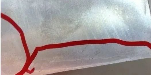

一、铸件有流痕和和花纹
铸件症状:
铸件表面上有与金属液流动方向一致的条纹,有明显可见的与金属基体颜色不一样的无方向性的纹路,无发展趋势。
产生原因分析:
1)模温过低;
2)浇道设计不良,内浇口位置不良;
3)料温过低;
4)填充速度低,填充时间短;
5)浇注系统不合理;
6)排气不良;
7)喷雾不合理。

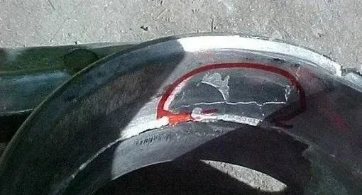

二、铸件出现龟裂纹
铸件症状:
压铸件表面上有网状发丝一样凸起或凹陷的痕迹,随压铸次数增加而不断扩大和延伸。
产生原因分析:
1)压铸模腔表面有裂纹;
2)压铸模预热不均匀。

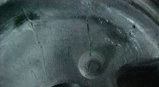

三、铸件产生冷隔
铸件症状:
压铸件表面有明显的、不规则的、下陷线性型纹路(有穿透与不穿透两种)形状细小而狭长,有时交接边缘光滑,在外力作用下有断开的可能。
产生原因分析:
1)两股金属流相互对接,但未完全熔合而又无夹杂存在其间,两股金属结合力又很薄弱;
2)浇注温度或压铸模温度偏低;
3)浇道位置不对或流路过长;
4)填充速度低。

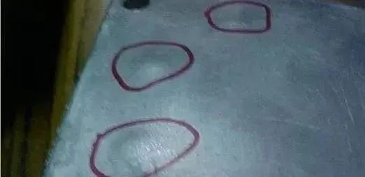

四、铸件出现缩陷(凹痕)
铸件症状:
比较厚实的铝铸件,大部分的表面上有平滑的凹痕(状如盘碟)。
产生原因分析:
1)由收缩引起压铸件设计不当壁厚差太大;浇道位置不当;压射比压低,保压时间短;压铸模局部温度过高。
2)冷却系统设计不合理;
3)开模过早;
4)浇注温度过高。

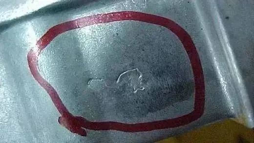

五、铸件产生印痕
铸件症状:
铸件表面与压铸模型腔表面接触所留下的痕迹或铸件表面上出现阶梯痕迹。
产生原因分析:
1)由顶出元件引起顶杆端面被磨损;顶杆调整长短不一致;压铸模型腔拼接部分和其他部分配合不好。
2)由拼接或活动部分引起镶拼部分松动;活动部分松动或磨损;铸件的侧壁表面,由动、定模互相穿插的镶件所形成。

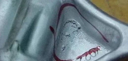

六、铸件伴有粘附物痕迹
铸件症状:
小片状及金属或非金属与金属的基体部分熔接,在外力的作用下剥落小片状物,剥落后的铸件表面有的发亮、有的为暗灰色。
产生原因分析:
1)在压铸模型腔表面有金属或非金属残留物;2)浇注时先带进杂质附在型腔表面上。
七、铸件夹皮及剥落
