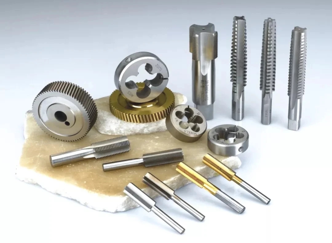

粉末冶金高速钢具有良好的力学性能,适合制造:间断切削条件下易崩刃的刀具、强度高而切削刃又必须锋利的刀具,如插齿刀、滚刀、铣刀,高压动载下使用的刀具。它的碳化物偏析小,晶粒细,可磨性好,适合制造:大尺寸刀具、精密刀具、复杂刀具。这类材料的高温热硬度高,又适合制造难加工材料所用的刀具,确实是面面俱到。粉末冶金高速钢生产过程较复杂,造价较高。中国钢厂提供的品种较少,市场用量也很少。
        国际上著名钢厂如美国 Crucible公司已可提供近二十种粉末冶金高速钢日本神户制钢所、日立金属公司均可提供近十种粉末冶金高速钢,供应量也在迅速增长。日本著名的 OSG 公司用粉末冶金高速钢制造了钻头、刀、丝锥,Nachi 公司制造了滚刀、插齿刀、齿刀。有理由相信技术性能高的粉末冶金高速钢将会得到更广泛的应用,为金属加工业带来新的发展。
