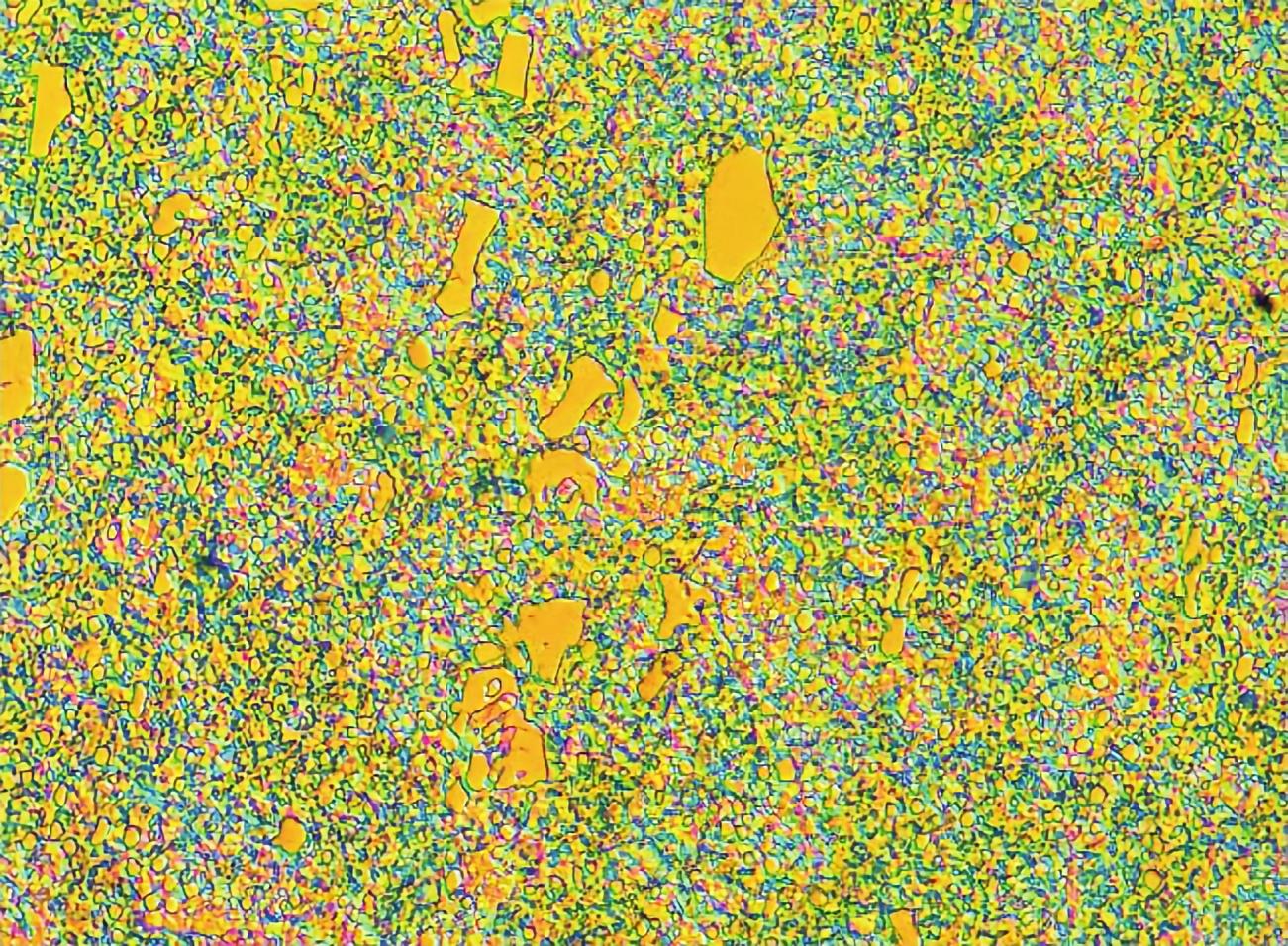

发表于 2024-2-10 00:14:52 来自手机 | 显示全部楼层 |阅读模式

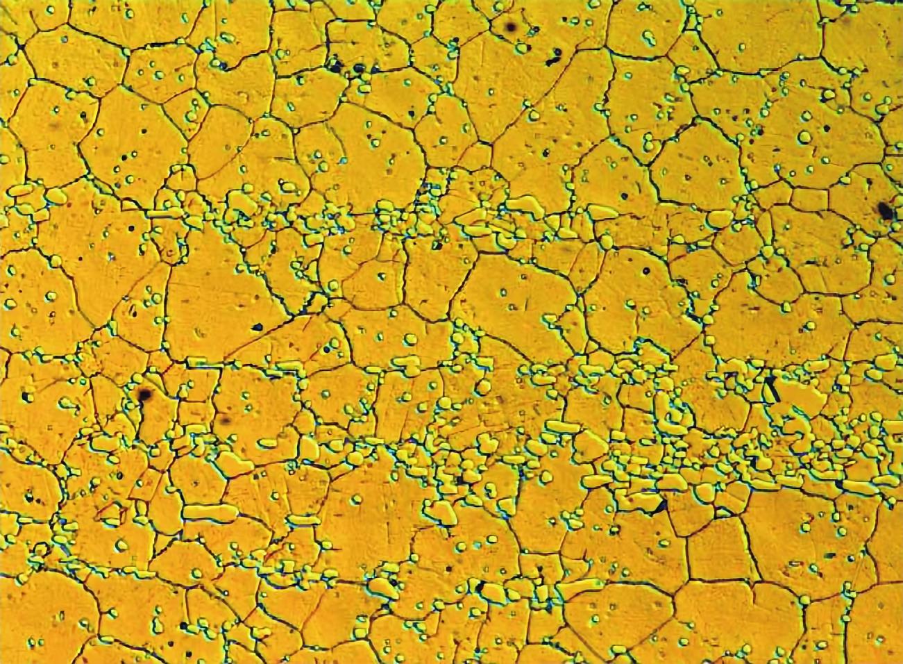

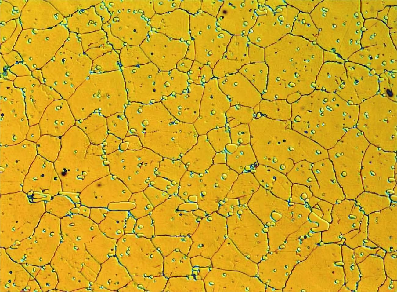

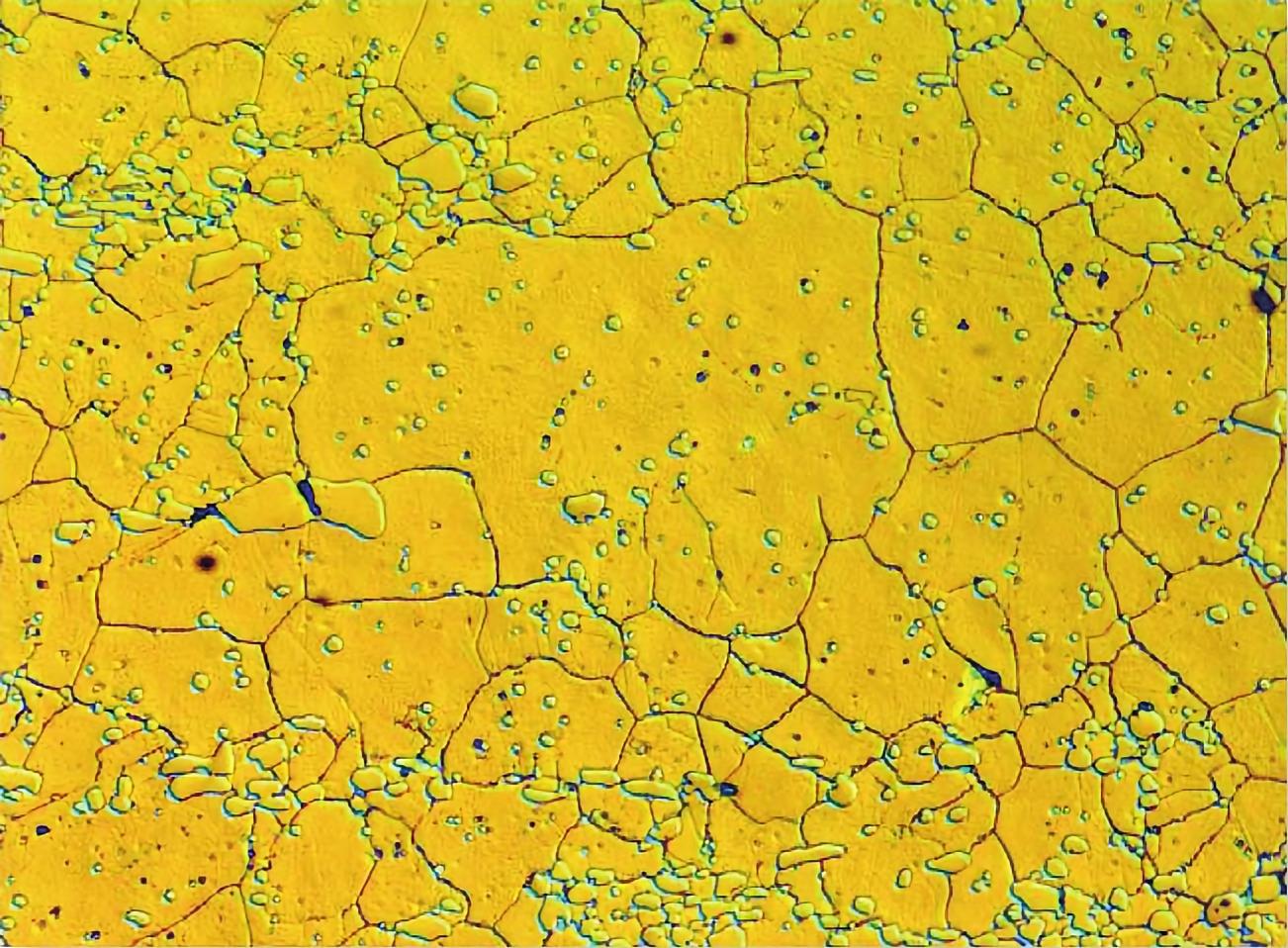

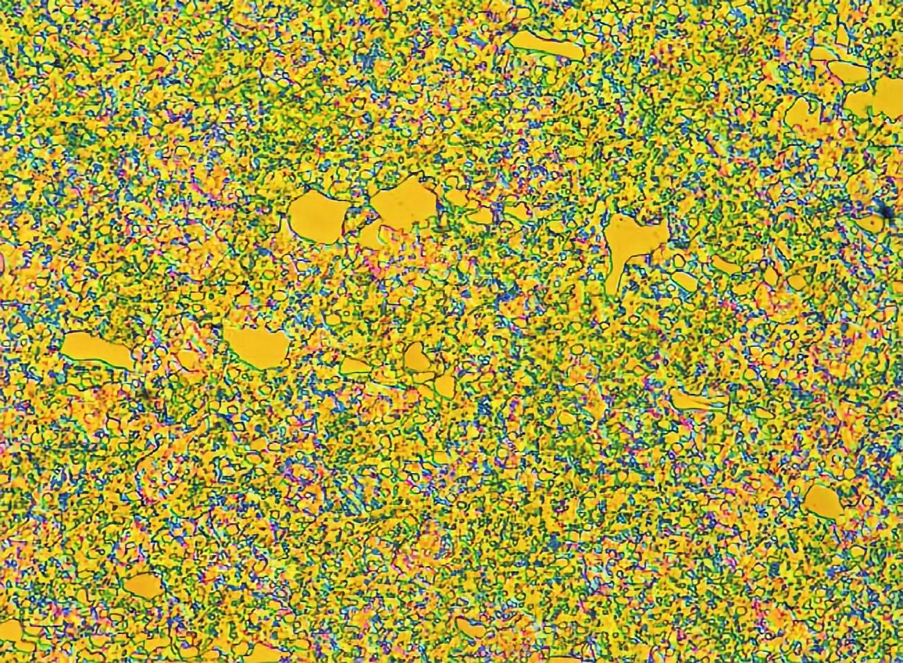

材料:W9Mo3Cr4V
处理工艺:退火
浸蚀方法:4%硝酸酒精溶液
组织说明:块状共晶碳化物(橘黄色,大块状)+球粒状珠光体。
500X
800X

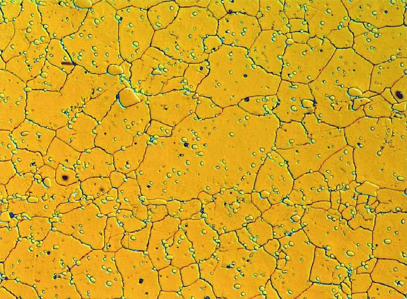

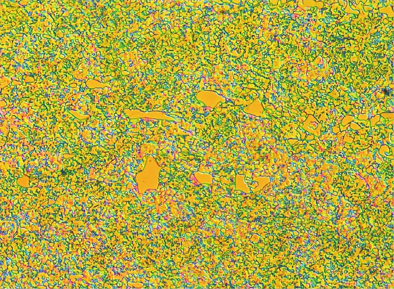

 楼主| 发表于 2024-2-10 00:15:49 来自手机 | 显示全部楼层
材料:W9Mo3Cr4V
处理工艺:退火
浸蚀方法:4%硝酸酒精溶液
500X

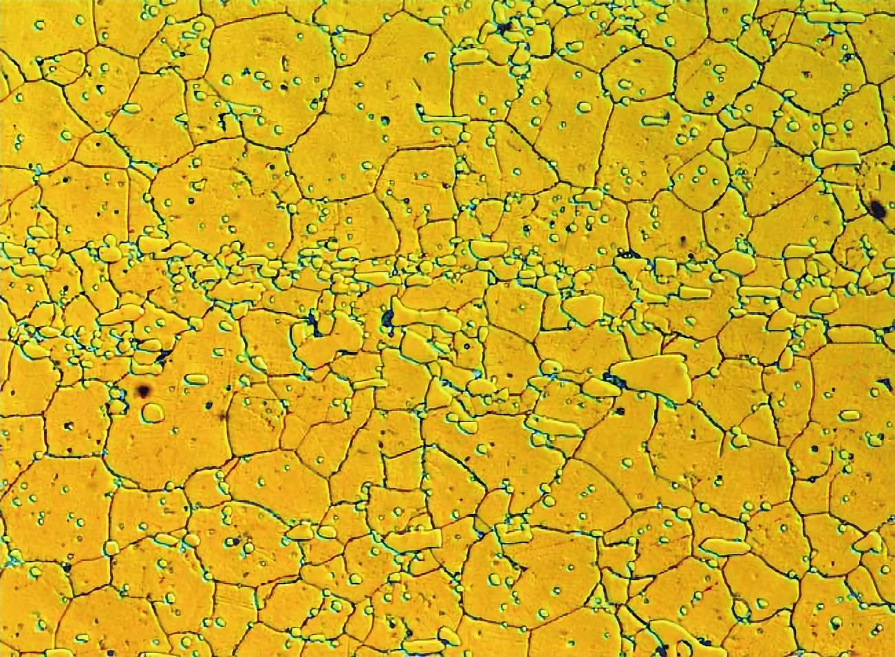

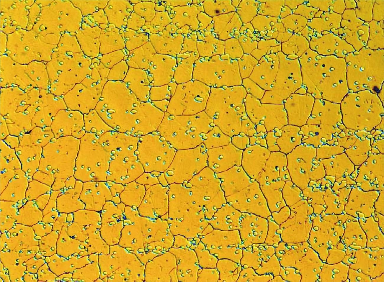

 楼主| 发表于 2024-2-10 00:16:56 来自手机 | 显示全部楼层
材料:W9Mo3Cr4V
处理工艺:淬火
浸蚀方法:4%硝酸酒精溶液
组织说明:淬火马氏体+残留奥氏体+粒状碳化物。晶粒大小比较均匀,相当于7~8级晶粒度,因为淬火马氏体不易腐蚀,马氏体组织不明显,主要用来观察晶粒度等级。
500X

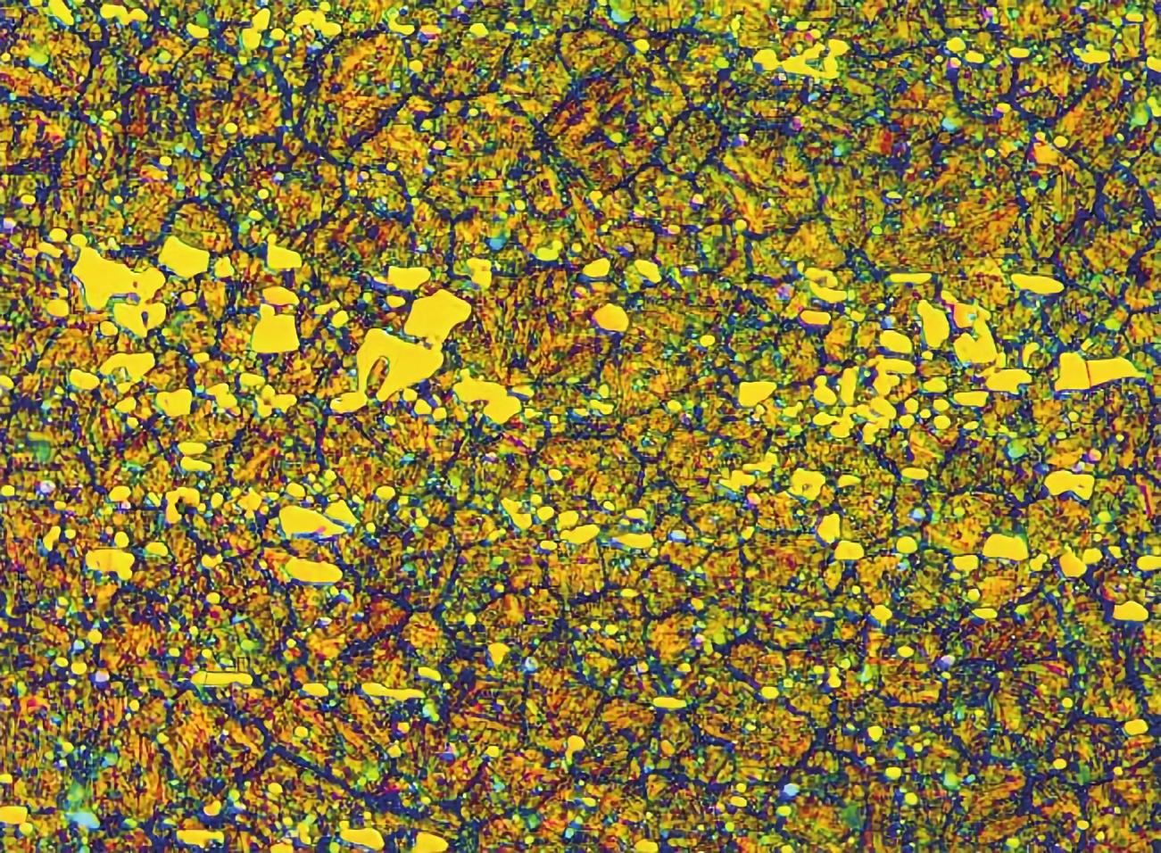

 楼主| 发表于 2024-2-10 00:17:53 来自手机 | 显示全部楼层
材料:W9Mo3Cr4V
处理工艺:淬火
浸蚀方法:4%硝酸酒精溶液
组织说明:淬火马氏体+残留奥氏体+粒状碳化物,晶粒大小严重不均匀,部分晶粒特别粗大,这种特大晶粒是二次加热淬火的特有组织形态,属于高速钢常见的缺陷之一。高速钢出现此缺陷时,可以通过球化退火后再淬火得正常的组织。
500X

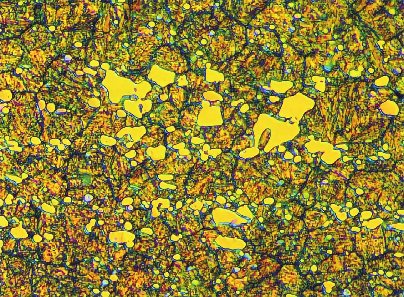

 楼主| 发表于 2024-2-10 00:18:56 来自手机 | 显示全部楼层
材料:W9Mo3Cr4V
处理工艺:淬火
浸蚀方法:4%硝酸酒精溶液
组织说明:淬火马氏体+残留奥氏体+碳化物,其中共晶碳化物聚集呈带状偏析分布。

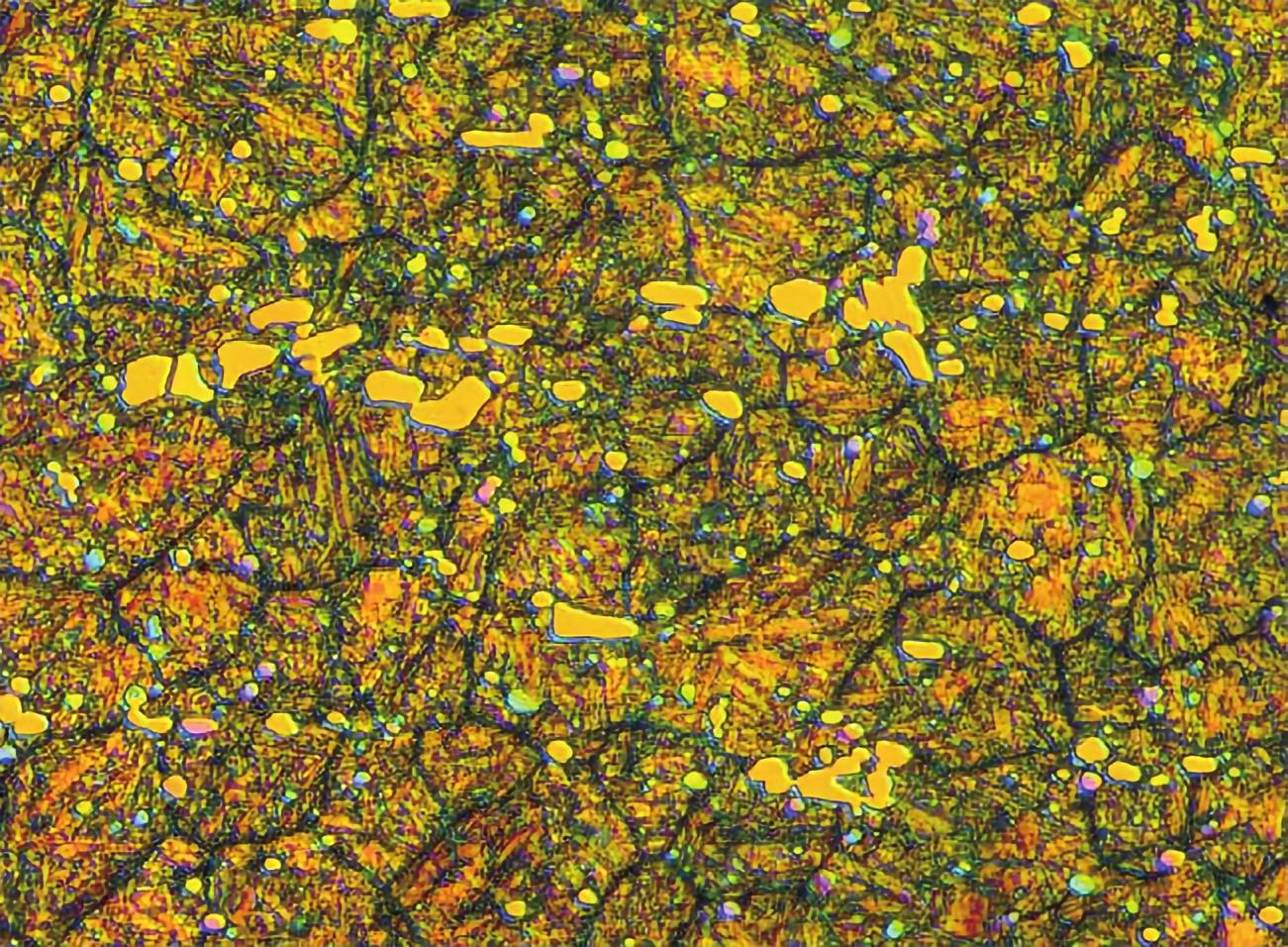

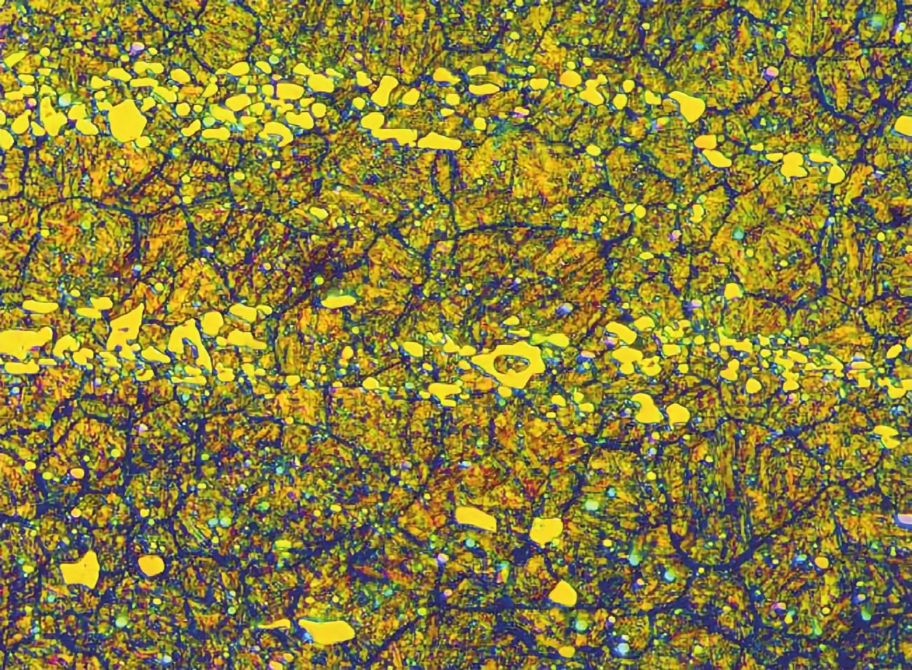

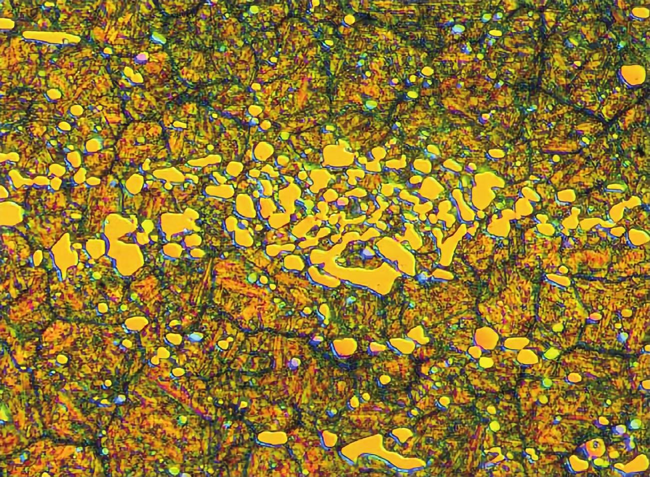

 楼主| 发表于 2024-2-10 00:20:54 来自手机 | 显示全部楼层
材料:W9Mo3Cr4V
处理工艺:淬火
浸蚀方法:三酸乙醇溶液
组织说明:淬火针状马氏体+残留奥氏体+碳化物,共晶碳化物聚集呈带状偏析分布。
500X
800X

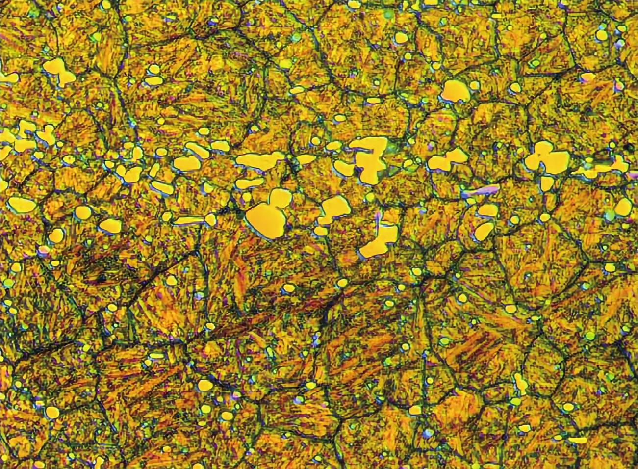

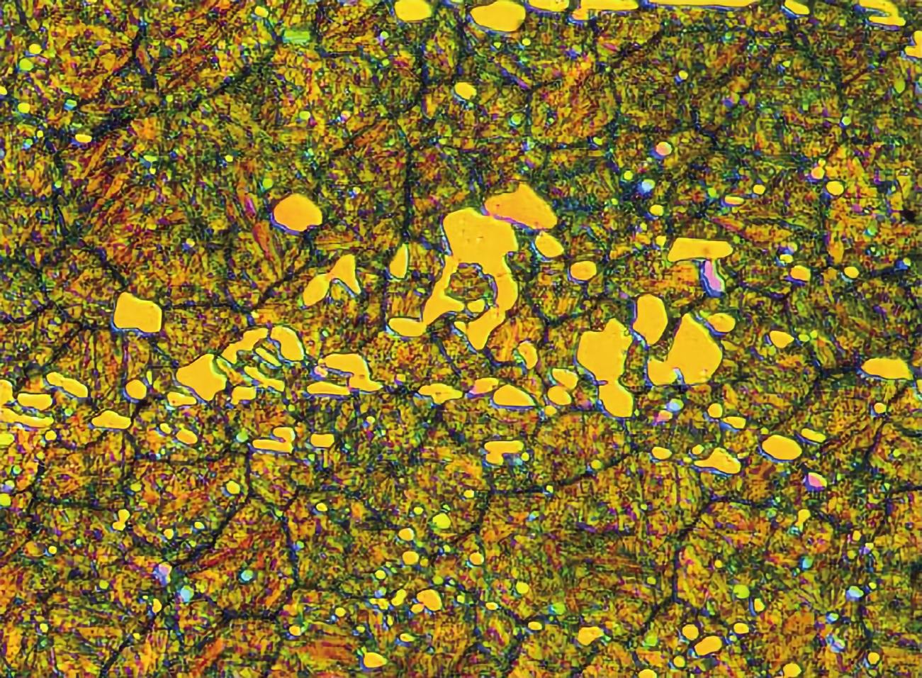

 楼主| 发表于 2024-2-10 00:22:21 来自手机 | 显示全部楼层
材料:W9Mo3Cr4V
处理工艺:淬火
浸蚀方法:三酸乙醇溶液
组织说明:淬火针状马氏体+残留奥氏体+碳化物,颗粒状二次碳化物及大块状共晶碳化物聚集成堆偏析分布。
500X
800X

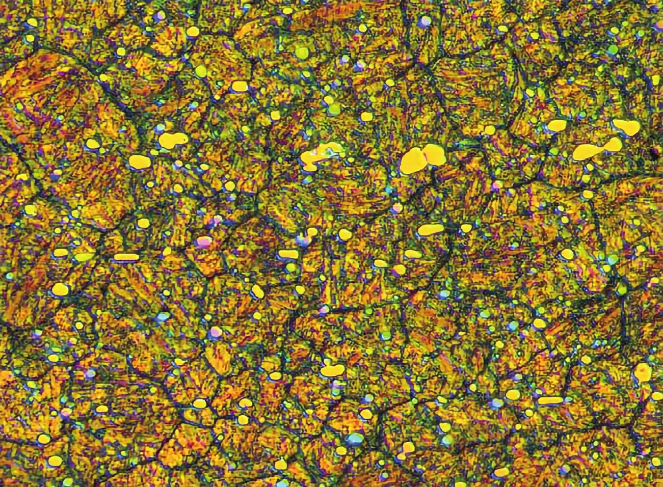

 楼主| 发表于 2024-2-16 15:22:09 来自手机 | 显示全部楼层
材料:W9Mo3Cr4V
处理工艺:淬火
浸蚀方法:三酸乙醇溶液
组织说明:淬火针状马氏体+残留奥氏体+碳化物,颗粒状二次碳化物及小块状共晶碳化物呈较均匀分布。

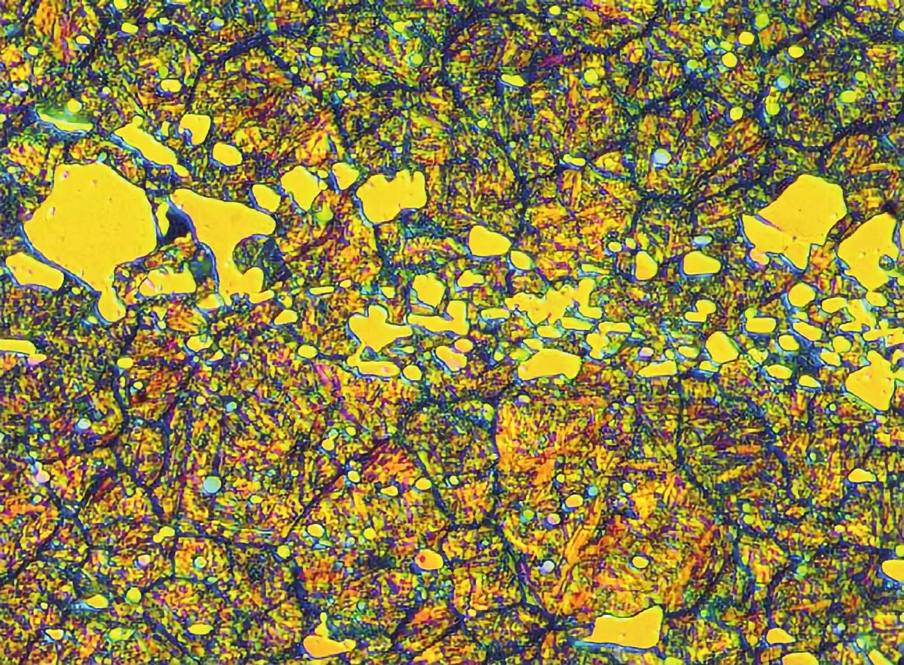

 楼主| 发表于 2024-2-16 15:23:45 来自手机 | 显示全部楼层
材料:W9Mo3Cr4V
处理工艺:淬火
浸蚀方法:三酸乙醇溶液

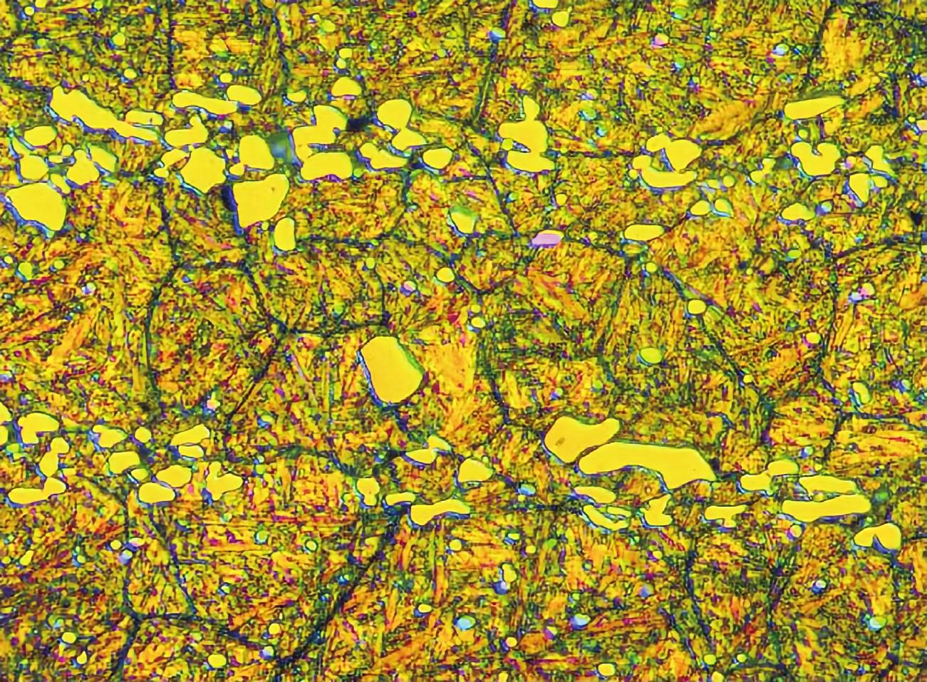

组织说明:淬火针状马氏体+残留奥氏体+碳化物,大块状共晶碳化物呈带状偏析分布。晶粒粗大,马氏体针叶也较长,表明淬火温度偏高,属轻度淬火过热组织。
800X
