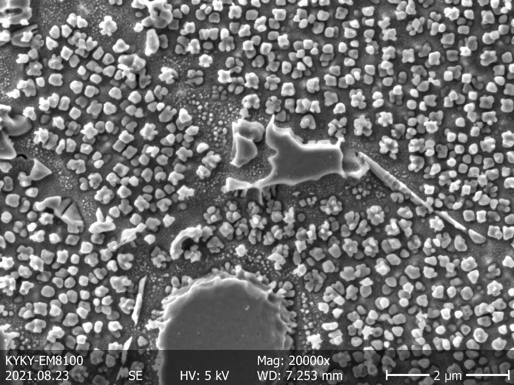

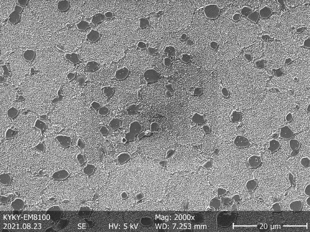

金相镍基高温合金γ'相
镍基合金是高温合金中性能最好、使用最广、品种较多的一类合金。按强化手段可以分为固溶强化型及时效沉淀强化型两大类。
图1 EM8100拍摄镍基合金放大2000倍
图2 EM8100拍摄镍基合金放大20000倍

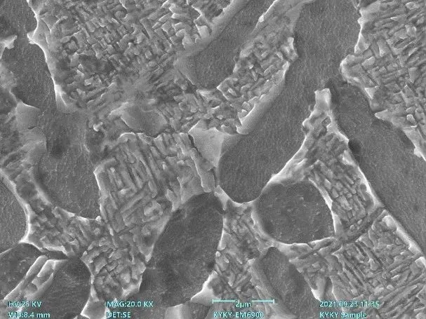

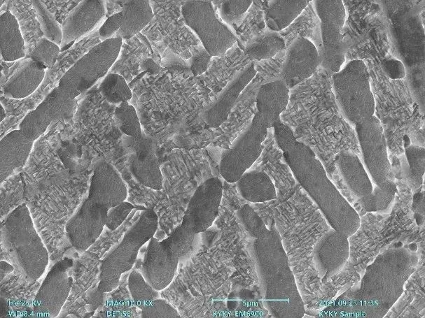

图3 EM6900拍摄钛合金放大5000倍
图4 EM6900拍摄钛合金放大20000倍
