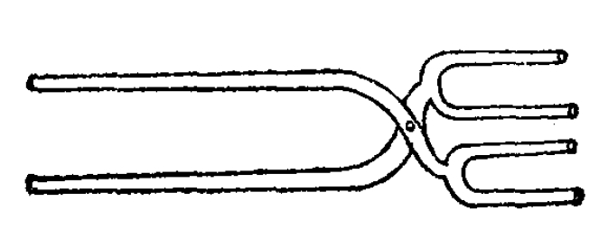

在空气锤上锻造,常常需要用圆口或方口铁钳夹持锻件进行操作。而该种铁钳比较笨重,不仅劳动强度大,而且钳口根部易折断,既不安全又不方便。为此,我们自制了如图所示的四爪铁钳,用于夹持直径100mm钢或方钢,进行热切下料或延伸操作,使用轻巧方便,效果较好。
1.选用低碳钢材料计算下料;
2.加热后锻出钳把部分;
3.头部压扁劈口;
4.将劈口部分延伸成所需尺寸并滚圆,
5.弯曲;
6.冲出轴孔;
7.两体铆合;
8.根据夹持钢坯尺寸修整钳口。
100
54
154
154
