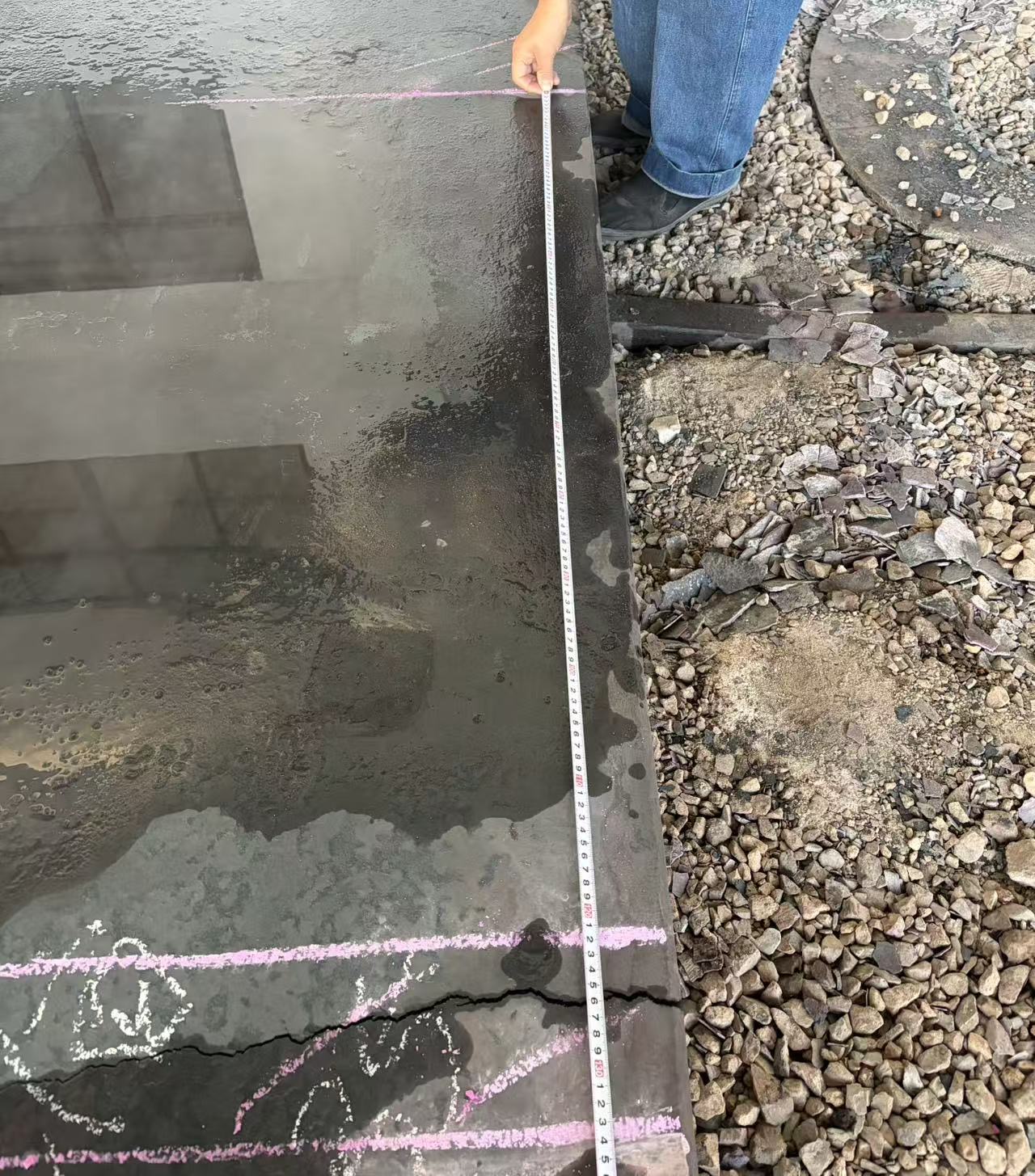

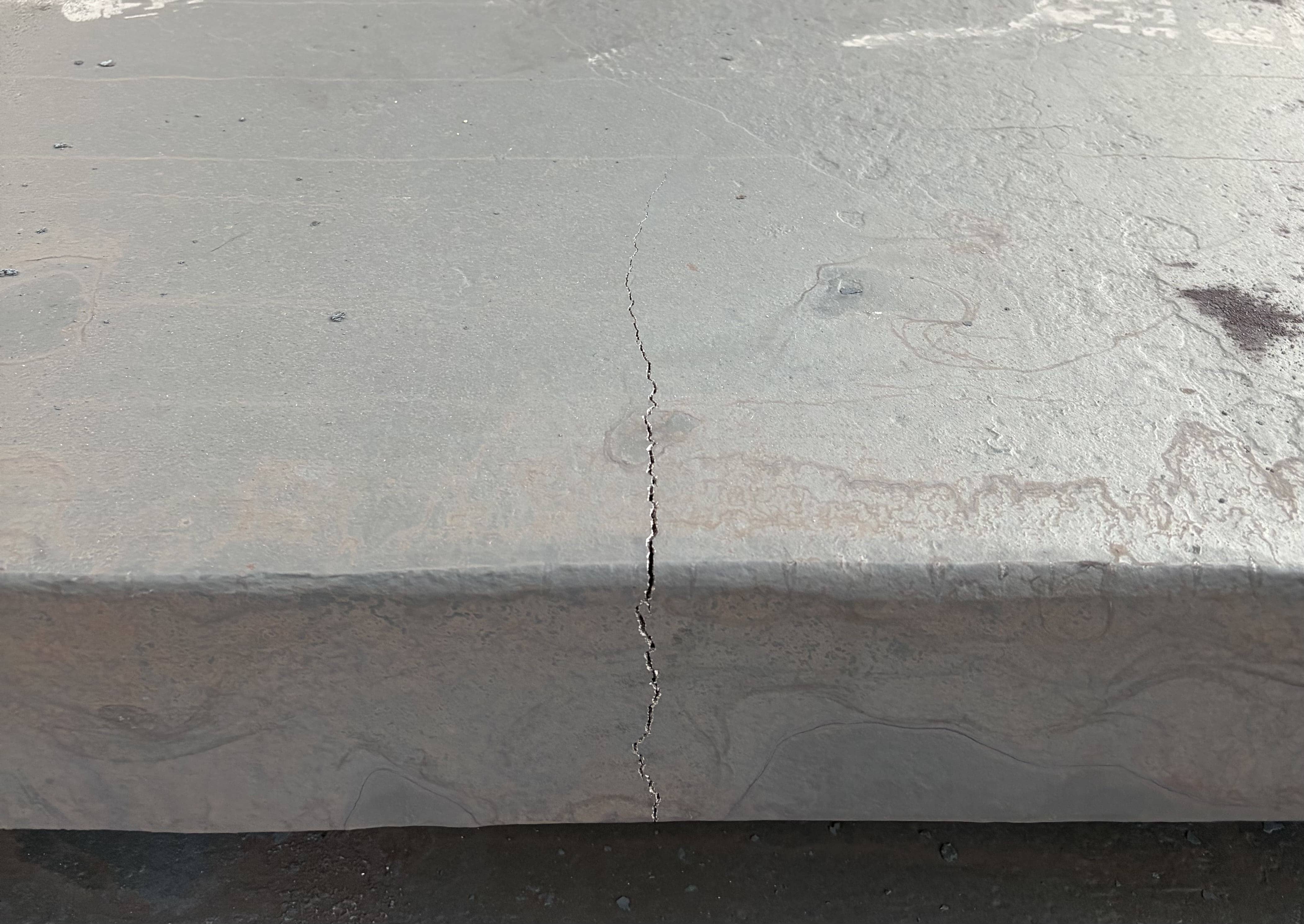

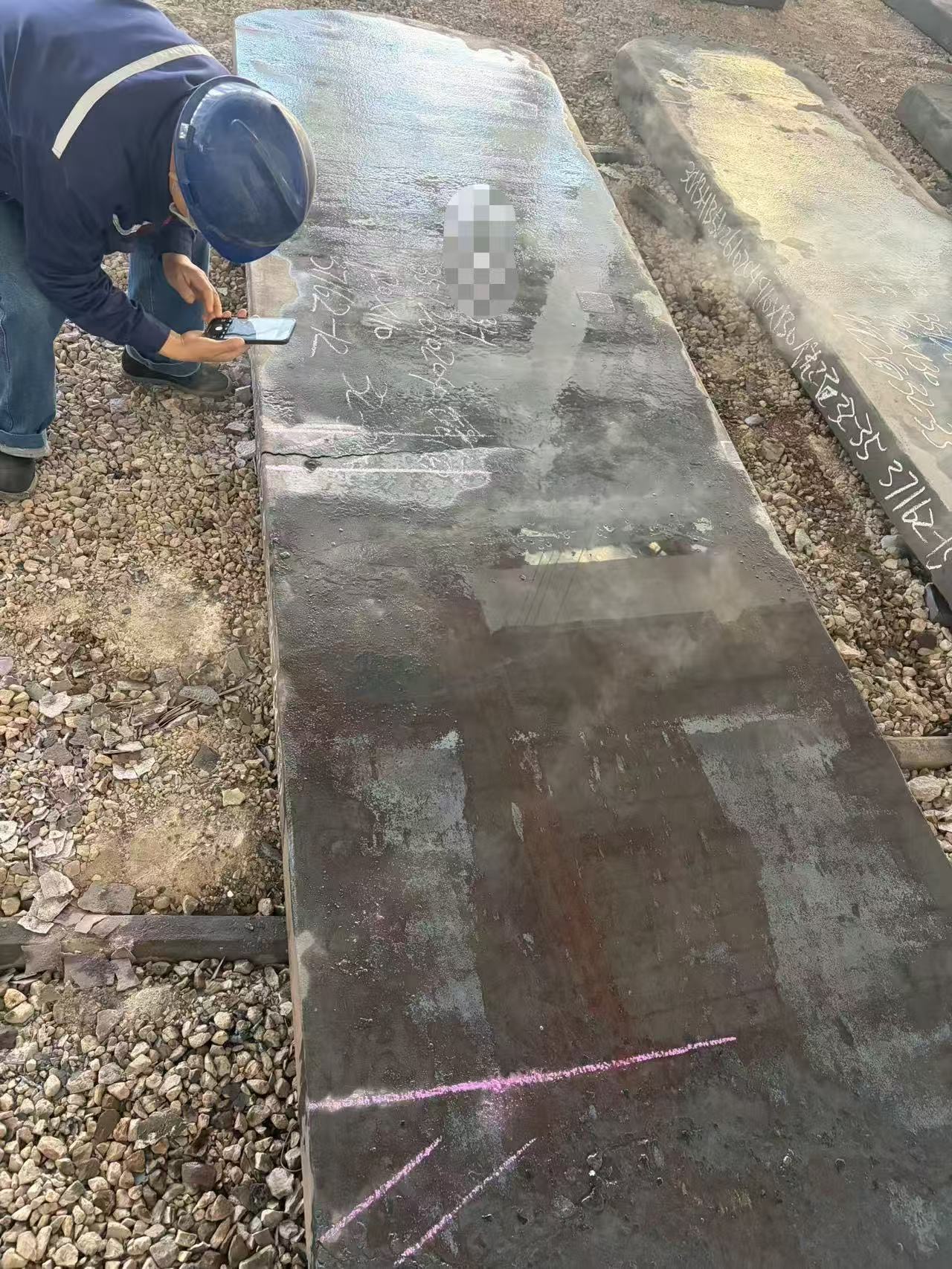

4Cr13调质,550度1次回火后,侧面横裂,是什么原因开裂?
IMG_2021 (.jpeg 锻件经过完全退火后调质,1020度淬火,第一次用550度回火20小时出炉空冷,冷到100度左右准备打硬度2次回火时开裂

方便上传几张完整的锻件图片吗?热处理工艺也请说详细一些
点评
详情己写在上面了  发表于 4 小时前

发表于 3 小时前 | 显示全部楼层
热处理工艺描述不全,不好判断
点评
锻后坑冷到350度左右装炉升温650度,840度保温退火。退火出炉探伤,装炉升温650度保温,850度保温,升1020度淬火风冷,冷到150~180度装炉升温回火,第一次回火550度20小时,出炉空冷,空冷到100度左右准备打硬度时   发表于 3 小时前
