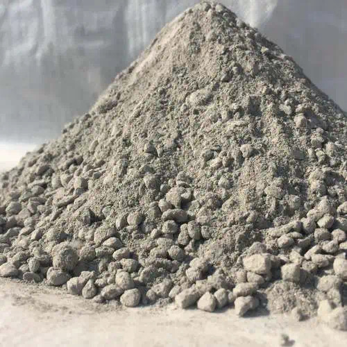

④ 衬火浇注料浇灌炉体:
炉衬作为炉子内部的关键组成部分,承担着保护炉体、维持高温环境以及确保炉内化学反应正常进行的重要职责。而耐火浇注料作为炉衬的主要材料,其性能与应用技术直接影响着炉子的使用寿命和操作效率。
炉衬工作层通常采用耐火浇注料进行现场浇灌,这一工艺确保了炉衬与炉体的紧密结合和优异的耐火性能。炉墙和炉顶的构造设计与耐火可塑料炉体相似,以保证整体结构的稳定性和耐高温性能。
在施工过程中,首先需要将锚固砖或吊挂砖安装到位,这些砖块能够有效固定炉衬材料,防止其脱落或移位。接下来,从一侧开始布置耐火浇注料拌和料,并使用振动器进行振动密实,以确保炉衬的均匀性和密实性。这一步骤需要连续施工并及时养护,以确保炉衬材料能够充分发挥其性能。
在耐火浇注料的选择上,1980年之前主要使用高铝水泥或磷酸盐耐火浇注料。然而,这些材料在高温区域的炉衬工作层中容易出现结构剥落的问题,从而影响了炉子的使用寿命。因此,当时炉子的寿命普遍较短,一般为2-4年。
随着技术的进步和材料的改进,1980年以后,炉体普遍采用各种黏土结合或低水泥系列耐火浇注料进行浇灌。这些新材料具有更高的耐火性能和更好的稳定性,有效延长了炉子的使用寿命。同时,针对高温区炉底等特殊部位,还会采用抗渣蚀的刚玉质、莫来石质或镁铬质耐火浇注料进行浇灌,以进一步提高炉子的耐用性。此外,均热床等关键部位则采用耐磨的耐热钢纤维耐火浇注料进行浇灌,以确保炉子的长期稳定运行。
经过精心施工和养护后,炉子的烘炉时间约需8天。在正常操作的情况下,轧钢加热炉的使用寿命可达4-10年,锻钢加热炉的使用寿命也可达到2-4年。这些显著的提高主要得益于耐火浇注料的改进和应用技术的提升。
