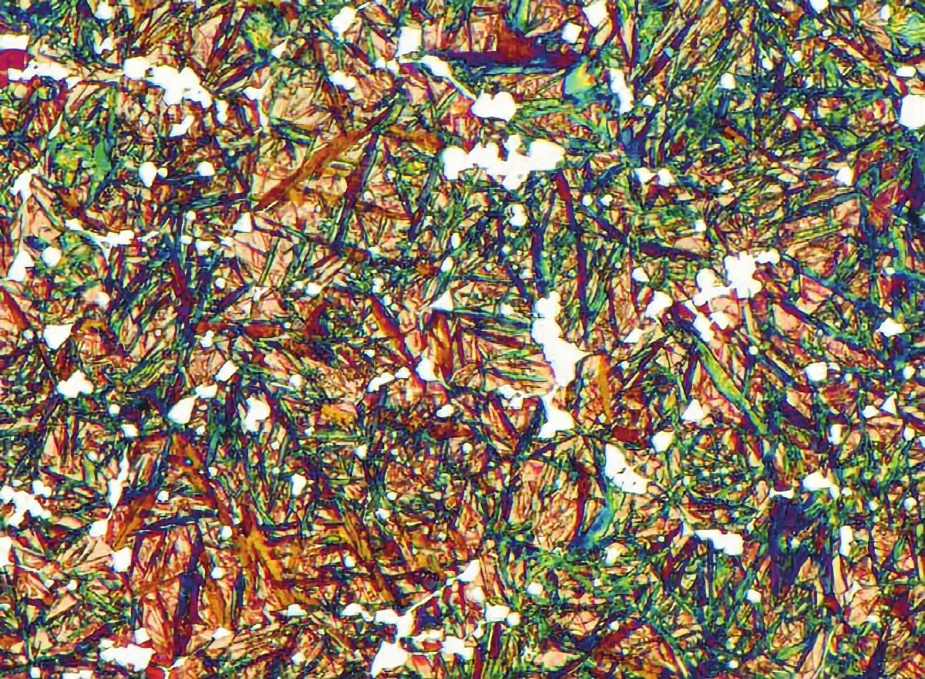

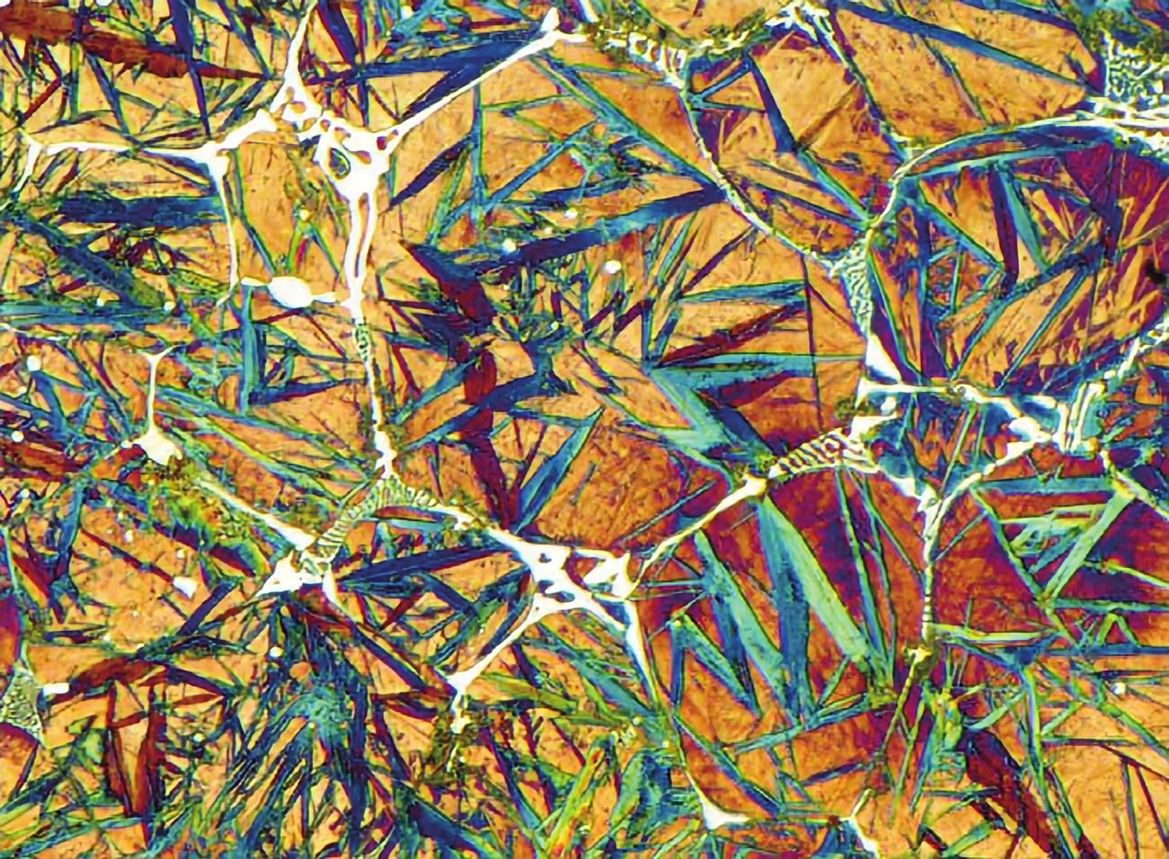

材料:W18Cr4V
处理工艺:淬火
浸蚀方法:三酸乙醇溶液+热染色
组织说明:粗大针状马氏体(绿、深棕褐色)+残留奥氏体(浅棕色),碳化物(白色)沿晶界延伸,并相互粘连,有少量呈网状分布,属过热淬火组织。
800X

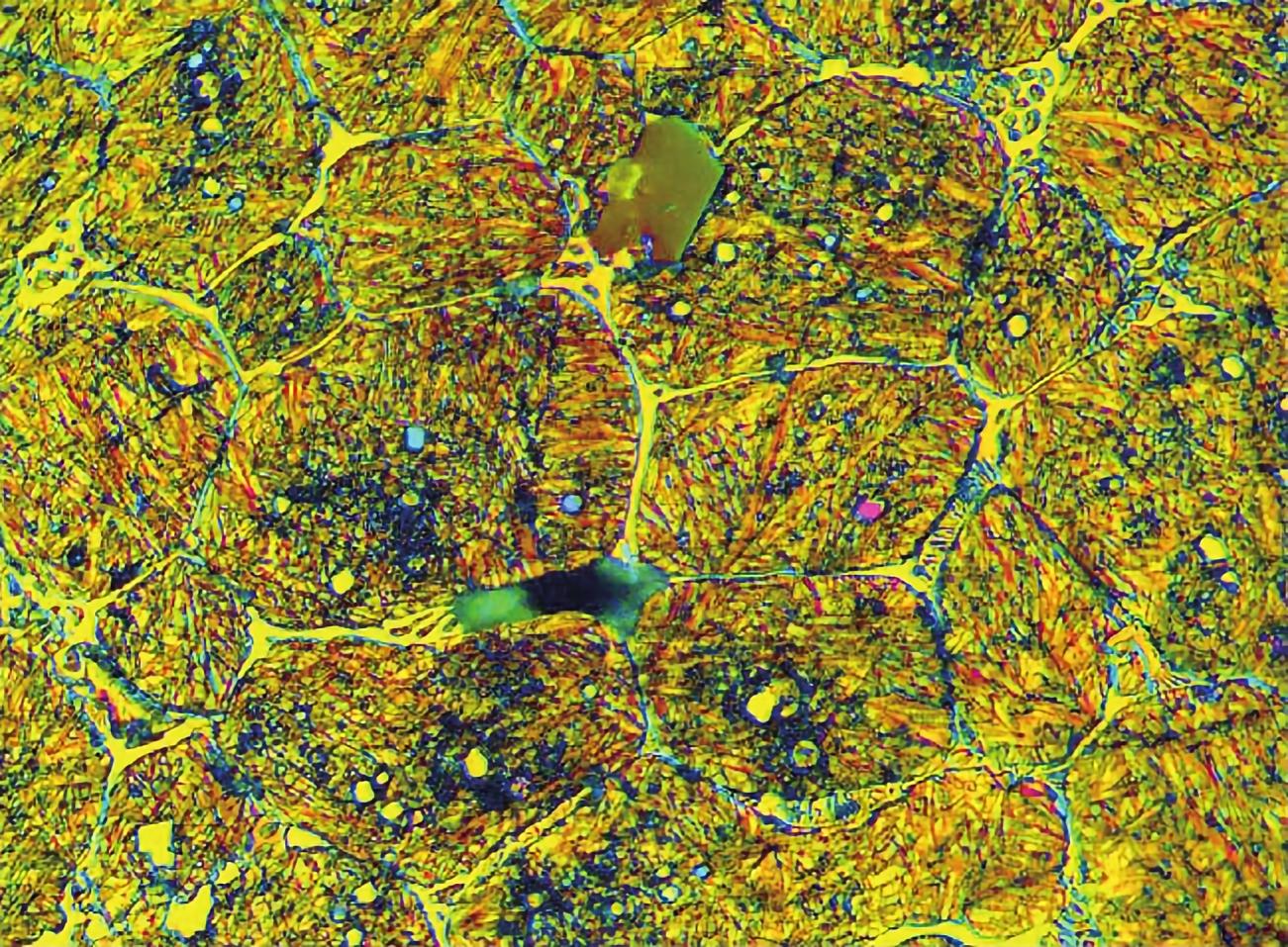

材料:W18Cr4V
处理工艺:淬火
浸蚀方法:三酸乙醇溶液
组织说明:粗大针状马氏体+残留奥氏体+少量颗粒状二次碳化物及大块夹杂物,由于实际淬火温度过高,晶界析出网状碳化物,晶界熔化形成莱氏体的过烧组织。图a莱氏体极少,轻微过烧;而图b莱氏体较多,且有熔化孔洞,已严重过烧。
500X
图a
图b

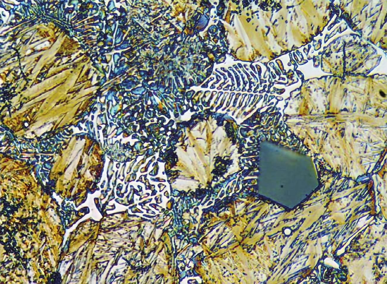

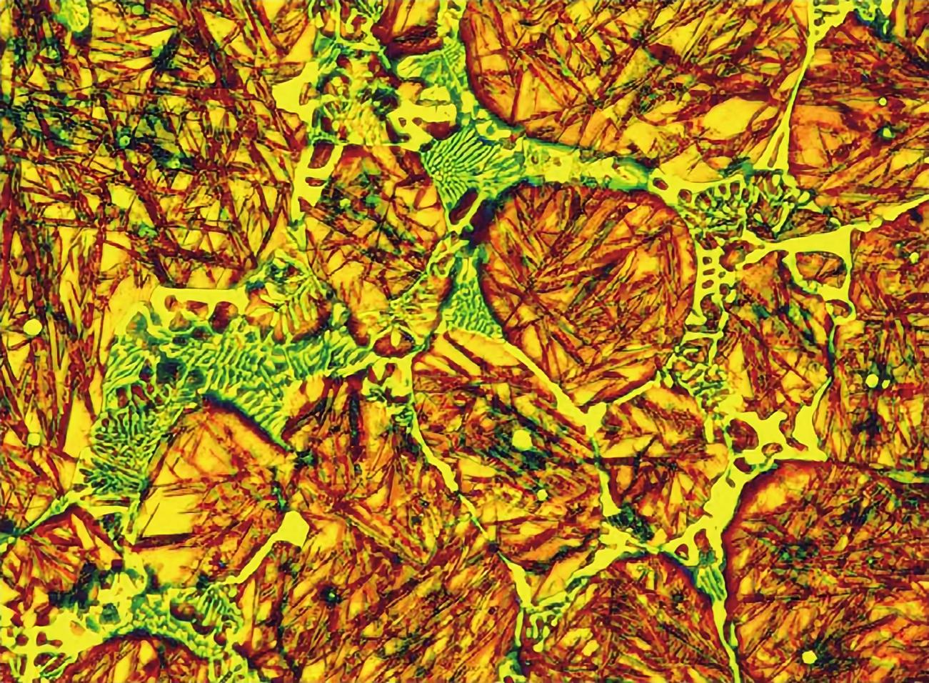

材料:W18Cr4V
处理工艺:淬火
浸蚀方法:硝酸酒精溶液
组织说明:粗大针状马氏体+残留奥氏体(浅棕色区域),晶界存在大量粗大网状莱氏体(蓝白色,白色为共晶渗碳体)。属严重过烧组织。
1000X

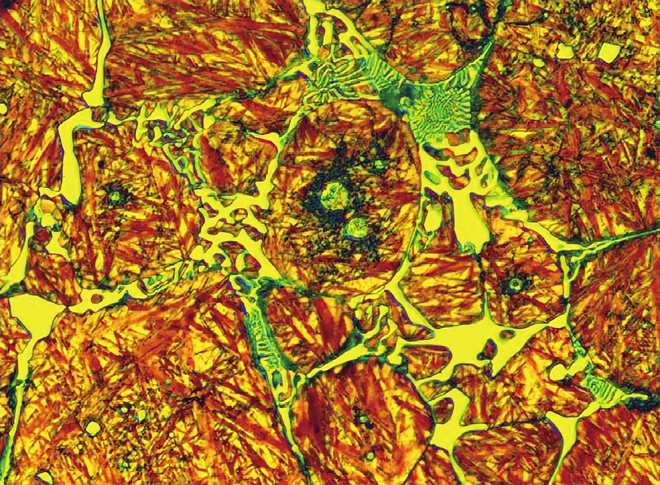

材料:W18Cr4V
处理工艺:淬火
浸蚀方法:三酸乙醇酒精溶液
组织说明:粗大针状马氏体(棕色)+残留奥氏体(黄色)+晶界大量粗大网状莱氏体。属严重过烧组织。
1000X

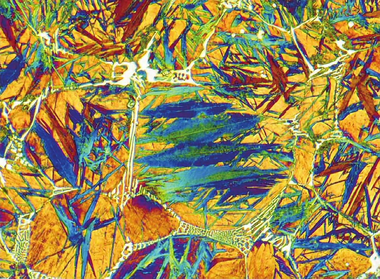

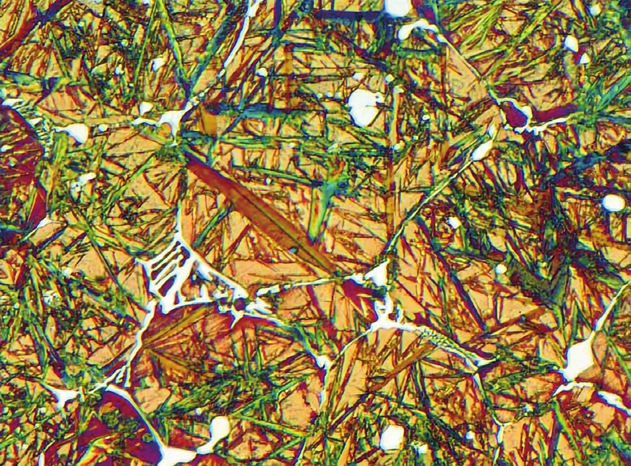

材料:W18Cr4V
处理工艺:淬火
浸蚀方法:三酸乙醇溶液+热染色
组织说明:粗大针状马氏体(蓝绿、棕色)+残留奥氏体(粉色)+晶界网状碳化物(白色)及莱氏体(鱼刺状)。属过烧组织。
800X

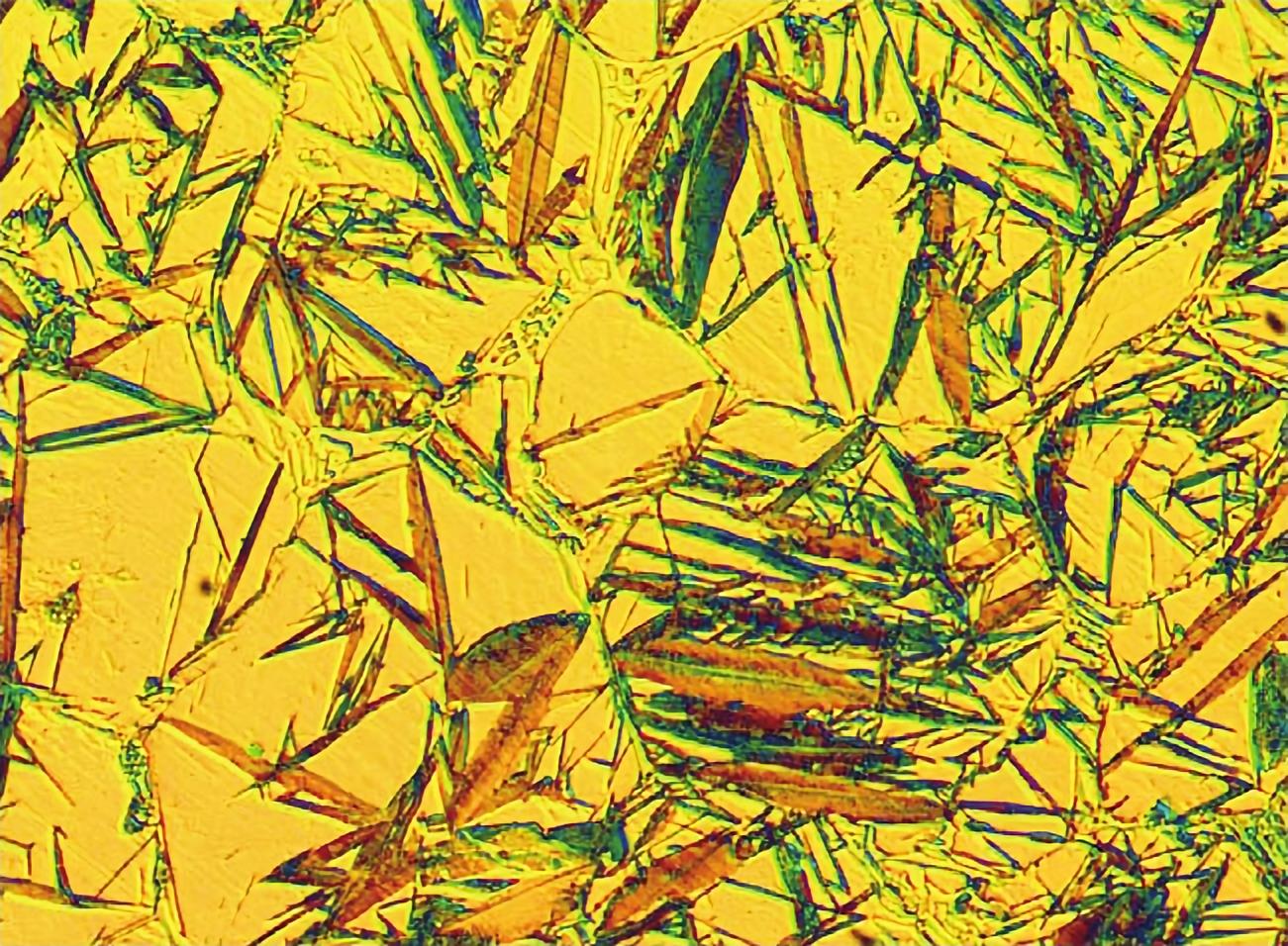

材料:W18Cr4V
处理工艺:淬火
浸蚀方法:三酸乙醇溶液+热染色
组织说明:粗大针状马氏体+大量残留奥氏体+晶界网状莱氏体。属严重过烧组织。
800X

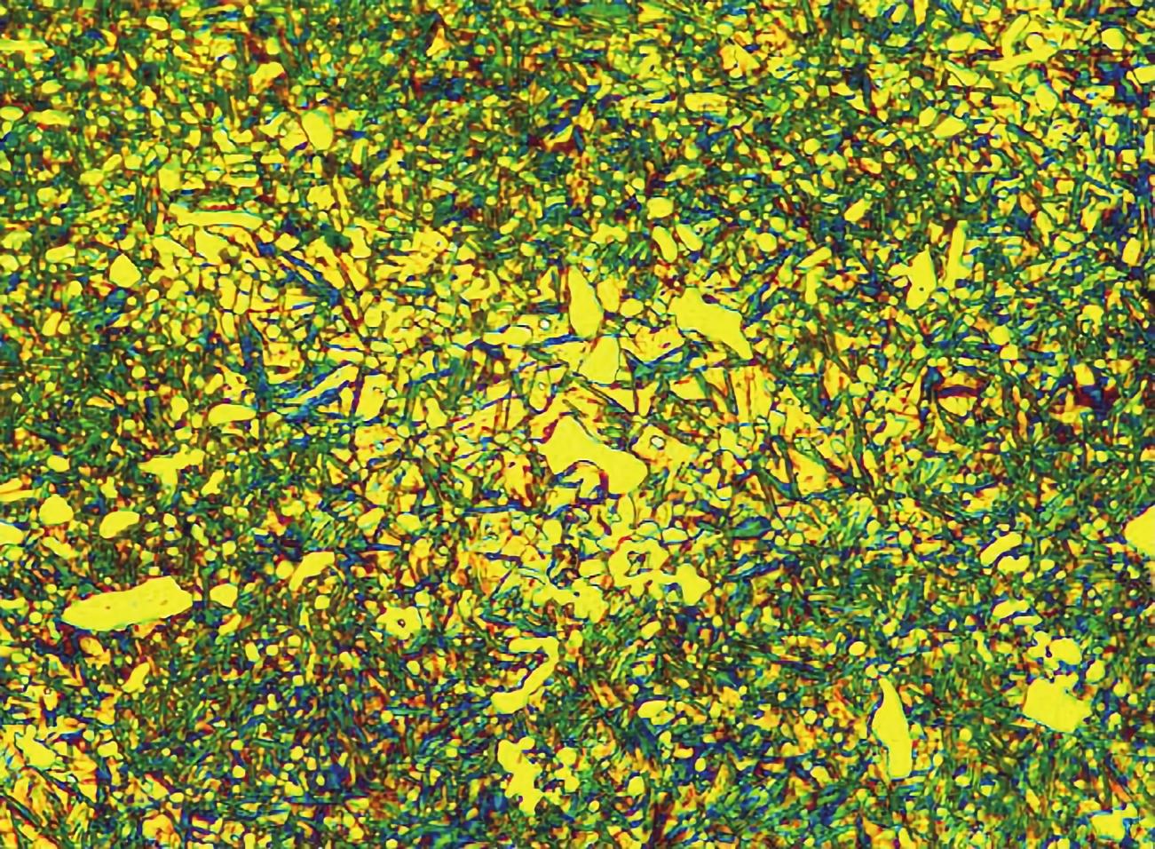

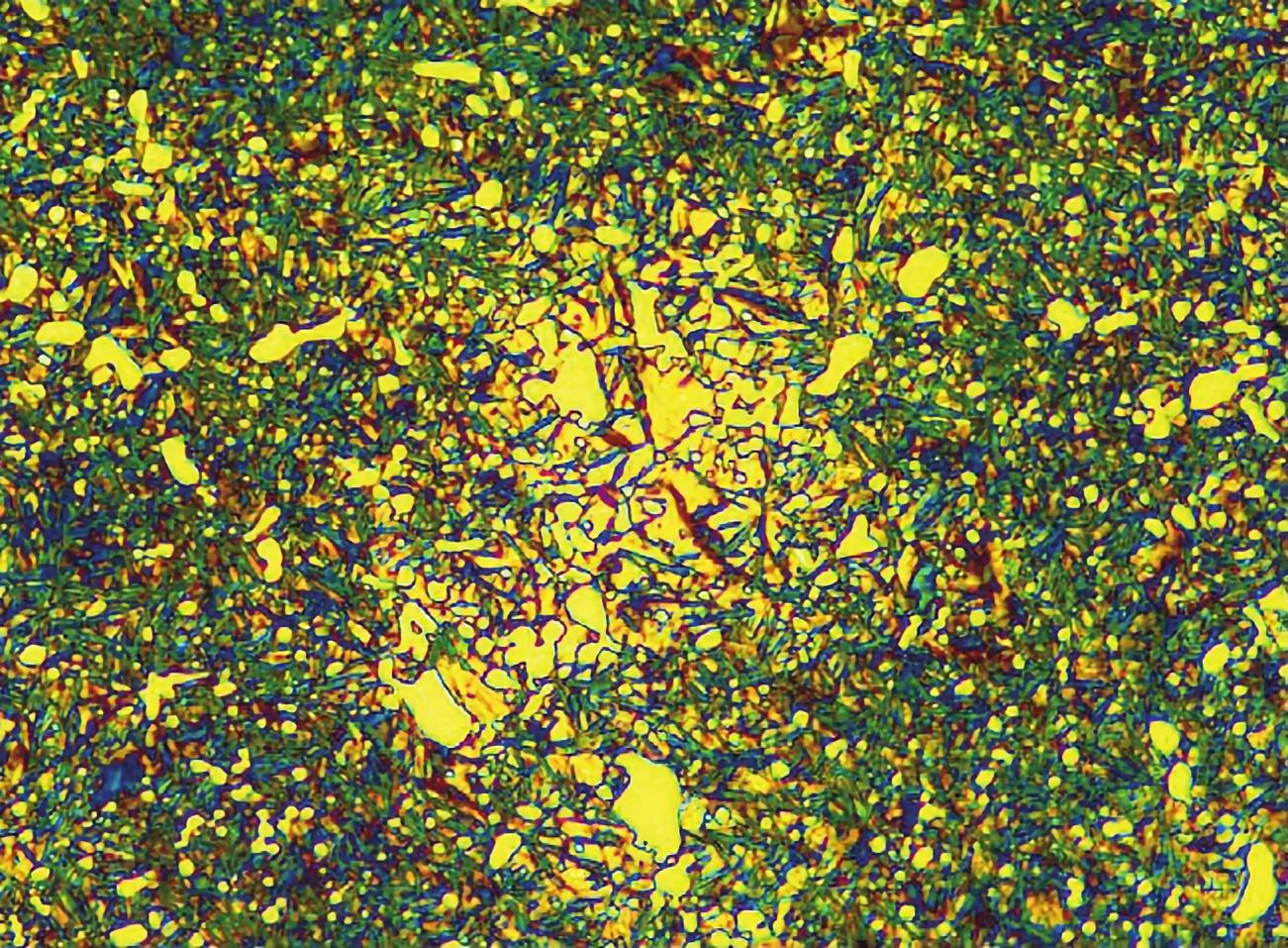

材料:W18Cr4V
处理工艺:淬火+回火
浸蚀方法:4%硝酸酒精溶液
组织说明:回火马氏体(绿色)+残留奥氏体(黄色,中心区位于马氏体针间)+块状及颗粒状碳化物(黄色),在碳化物集中处,由于奥氏体碳含量的增加,降低了马氏体转化温度,增加了残留奥氏体的数量及回火稳定性,出现回火不足现象。
800X
