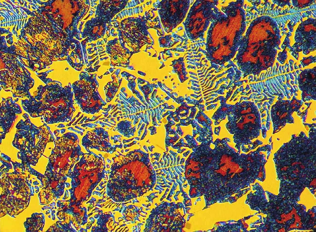

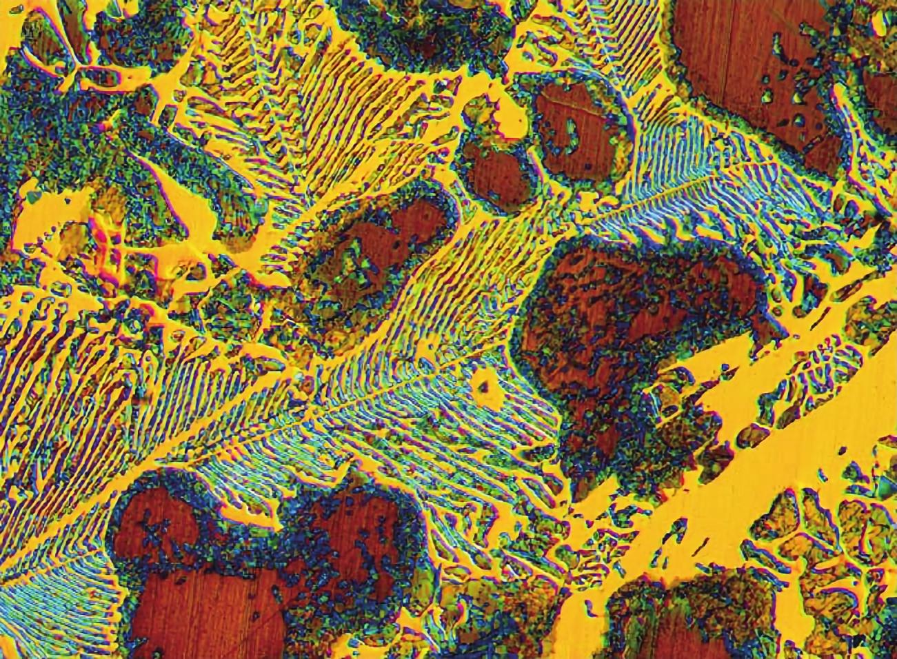

处理工艺:铸造
浸蚀方法:三酸乙醇溶液+热染色
组织说明:粗大共晶莱氏体(蓝、黄色鱼骨状,黄色为共晶渗碳体)+碳化物(橘黄色),先析出枝晶状奥氏体,冷却转变为针状马氏体+残留奥氏体(图a红色,图b棕色区域,呈枝晶状)。
500X

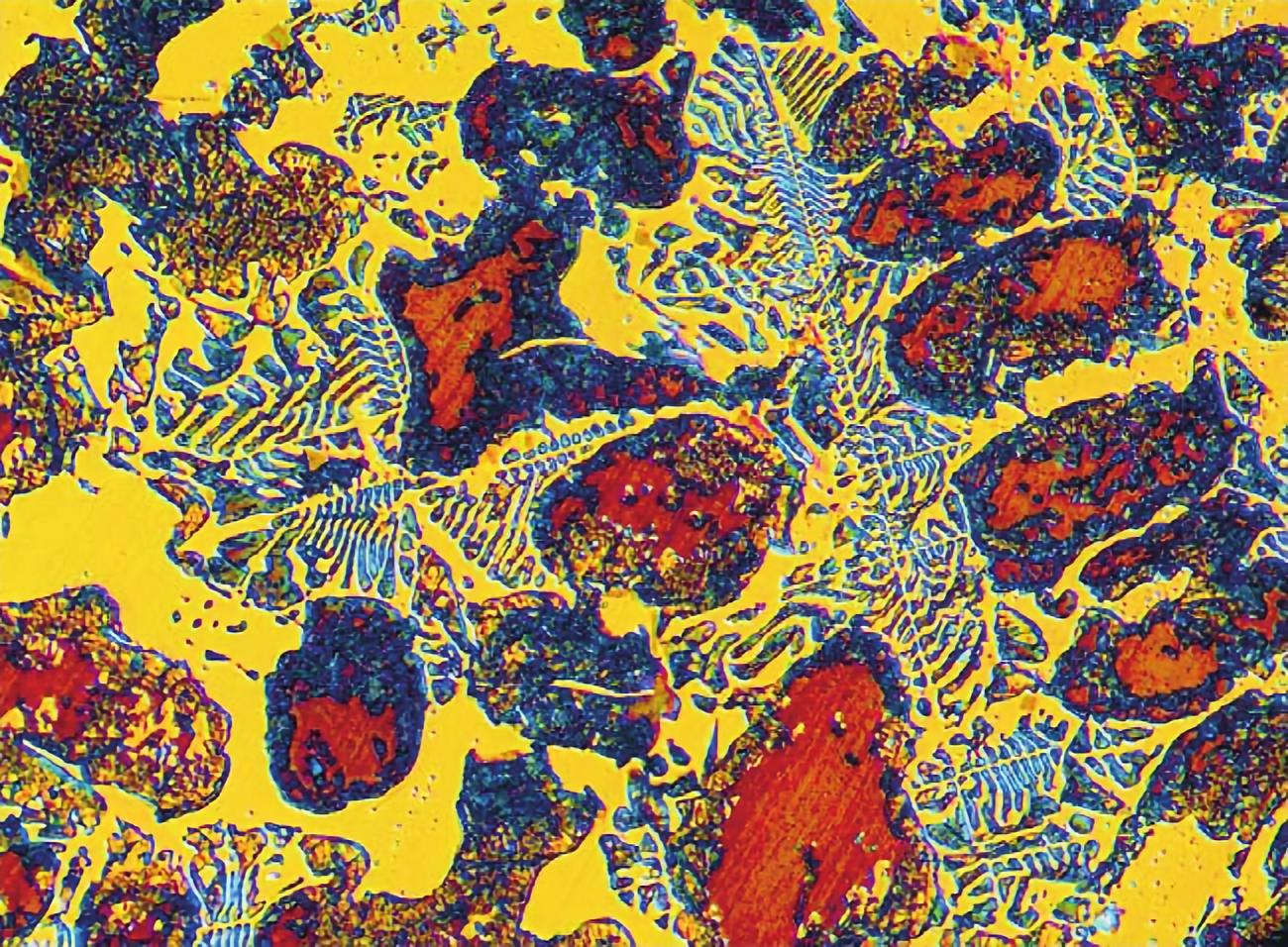

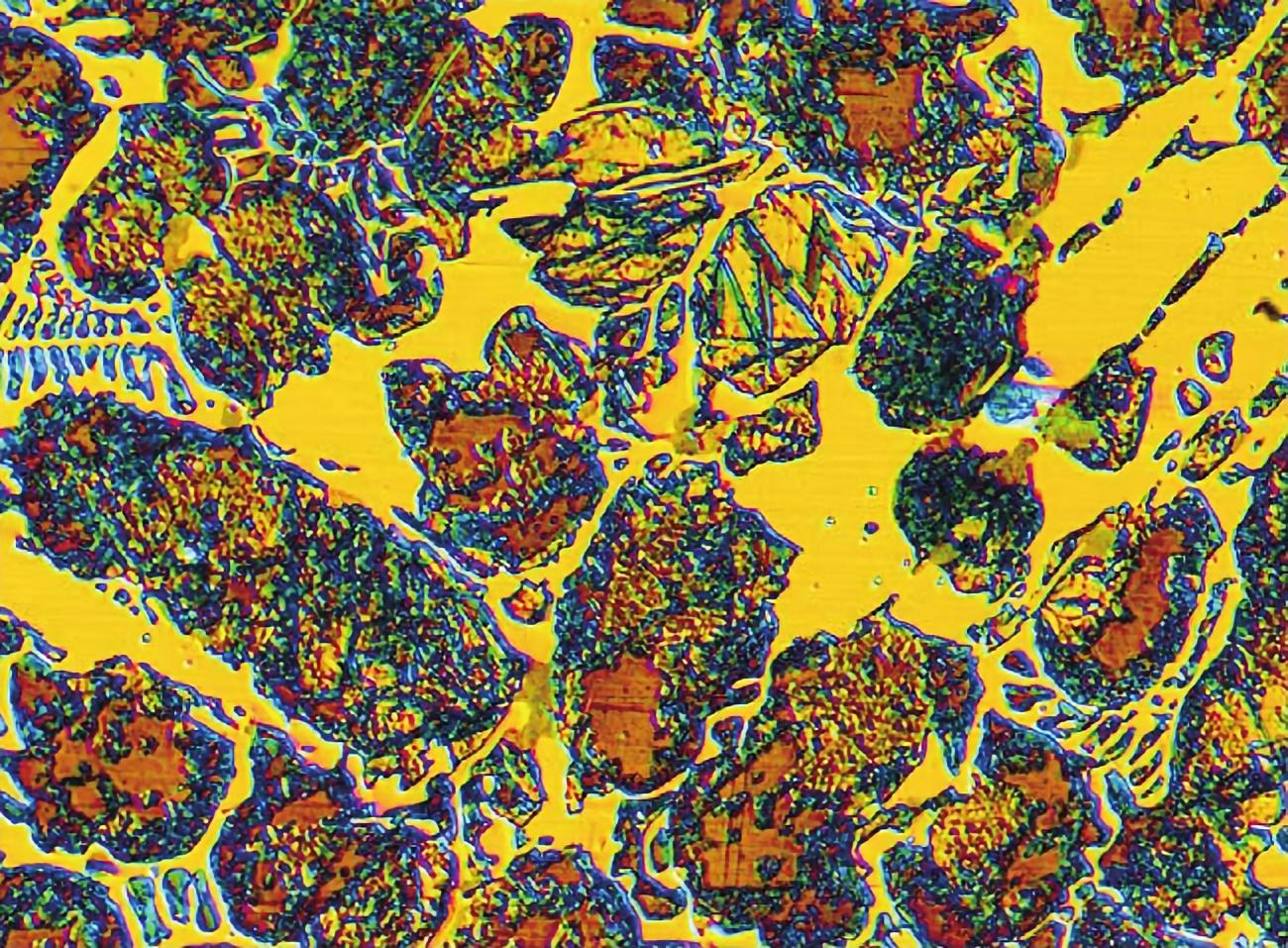

材料:W18Cr4V
处理工艺:铸造
浸蚀方法:三酸乙醇溶液+热染色
组织说明:粗大共晶莱氏体+碳化物+针状马氏体+残留奥氏体。
500X

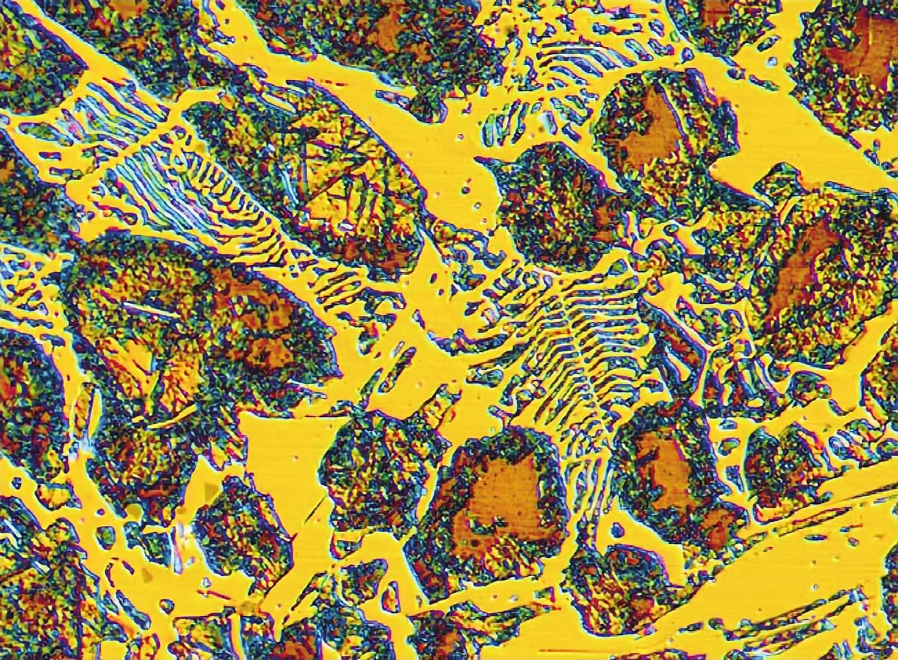

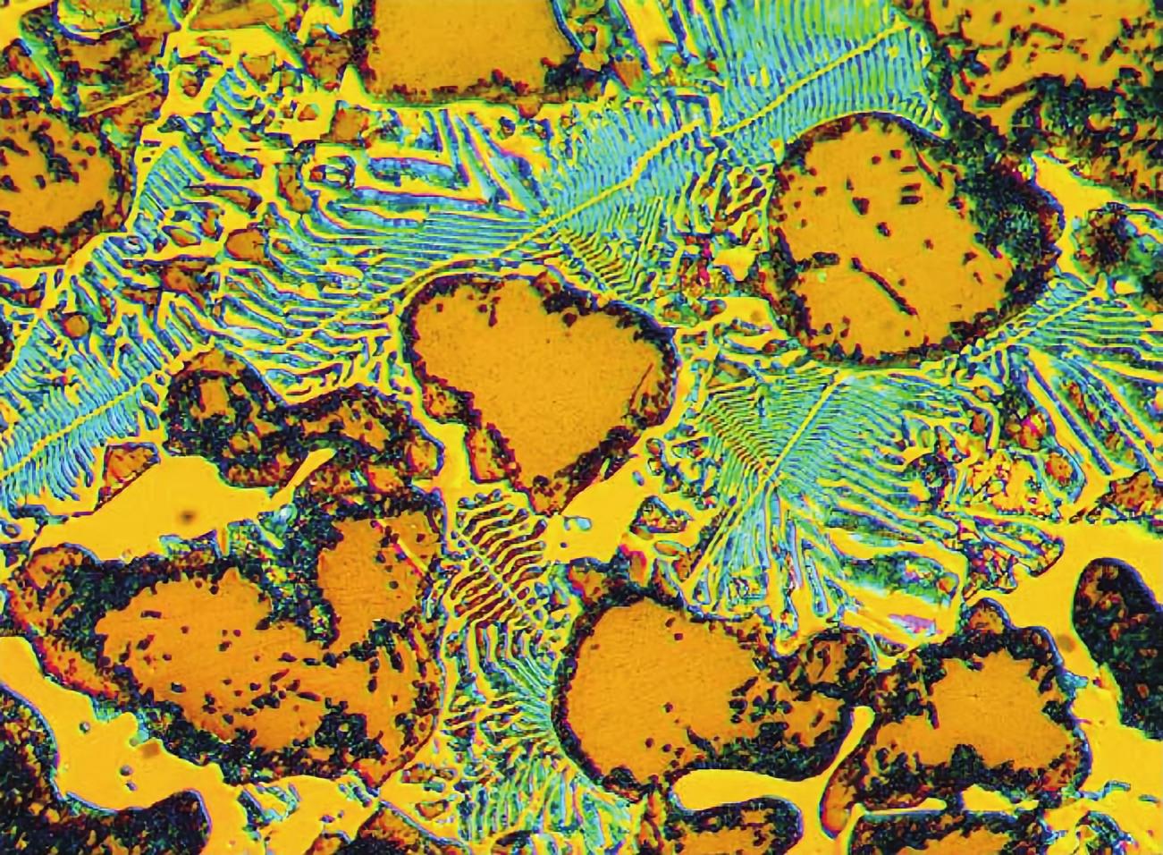

材料:W18Cr4V
处理工艺:铸造
浸蚀方法:三酸乙醇溶液+热染色
组织说明:粗大共晶莱氏体(鱼刺状)+碳化物(橘黄色块状),奥氏体转变为针状马氏体+残留奥氏体(图a黑色包围的土黄色区域,图b为蓝色包围的红色区域)。
500X
a
b
